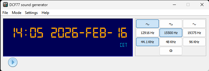

Después de buscar alternativas a estas aplicaciones de móvil para puesta en hora por radiocontrol con la señal DCF77 de Alemania, he encontrado este desarrollo que me parece muy práctico y que no cuenta con mucha visibilidad.
raydac/dcf77-soundwave: Emulator of DCF77 time signal through audiochannel
La señal tiene mucha más potencia al usar los altavoces del PC y se pueden sincronizar varios relojes al mismo tiempo, al menos uno por cada altavoz simultáneamente colocándolo justo al lado a mi me ha funcionado.
He colaborado para corregir un pequeño bug que tenía y ha contestado muy rápido y lo ha solucionado. Un desarrollador muy amable.
Espero que le resulte útil a alguien más y pueda probarlo por si encontrase problemas y ayudar con el proyecto.
