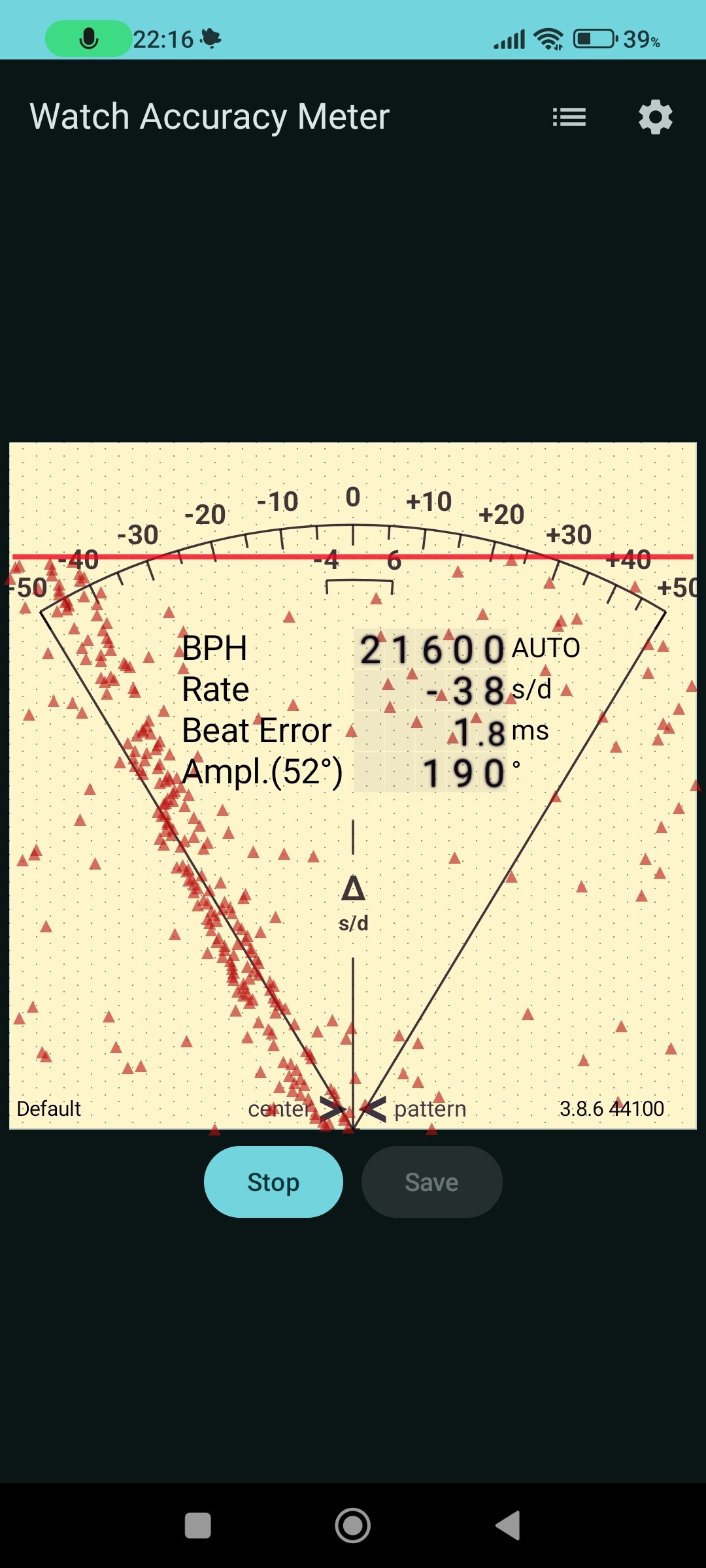

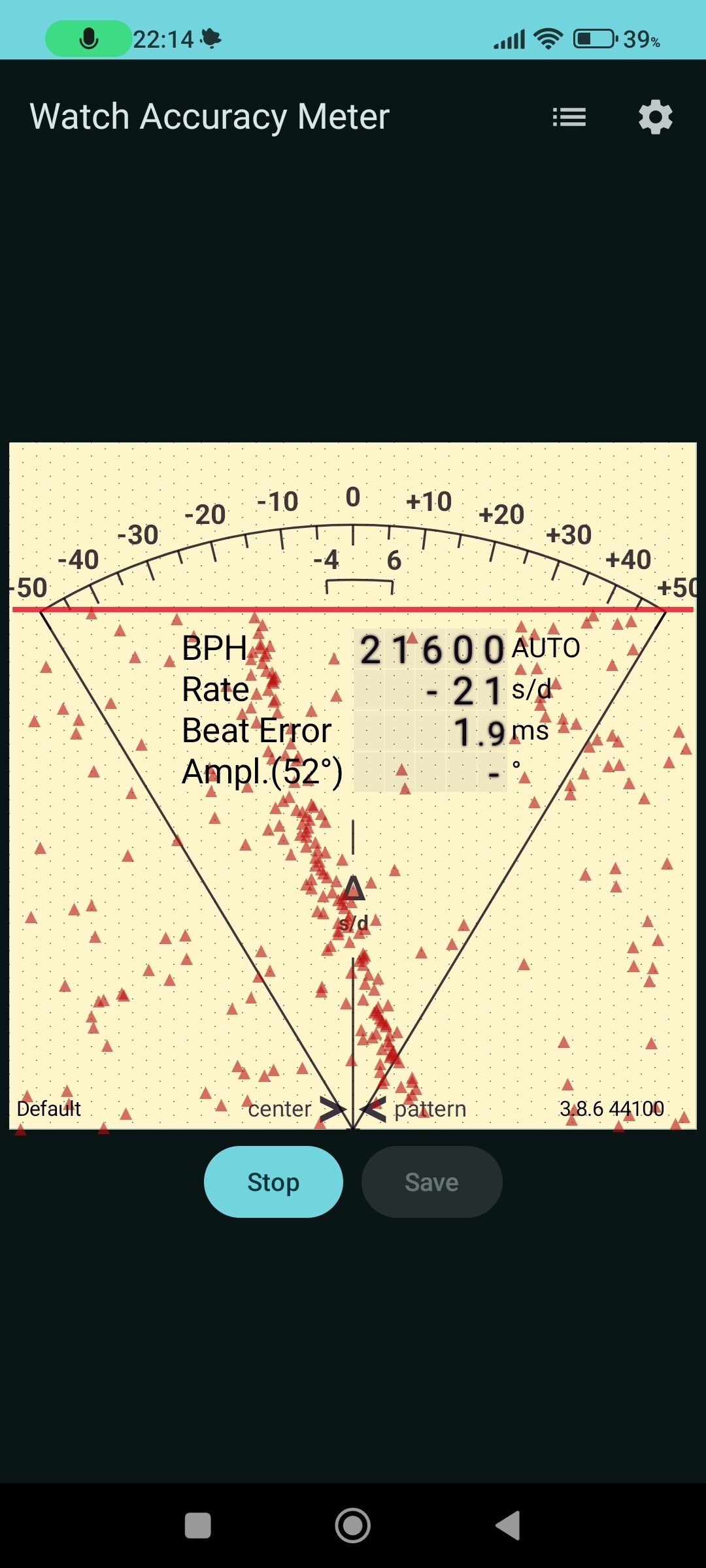

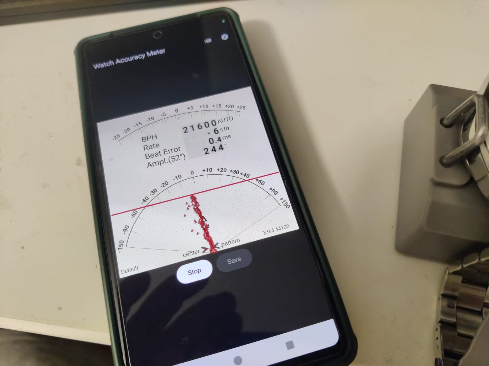

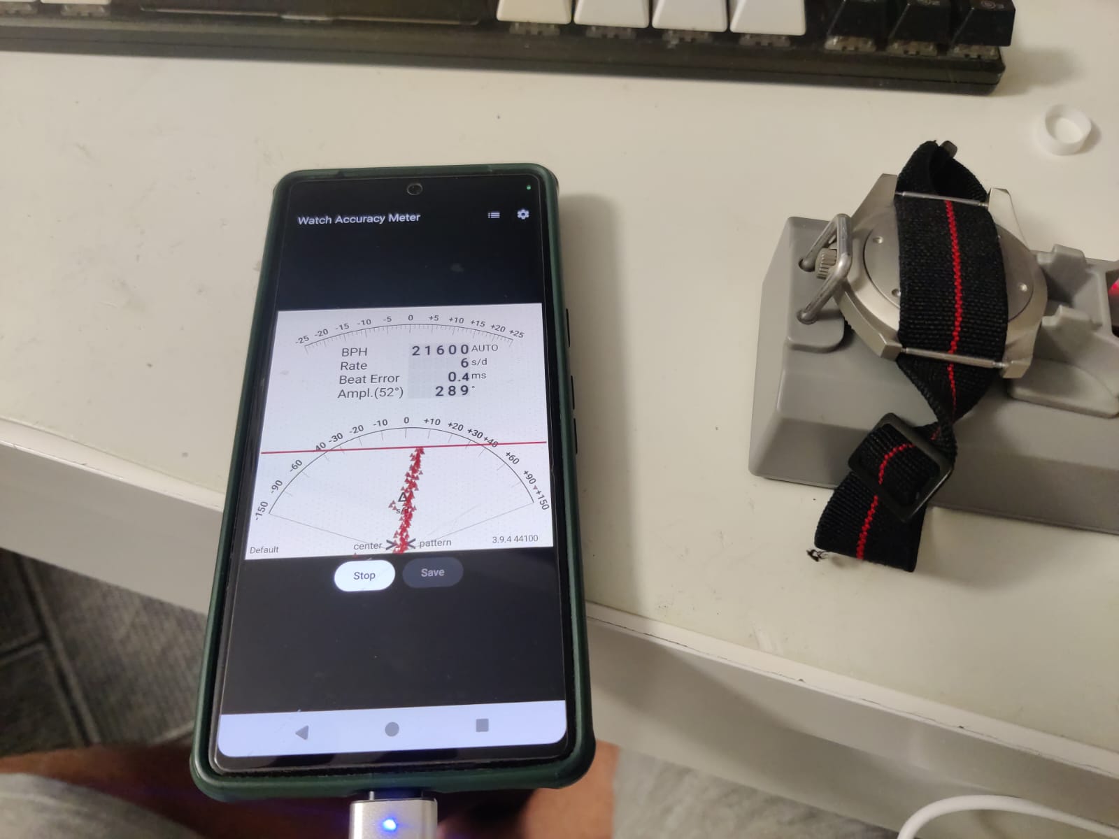

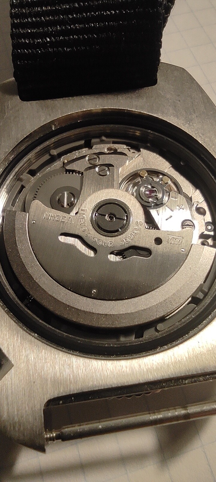

Hoy al llegar a casa ya mosqueado lo he abierto y lo he puesto sin tapa en la app del móvil y me ha dado esto:
Posición vertical a las 9:
Dial boca abajo:
Todas han sido similares en todas las posiciones marcando esas cifras.
Aquí el cacharro:
Un Steeldive SD1970 (el capitán Willard).
Veo en el foro que mucha gente dice que sus nh35 hacen 1s/d y que van ajustadísimas. Yo he tenido varios relojes con NH35 y en todos he notado desviaciones de +20 o -20 en el mejor de los casos. Pero en este lo he podido comprobar fehacientemente y es lo que hay. En mi SKX007 de 2005 con su 7s26 lo daba por hecho, pero pensaba que las NH35 iban a dar un poco más la talla.

En efecto lo dicen, pero yo no me lo creo. Yo ajusté uno en casa y midiendo con la app me daba esos 2s/d en una posición. En las otras ya daba unos segundos más, 7 o 10, algo así, nada terrible.
Pero eso es la app, que no es más que una aproximación. Si haces una medición real, sincronizando el reloj con time.is, se va a los 20 s/d. Lo bueno es que unos días adelanta, otros parece atrasar, y al cabo de la semana sólo acumula 30 segundos de desviación.

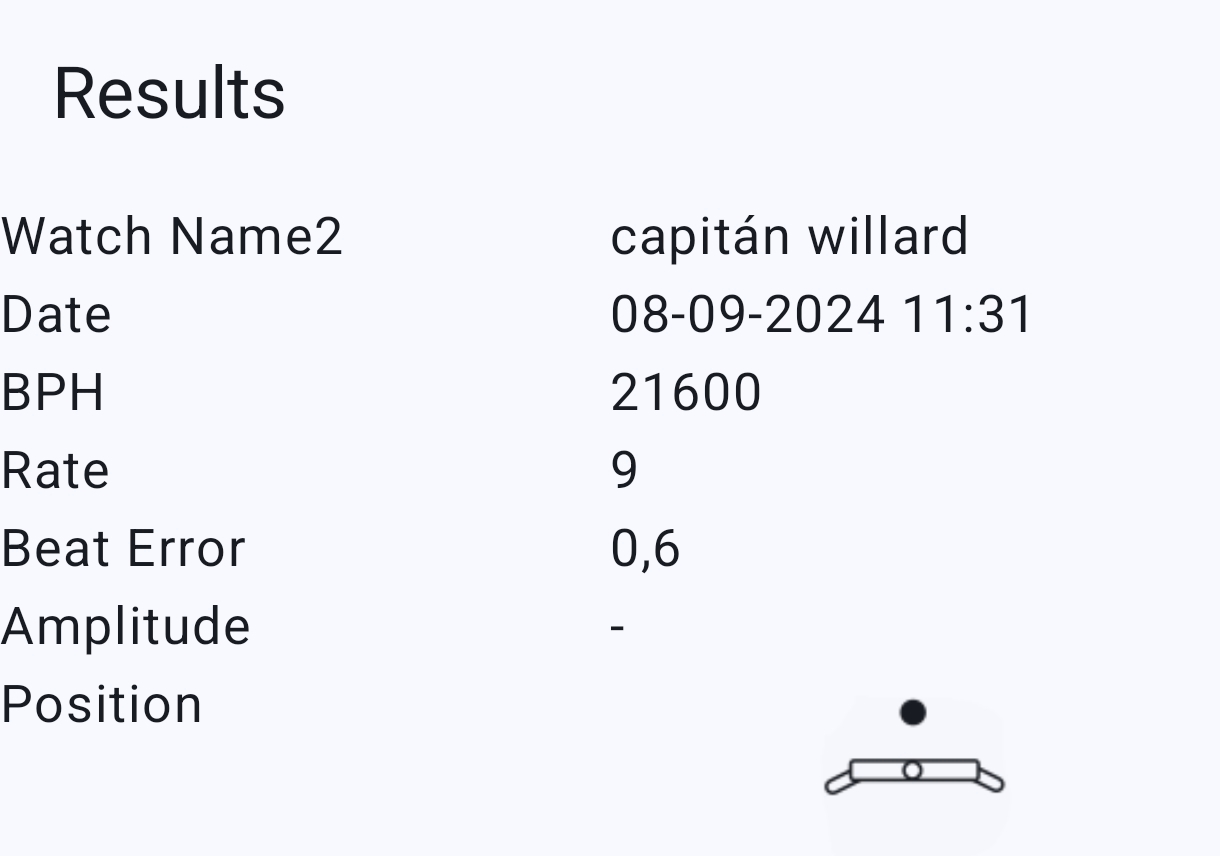

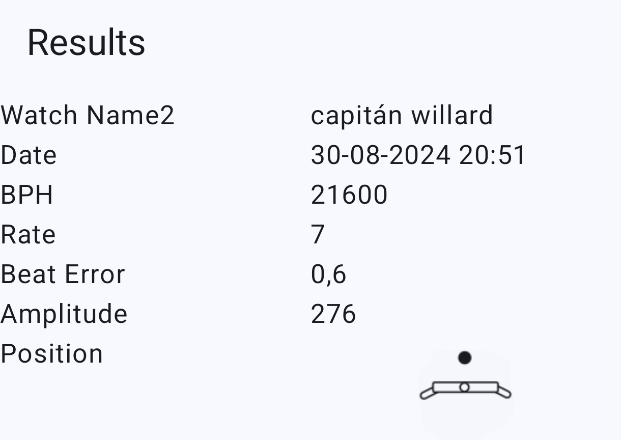

Lo siento amigo, te envío tres capturas del capitán willar en diferentes fechas no muy espaciadas pero te puedes hacer una idea el reloj me va realmente bien aunque al hacer una rotación larga no noto mucho las desviaciones.
@Johan la app es muy bonita, pero no sirve de mucho. El micrófono del teléfono no es apto para hacer esa medición.
Prueba a sincronizar el reloj con uno online y al día siguiente mides la desviación. Apuesto a que estará más cerca de 20 segundos que de 7.

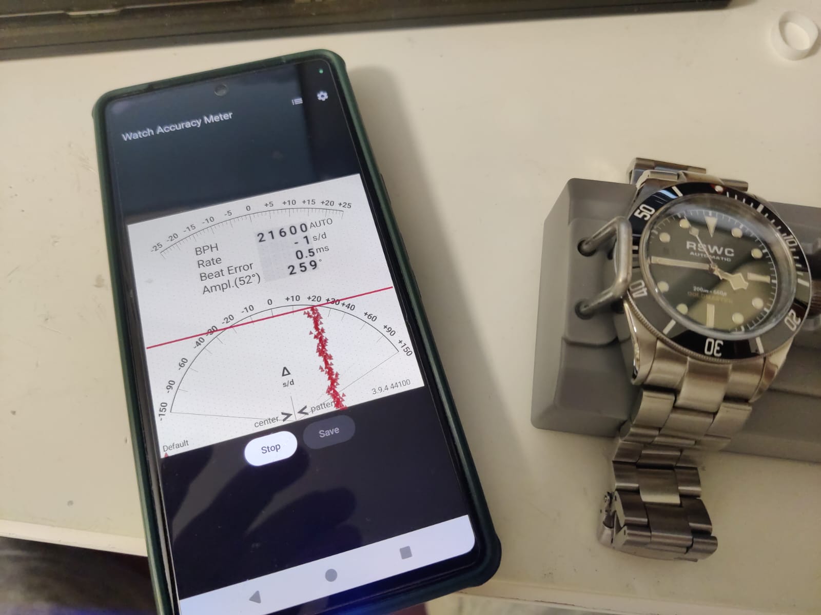

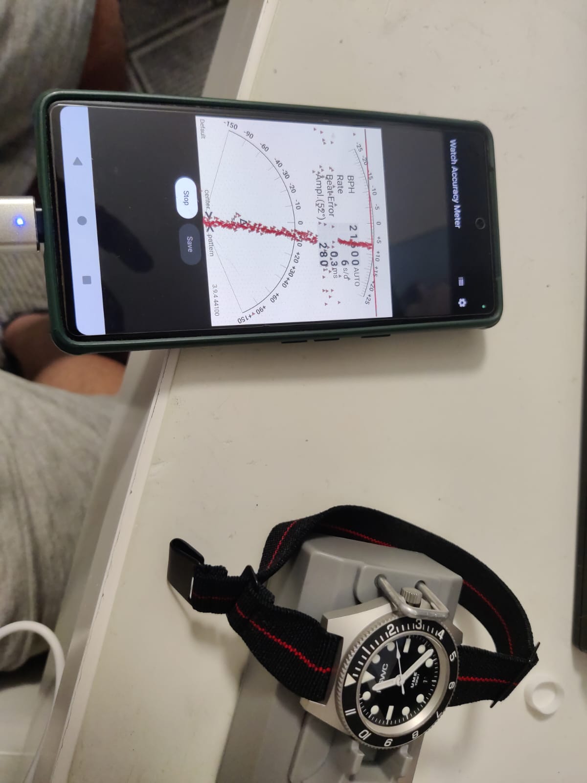

Esto es como todo. Unos salen mejores y otros peores. Te pongo unas capturas de los 2 que tengo a mano. Y no están a tope de carga porque hace tiempo que no los uso y les he dado unas vueltas a la corona solo.

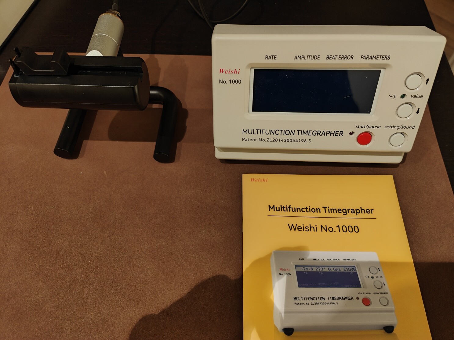

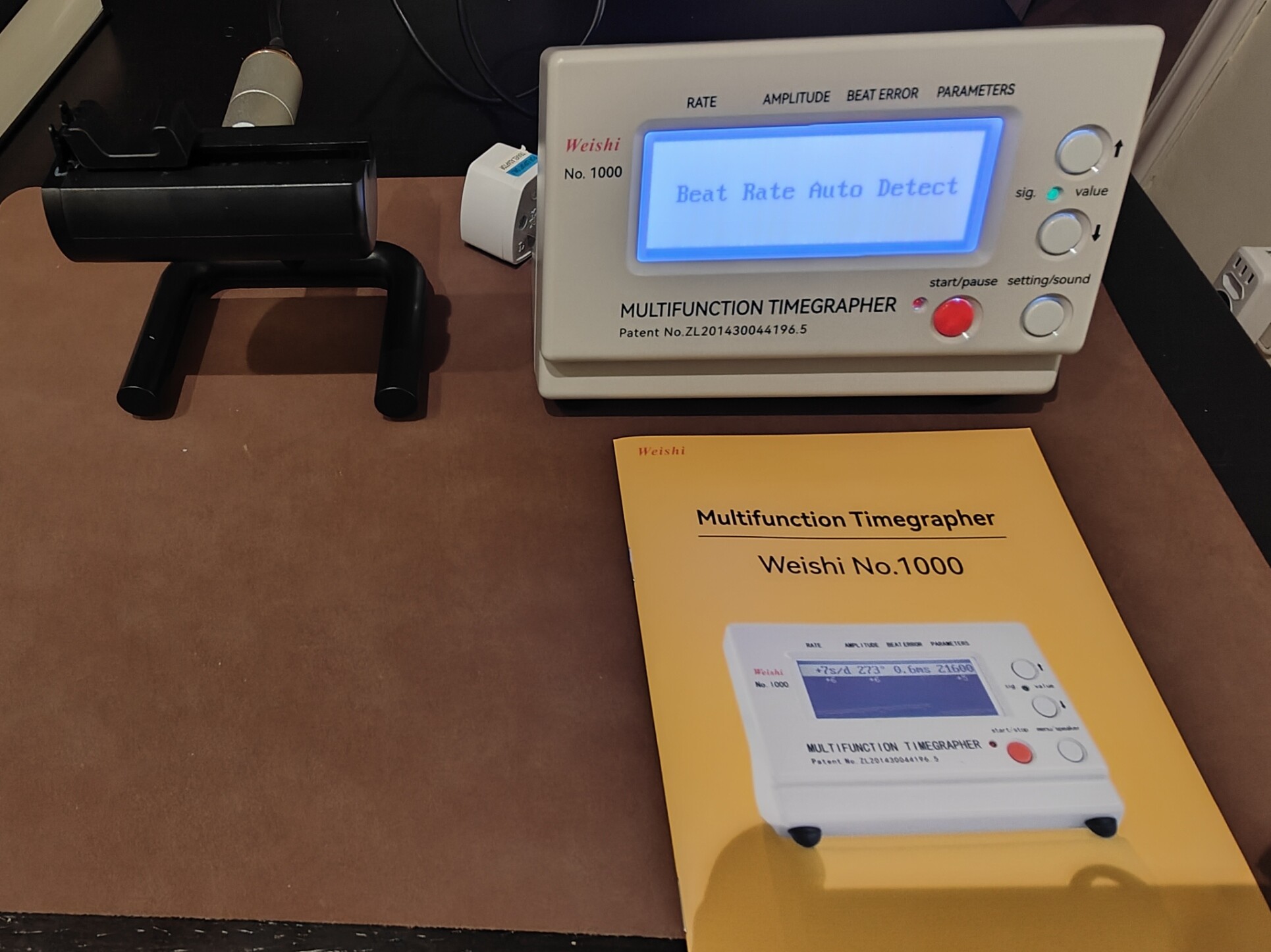

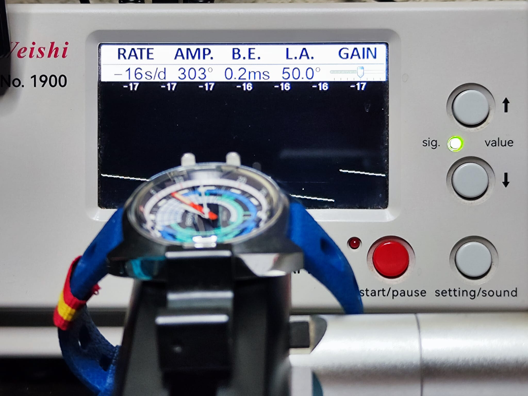

Si teneis varios mecanicos al final este cacharro es muy util y entretenido. Lo recibi ayer y ya me he puesto a hacer mediciones y anotar resultados. Tienen poco que ver con las apps…
Que bueno Jmof10, lo que daría yo por tener un v vecino con un cronocomparador!!
Pues lo he sacado en Ali por 76 pavels…vamos, que no es ningun lujo. Yo con mas de 50 mecanicos ya necesitaba un cacharro asi, la WAM me mosqueba un huevo comparando resultados con TIME.IS

Lo hice amigo, Según mi apreciación , curiosamente iba mejor pero como no me fío nada de la apreciación mía los medí con la aplicación, si te fijas va más o menos igual en las tres mediciones , hice muchas más. Ese junto un tandorio de titanio , sobre todo el tandorio , iban perfecto, el tandorio sigue yendo perfecto es cierto que el capitán ya no da igual

Cierto, la aplicación en sí es completamente fiable. Lo que no siempre el micrófono del teléfono va a tener la sensibilidad suficiente para poder emplearlo (tengo varios teléfonos, en alguno no detecta más que los relojes más ruidosos, en general un reloj un poco silencioso a duras penas lo perciben). Nada que no pueda solucionar un micrófono externo.
Al hilo de ajustar el reloj con un cronocomparador profesional, recordé este video del “Relojero Aficionado”
Cronocomparador Weishi Timegraperh y otro de 15 pavos
En ese video se dice que es muy fiable el timegrapher de 16 pavos pero bajo mi experiencia, ya te digo yo que no…
Ya, me lo imaginaba, por eso ni me pensaba pedirlo, pero gracias, hace tiempo que miro alguna ofertilla de Cronocomparador, con paciencia.
10 y pico pavos me costó a mi, es simplemente um micrófono con un pequeño amplificador enchufado en una base. Todo muy simple pero eficaz y suficiente para darte una idea de por donde van los tiros, a nivel aficionado, claro.
