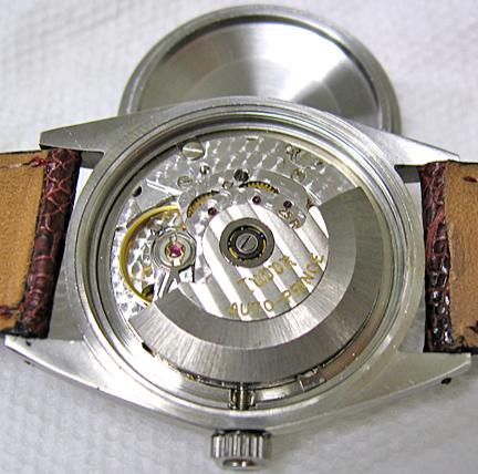

Mas o menos hace dos meses compre via internet (no ebay) un Tudor-Prince de los '70. Muchos foreros llegaron a la conclusion que el mov Tudor autoprince 25 jewels es el ETA 2824-2. No lleva la opción de parar el segundero para ajustar la hora asi que gracias a paciencia y al reloj que aparece en el angulo superior izquierdo de “hablemos de relojes” llevo 10 dias controlando. El resultado es que en 10 días me ha retrasado unos 37 segundos. Más o menos unos 4 segundos/dia. Lo que me desconcierta es que no hay una perdida diaria, es decir un dia me perdio 7 segundos y a los dos dias me habia recuperado 5 segundos. ¿Es normal que pierda y gane ? O lo logico seria que¿ pierda solo o gane solo pero no segun el dia? Los 4 segundos de perdida al dia entran dentro de lo normal supongo.
Por cierto, ¿algún truco efectivo para controlar la perdida-ganacia cuando no se dispone de parada de segundero?
Gracias
Es una interesante cuestion. Segun la postura un reloj gana mas o menos y tambien depende de si tiene la reserva de marcha completa o no. Generalmente a carga completa suelen perder ligeramente y cuando les queda poca suelen ganar
Si es normal, incluso una variacion tan pequeña puede deberse a cambios de temperatura y como bien te dice Gsaronni, la posicion en que funcione mas tiempo o el nivel de carga que tengan.
En resumen, para una 2824 va de escandalo.

Pues no creo que sea un problema generalizado del calibre, puede que apunte mas a la posicion del reloj o a la cantidad de carga que tenga en cada momento. De todas formas ese calibre es muy popular y si algun compañero esta dispuesto a comprobar si a su reloj le pasa lo mismo, podria comentarlo aqui. Yo tengo 2 con ese 2824-2, un mido y un tissot, los mirare estos dias.

Este modelo seguro que no tiene parada de segundero.
Quizás sea porque el mecanismo ya lleva años montado en el reloj pero el maximo tiempo de reserva que me ha dado son 32 h y no 40 h como dice la pagina de ETASA.
A pesar de la incomodidad de controlar perdida/ganacia cuando no puede parar el segundero he vuelto a hacer una prueba durante 10 dias y me da un promedio de perdida respecto al reloj del foro Hablemos de relojes de 8 segundos/dia. Normalmente los seikos, un oris y algun omega se me acercaban a los 20 seg/dia. A ver si va a ser verdad que los relojeros de rolex “afinaban” los calibres Tudor autoprince (en este caso eta 2824-2). No sé… La leyenda de los Tudor “casi” fabricados por Rolex sigue viva en muchos foros extranjeros, sobre todo americanos.

la mayoria de los movimientos eta mecanicos o automaticos son “nobles”:baffle: que cuando se les da servicio muchas de las ocaciones no tienen problemas de tiempo mas hay ocaciones que se necesita corregir ya sea checando el espiral del volante(valance)porque con el uso que se le da se mueve(correr)a un lado, se tiene que centrar para que en las posisiones diversas no varie tanto el tiempo o checar los pivotes(ejes)de las ruedas como su giro.
esta accion se tiene que hacer en cualquier movimiento mecanico o automatico de cualquier marca para facilitar en chequeo de tiempo.

Yo el reloj del que hablamos (eta 2824-2) lo dejo descansar encima de la mesa unas 12 horas diarias. Cuando está encima de la mesa lo pongo plano, es decir el dial horizontal y la corona lateral. ¿Es mejor poner la corona hacia arriba? Disculpa esas preguntas tan tontas pero es que soy un ignorante total. Como comentaba por algun lado ahora está despues de un mes de control en 8 segundos/dia de error. De todas formas voy a probar a colocarle con la corona hacia arriba cuando descanse.
