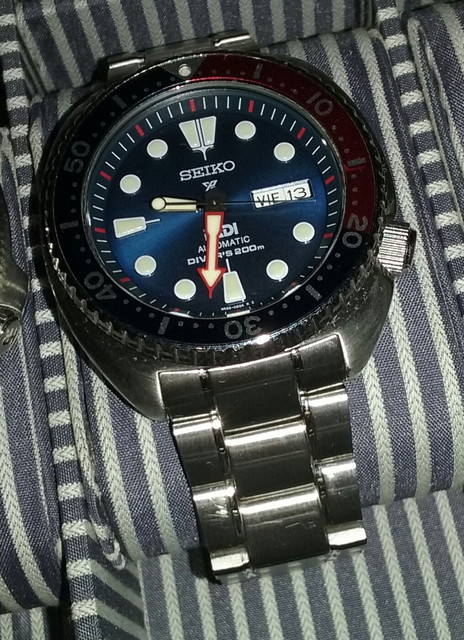

Desgracia total
Estaba en la primera posición, en la de carga.
De momento, bien. A ver mañana.https://uploads.tapatalk-cdn.com/20210810/ca6da4c2d4998aaa83ae952b25737f40.jpg
Enviado desde mi SM-A530F mediante Tapatalk
Yo no se que sistema lleva la corona del tortuga, pero con la corona desenroscada suelen aguantar el que sean mojados sin problema. La resistencia varia si llevas la corona roscada o nó pero si hay resistencia. Por ejemplo los sistemas twinlock llevan dos juntas y una siempre funciona, la otra tiene que estar roscada para que sea efectiva y de la maxima resistencia.
Seiko no es un novato. Por lo tanto yo procederia de la siguiente manera:
  • Te pones el reloj.
  • despues de varias horas, observa si hay condensación.
Usandolo y viendo si hay condensación, sabrás si ha entrado agua o nó. Lo mas probable es que nó.
En caso de que haya sido en agua salada, habria que limpiar. En ese caso yo si lo llevaria a un relojero o bien aclarado + aceitado.
PD no andes quitando la tapa trasera, a ver si lo vas a rallar, o peor aun, si al colocarla pinzas la junta o no lo cierras bien y pierde el hermetismo.

Hola, no sé a qué relojero lo querías llevar…¿Jordán? (está de vacaciones)
Si no prueba en Cester en la calle San Jorge, son el SAT de Seiko. Y si no Pérez de Mezquía (la nueva tienda pequeña).
Yo no lo abriría ni nada hasta comprobar si hay o no condensación, como ya han comentado.

Sigue sin condensación https://uploads.tapatalk-cdn.com/20210811/5d2fcdc8a30114706d0fbaa61061faed.gif

Ya esta, pasado y a olvidarlo, esta vez queda en una anécdota. :wink:

Menudo drama, el reloj con la corona simplemente desenroscada, no le ha entrado ni gota de agua, que hay hay mas juntas que en un banco español… Y encima agua dulce.
Como hace calorcito, corona desenroscada y sin sacar, dos o tres dias en un sitio limpio, seco, aireado, tranquilo y sin moverse. Et voila.
