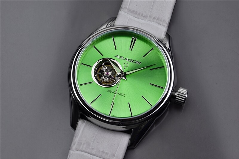

Que es un open heart?
Es un reloj que tiene en su dial una “ventana”, tradicionalmente redonda (aunque no siempre) para poder ver parte de su movimiento.
Este, por ejemplo, lleva una nh38
Muchas marcas tienen “open hart”. Entre ellas, Orient y Orient Star son conocidas por tener bastantes modelos de este estilo en su catálogo

Pues ese Aragón tiene un color que es una pasada!

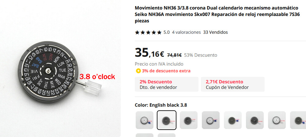

¿Alguno habéis sustituido un 7s26/7s36 por un NH36? No se si es compatible
A medias. Hay gente que cambia el calibre de los SKX por Nh36 pero hay que cambiar más cosas como la bata y la tija-corona, creo.
Si es para sustituir un viejo 7s, yo buscaría uno nuevo. Aunque esté descatalogado, hasta no hace mucho, eran fáciles de encontrar en la bahia.
Pues es que de segunda mano cualquiera sabe, y los nuevos están más caros que los nh36, aun con tija y corona.
Haven’t done this but as @Bubota wrote it should be possible but it will probably not be a simple 1:1 swap
No he hecho esto, pero como escribió @bubota, debería ser posible, pero probablemente no será un simple intercambio 1: 1
Por si sirve…
Si, gracias, justo había visto ya algún movimiento con NH36 a las 4 y en negro, por lo que solo tendría que hacerme con la corona con la S para la tija
