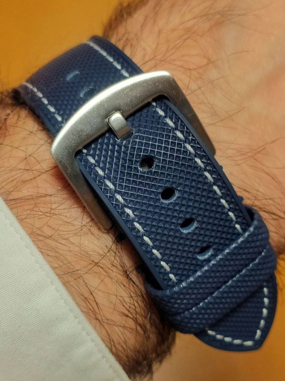

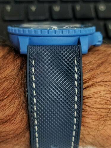

Sin embargo, quería intentar cambiarle la correa. No sólo para hacer que no se levantase tanto (con dos capas de nylon bajo la caja), sino para que una correa de dos piezas permitiese ver más fácilmente su trasera coloreada y decorada con el nudibranquio endémico del Atlántico correspondiente.

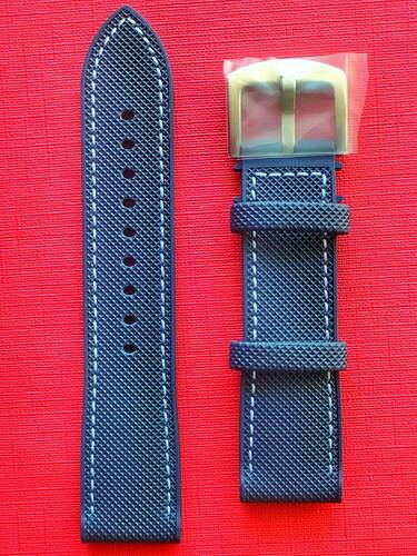

Me puse a buscar correas, y encontré la que creo que es perfecta para él: una de caucho (o material similar) con acabado sailcloth (correa que suele equipar al Fifty fathoms original), de color azul.

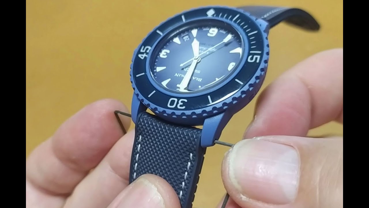

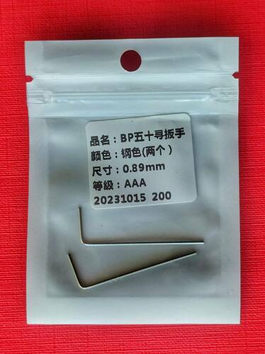

La correa viene con dos mini llaves allen incluídas. Necesarias para el cambio de correa, ya que este reloj no cuenta con pasadores de resorte convencionales (replicando al Fifty Fathoms original). En cambio, tiene asas perforadas y pasadores roscados. Sin embargo, para desenroscarlos, no se utiliza un destornillador, sino herramientas diferentes: dos llaves Allen de tamaño pequeño (0.89 mm). Al igual que en el FF.
Pero el problema fundamental no es sólo este. Hay que poner la correa entre las garras, e insertar el pasador desde fuera del agujero de la primera garra.
Pero aún es bastante más difícil insertar con precisión el pasador (que ya está dentro de la correa) en el agujero de la segunda garra. Es habitual tener que realizar varios intentos (porque la visibilidad es muy difícil), y con un reloj de plástico (biocerámico🙄), los intentos frecuentes pueden causar daños.
He subido un vídeo a mi canal de youtube, en el que se ve el proceso del cambio de correa.
La verdad, que se te quitan las ganas de volver a meterse con esos pasadores. Ya he leído por aquí que hay quien ha usado unos pasadores de cambio fácil, y que se le ajustan perfectamente a los agujeros de las garras de su SwatchPain. Pero creo que es una lotería. Yo, probé con todos los pasadores que tengo por casa (y tengo muchos), y a todos les venía grande, el agujero.
No obstante, creo que vale la pena cambiar la correa (aunque la NATO original sea atractiva) por esta de goma con un acabado sailcloth. Además, ahora es más fácil ver la parte trasera decorada de este Atlántico, que está oculta cuando se usa la correa NATO.
Juzgad vosotros mismos, por las fotos. :heart_eyes:

Pues ha ganado que quieres que te diga, estimado Boga. :ok_hand:
Si hay relojes que te lo piensas dos veces antes de cambiar correas.
Bueno pues que disfrutes ese chiquitín durante mucho tiempo.
Gracias por las fotos y toda la info.
Un abrazo !!!
Qué alegría volver a verte por aquí. Gracias por la presentación y por la explicación del cambio de correa, me gusta cómo queda. Disfrútalo.
:beers:
Que gran resultado y que bien explicado, enhorabuena y gracias por el “cursillo”.
Pues es evidente que ha ganado mucho con el cambio. Gracias por la explicación y el detallado tutorial.
La nueva correa le sienta genial.
El reloj, me sigue pareciendo un despropósito… aunque bonito es un rato largo.
Pues me gusta más como lo has dejado con la nueva correa, la de serie no me convence nada.
Hay correas o armis que son un suplicio para cambiar, al menos tú lo has conseguido y ha valido la pena el resultado.
El bichillo mola mucho por cierto, parece un alien :joy:

Le queda cojonuda, y mira que las Natos de este modelo me gustan mucho.
Le queda perfecta, que tal de cómoda? Yo la tengo en negro para otro reloj y está durmiendo en un cajón porque no me resulta nada cómoda.
Le queda muy bien, y esa trasera vista luce mucho y merece poder contemplarse. gracias por compartir ese video.

A mí, la NATO con la que viene, no es que me disguste. Diría más bien lo contrario: es una de las NATOs más curiosas que tengo (y tengo bastantes), con la peculiaridad (guste o no) de las hebillas de plástico.
Sin embargo, como ya he dicho, opino que no es la mejor correa para ponerle a este reloj, porque lo eleva demasiado, y tapa su coloreada y atractiva trasera vista (lo que no tiene de atractivo el Calibre System51, lo tiene el nudibranquio, y lo que lo acompaña).
Por eso, le he puesto esta, de dos piezas.

Pero este vendedor no la tiene como posibilidad para los SwatchxBlancpain, por lo que no ofrece herramientas. Me ha costado un poco encontrarlas, pero aquí las tienes. Y envía las dos llaves allen.

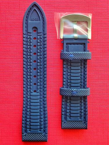

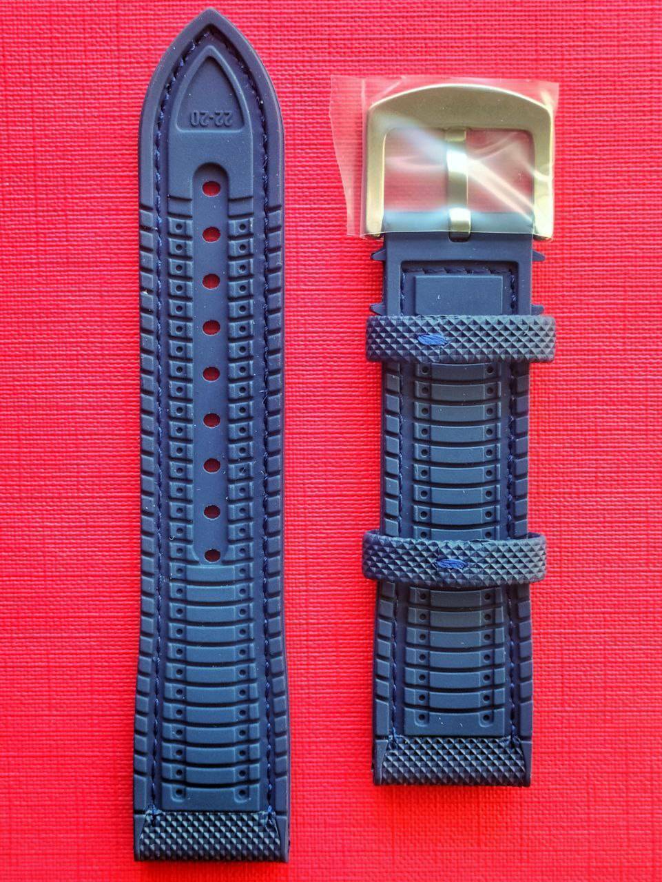

Pues, la verdad, a mí me resultan cómodas (las dos que tengo). Y no soy muy fan de las de goma (o similares). Pero estas las veo gorditas, y las estrías interiores favorecen que no sudes mucho, cuando las llevas.
