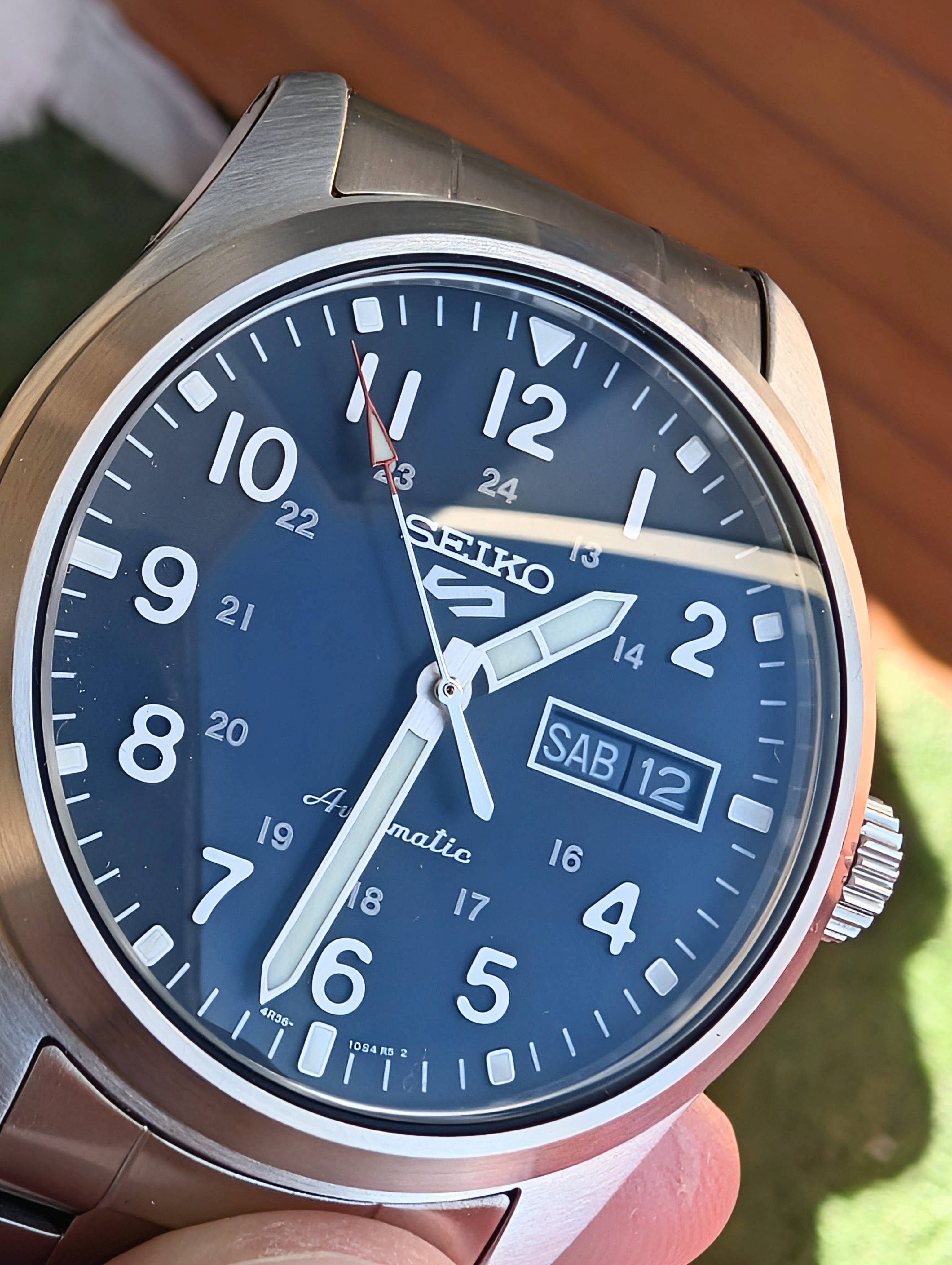

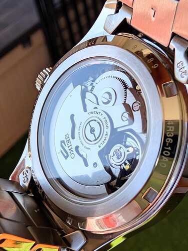

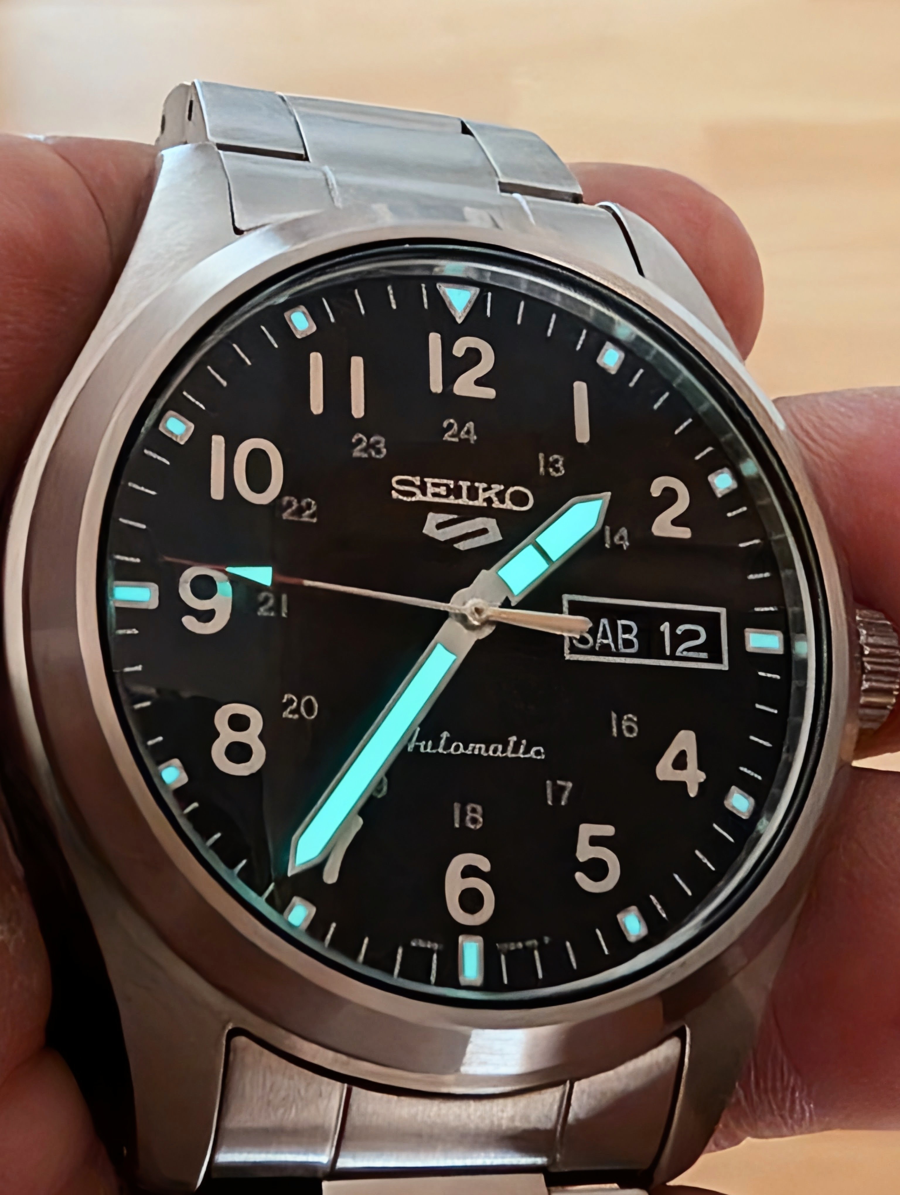

Fotitos de mi “humilde” SEIKO 5…reloj con carácter, claro, funcional, legible…
