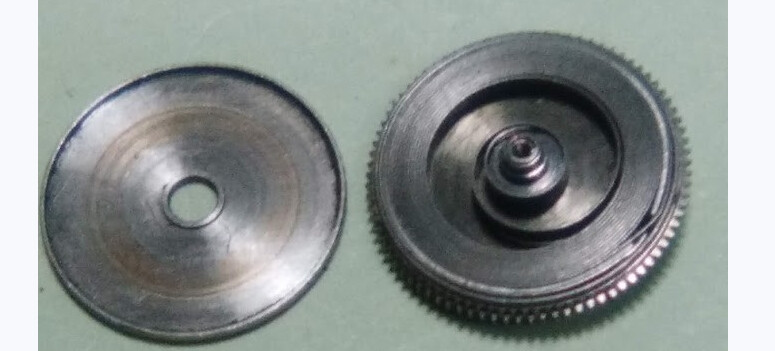

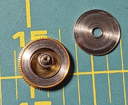

Buenas noches compañeros. Una consulta, he desmontado totalmente un calibre de un Seiko 5…El 7009A y no lo hice foto al barrilete una vez abierto y no encuentro una fuente fiable de como va enrollado el muelle real, en concreto en que direccion…Sabeis donde puedo informarme?
En todo caso dejo dos imagenes para ver si alguien me puede aclarar el tema.
A:
B:
El muelle real de un 7009A es el B.
Una foto de como va.
Oleeee, graciasssssss @gualterio joder no he encontrado ningun video ni nadaaaa donde poder verloooo. GRACIASSSSS
Ojo que si tienes estrapada para enrolarlo usa la que vale para un 8200 o un NH35, las de ETA te lo enrollan en sentido contrario.
