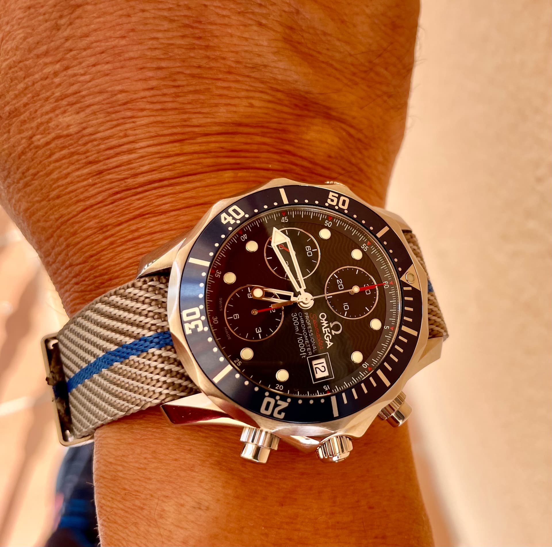

Así que como me daba pereza y buscando un cambio de aires veraniego, me he tirado a la piscina y le he quitado el brazalete para ponerle una nato con la que he aligerado el conjunto y ganado en comodidad.

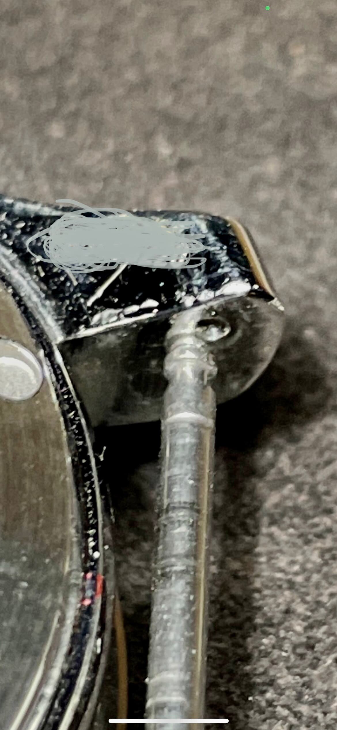

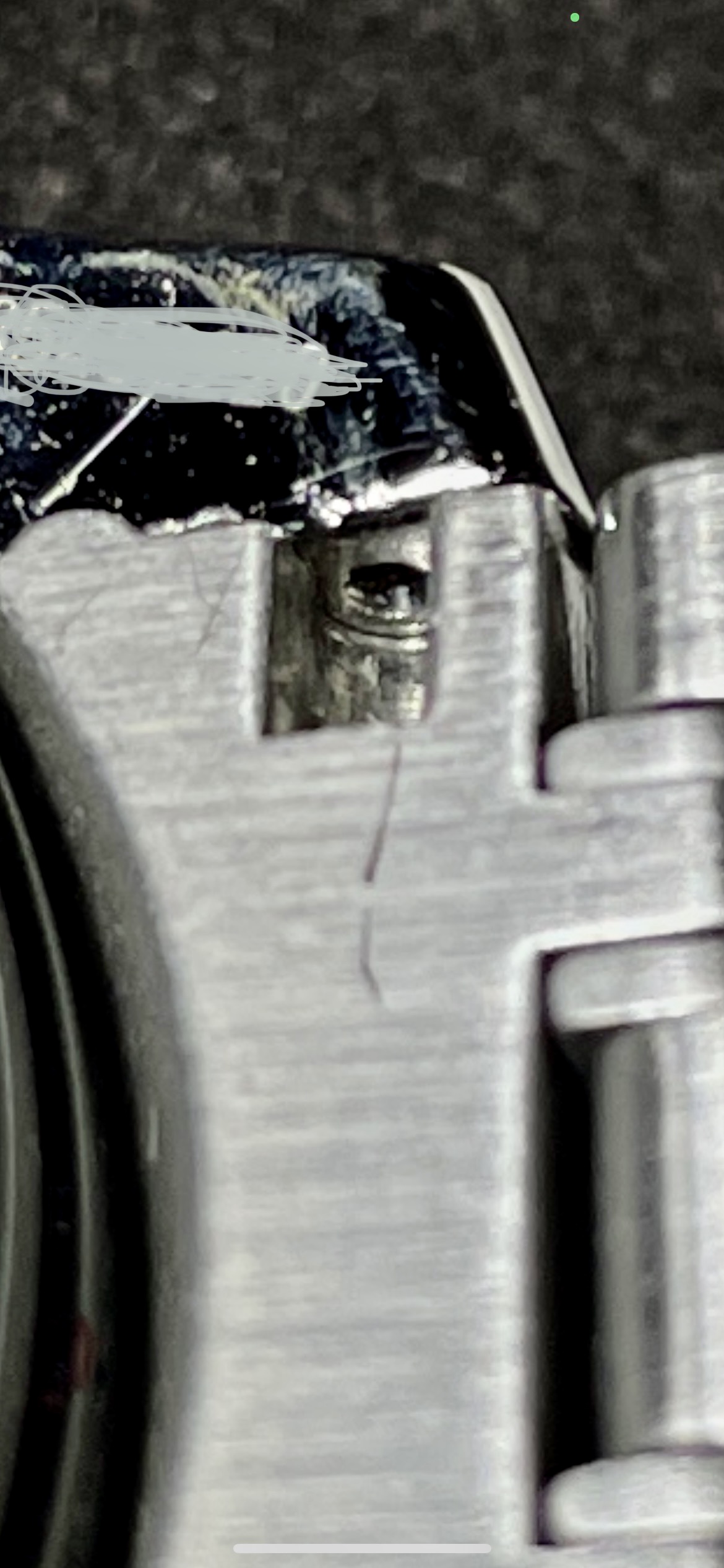

Pero al quitar el brazalete me he encontrado con dos juegos de agujeros a diferente distancia de la caja del reloj y del borde del asa:
El brazalete va en el agujero más exterior:
Pero los pasadores, a pesar de que los agujeros parecen de diámetros diferentes, entran perfectamente en los agujeros más interiores. La nato entra bastante justa entre el pasador y la caja y una vez puesta no se mueve así que la he dejado puesta con los pasadores en esa posición.

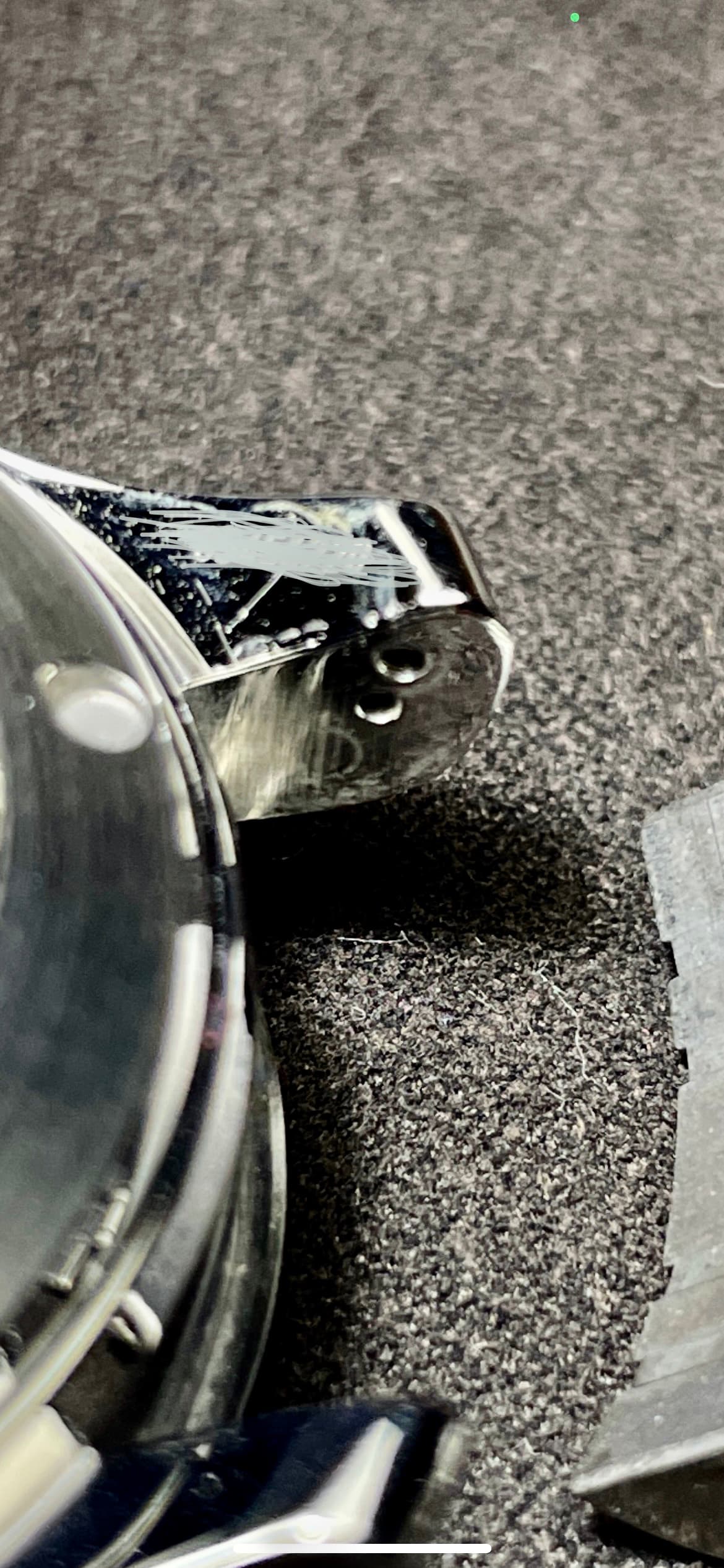

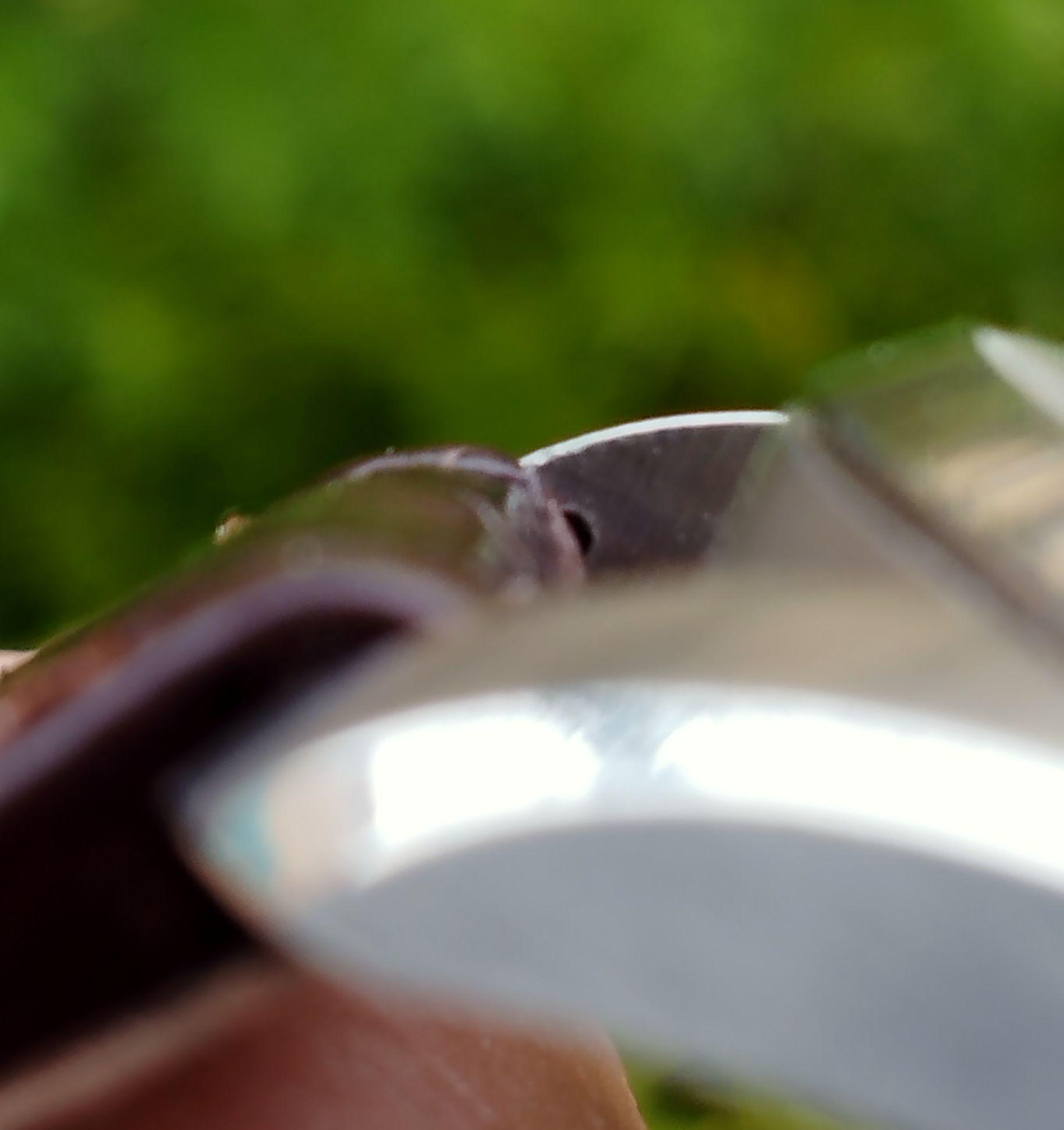

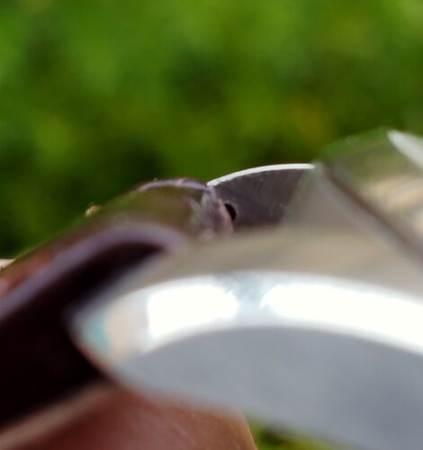

Así es, lo descubrí al quitar su correa de origen, aquí se intuye el agujero interior…

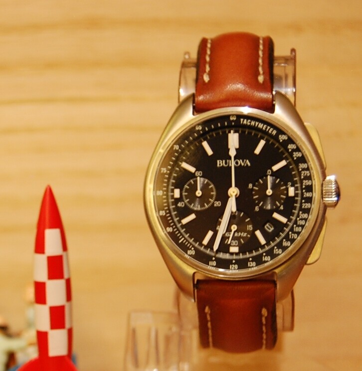

Me parece haber leido que con uno es para armis y otro para correas de cuero. Entiendo es la solución para, por ejemplo en relojes como Bulova Lunar, que no exista diferencia si lo compras con armis o con cuero/fibra/otro material y puedas adapatar ambos sin problema
Muy curioso, no me lo hubiera imaginado nunca. Tengo un modesto Bulova Moon, con armis y feliz, solo que para colocarle una Nato tengo verdaderos problemas porque no me pasa ninguna entre el mínimo espacio entre pasador y caja, una pena porque con esta solución sería genial.
Por eso creo … me parece que el que viene con correa tiene los agujeros mas separados …

Cuando estuve mirando el Bulova, esa era la principal pega para la versión armis, lo justos que andan los pasadores para cambiar un cuero o nato.

Esa es la realidad, y además al que viene solo con la correa no le vas a encajar el armis, comprobado en diversas reseñas de los modelos con y sin armis. La verdad es que no entiendo el porqué Bulova ha hecho esa diferencia entre mismos modelos.
Desde luego es un riesgo que no voy a correr, excepto si fuera la propia Bulova (Citizen) que ofreciera a los propietarios del “Moon”, la posibilidad de hacer esa modificación.

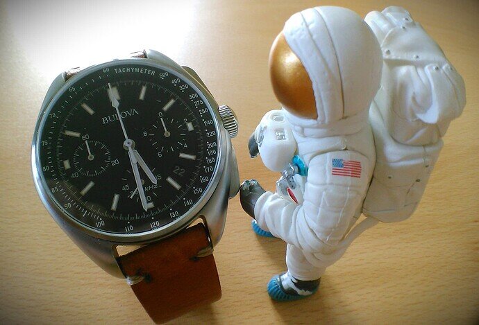

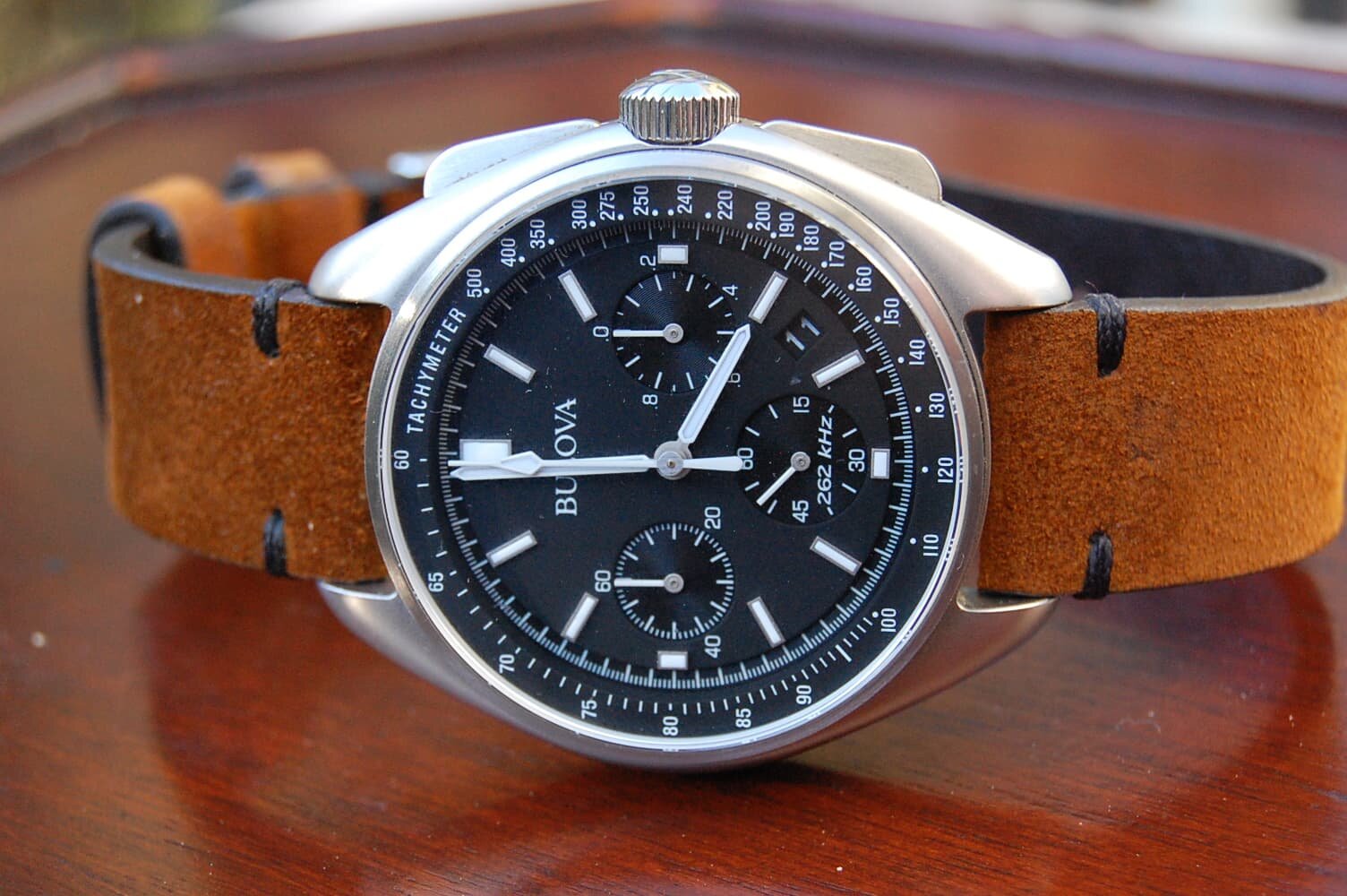

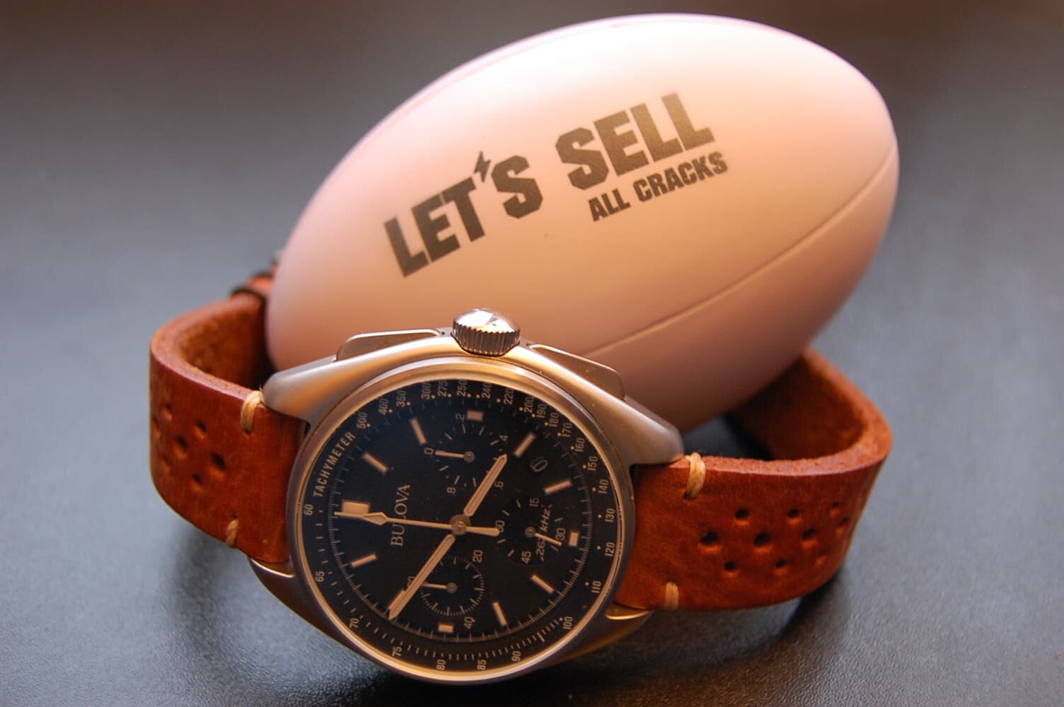

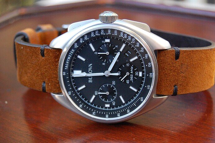

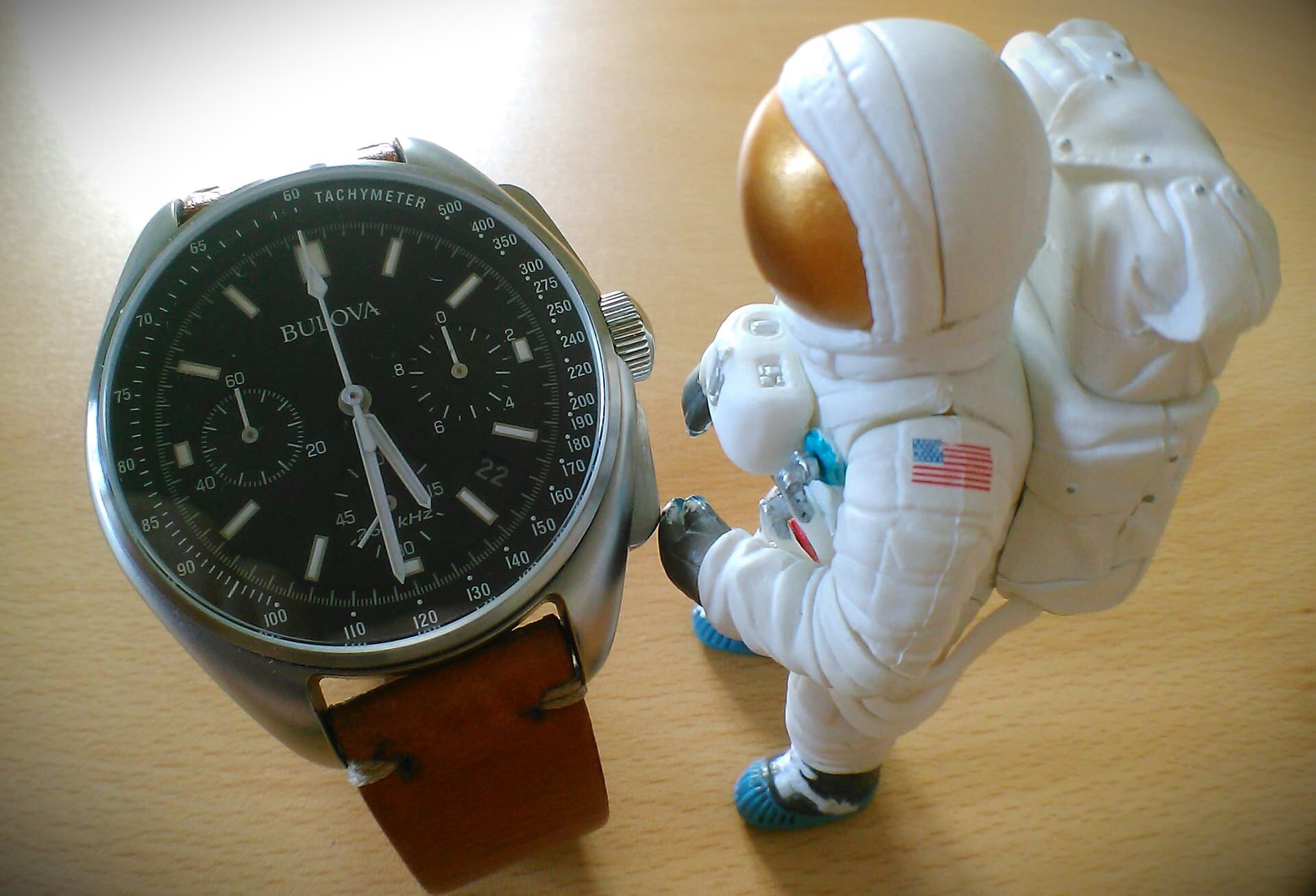

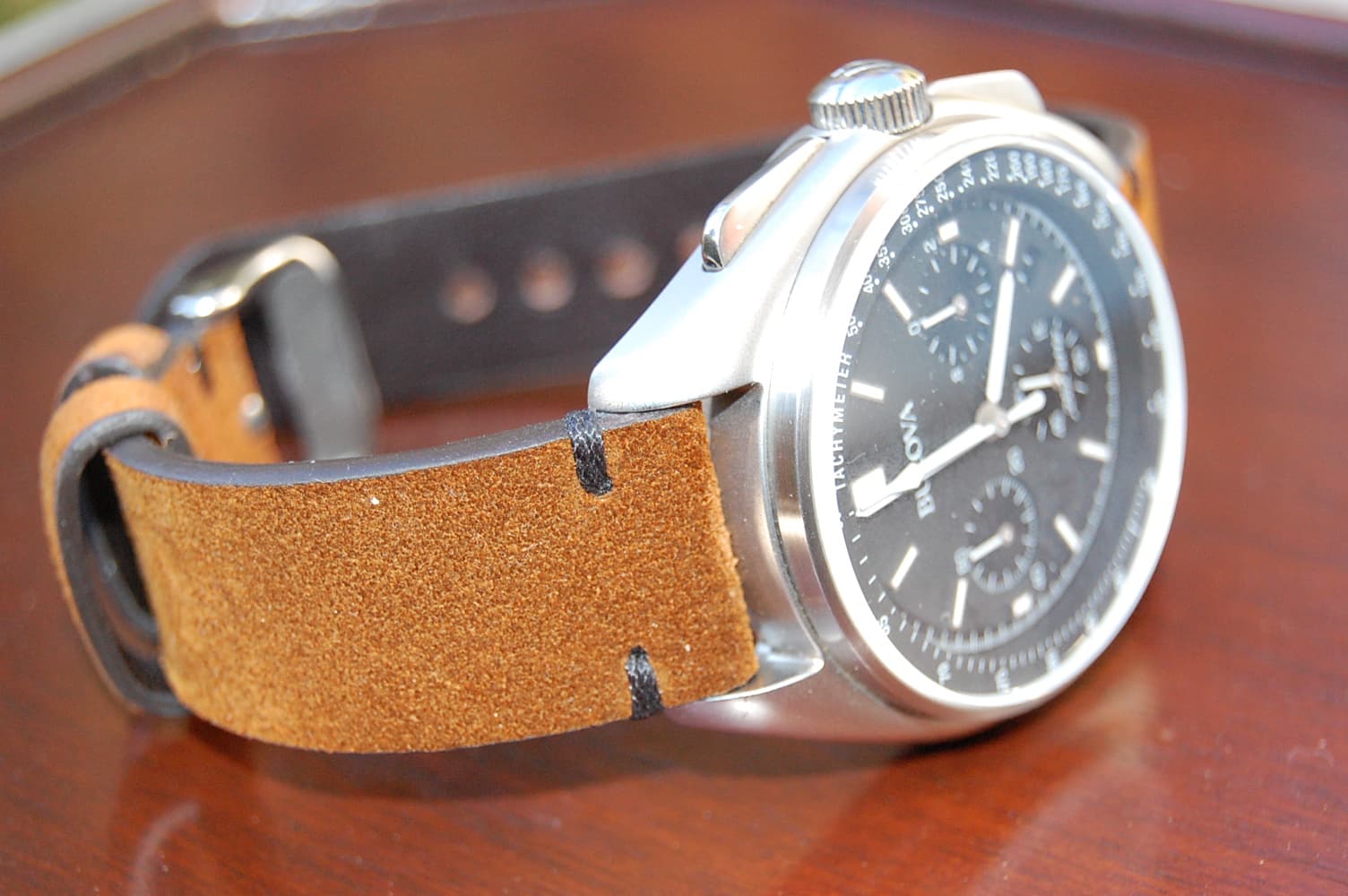

En cuanto a correas de dos piezas, siempre y cuando sean lo suficientemente finas, se pueden poner en el reloj, estoy hablando de correas que en la parte donde fijamos los pasadores tengan un grosor de 3 o 4mm, no le queráis poner una tipo de Breitling de 7 u 8mm de grosor, esas no entran, tampoco perlon, canvas natos y zulús de nylon y de cuero.
Os pongo algún ejemplo:
