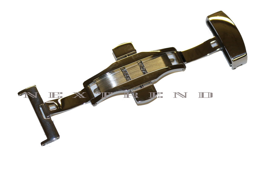

Yo, en cuanto puedo, les quito la hebilla y les pongo un deplo. Mucho más cómodo, no se joden las correas y mucha mejor apariencia.
Los mejores son los de botoncito:
Para buscarlos en ebay, “deployment buckle butterfly”
O estos:
También están los de pegar tirones:
Estos cuatro anteriores te valen para correas normales de hebilla en un lado y lengueta con agujeros en el otro.
