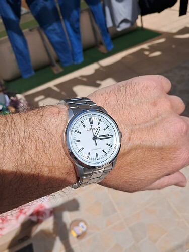

Tengo éste citizen con el 8200.
Como veis es un modelo básico, pero tiene unos acabados para su precio espectaculares en mí opinion. Incluso a pleno sol como se ve en la foto no hace ni un reflejo. En fin, que me gusta.
La duda es que mientros lo llevo puesto va muy preciso. Unos 3,4 segundos día. Lo dejo en la caja bobinadora, y en menos de una semana retrasa más de 10 minutos. :thinking: cosa que con otros relojes no me ocurre, siguen mas o menos igual.

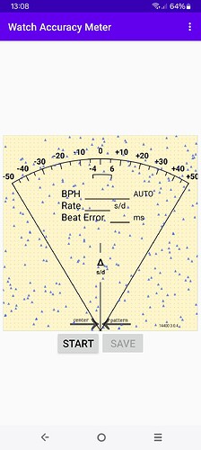

Descargue la app accuracy y me sale esto:
No consigue detectarlo, solo una vez si que lo pillo completamente en silencio y me daba un beat de 9,9 y un disparate de segundos, que como he comentado no puede ser ,ya que va muy fino.
Otra cosa es que te lo pones en el oido y no se oye absolutamente nada . Es el primer reloj, que aunque sea poco no se oye que yo sepa :thinking:
