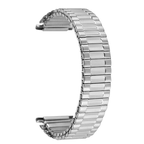

Muchas gracias compañero, que rapidez! A ver si mañana saco un rato y me lío, prometo fotos del resultado. El reloj venía con una correa metálica un poco extraña, que se ajusta a la muñeca como una “goma” (yo nunca la he visto pero ya digo que soy novato en el mundillo), ya pondré fotos también, aún que esta algo deteriorada y no podrá recuperarse entiendo. De momento le he pulido un poco el plexi y le he puesto una correita de cuero negro que tenía por aquí.

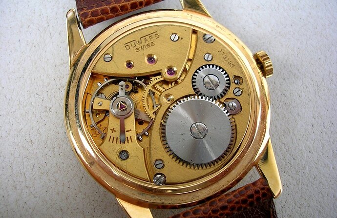

Hola, la tija creo que suele salir aflojando el tornillito, muchas veces no hay que sacarlo del todo, flojas un poco y tiras y si no sale repites aflojando mas y tirando, una vez lo tengas fuera creo se tiene que sacar los otros 2 tornillos que hay lo as afuera del todo que viendo la foto tal cual está la maquina diría es el tornillo situado pasadas la 1 y otro a las 7

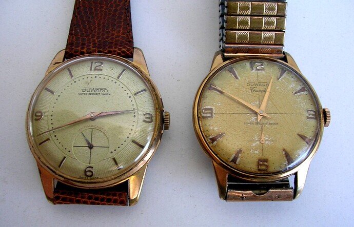

La correa metalica extensible elastica es muy tipica de antaño, sin verla diría es del tipo fixoflex, aquí un par de Duward mios.
Que preciosidad de vista del calibre cuerda manual, sencillo, fiable y duradero.
Enviado desde mi Mi A3 mediante Tapatalk
Que chulos! Justo la correa es la misma que la de la derecha. Sabes si puede repararse?

Que le pasa a la correa? queda destensada? si es asi se puede sacar eslabones para que los que queden hagan mas presion, tendria que verla, si estan todos los eslabones con holgura despues ya es mas dificil pero se encuentran correas de estas y si no la sacas y le pones una correa de piel que quedan mucho mejor, yo tengo varias en color dorado y color acero.
Hay varios tipos, aqui un video de como se ajustan o se acortan, los relojes antiguos suelen llevar la del primer video, para buscar correas de este tipo o informacion sobre ellas tienes que buscarlas como correas Fixoflex
Esta es una de moderna
https://www.ebay.es/sch/i.html?_from=R40&_trksid=m570.l1313&_nkw=band+fixoflex&_sacat=0

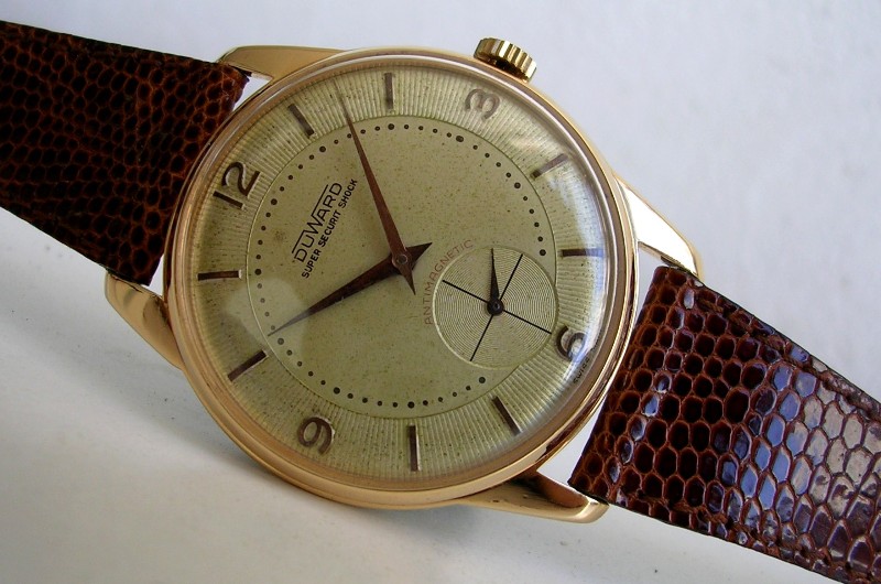

Este es mio, es muy grande para la epoca ya que mide 39mm sin corona, con correa para mi gusto quedan mejor, era de mi abuelo, tendrá unos 70 años y va genial, maquina Duward grande dorada y en plena forma.
Pues compañero, justo es como la del primer video, miraré de echarle un vistazo, ya como curiosidad, porque ya le tenía puesta una de piel negra que tenía por aquí. Muchas gracias!
Vaya relojazo, y por lo que me cuentas, no tiene precio, reliquia familiar, y encima bien bonito.
