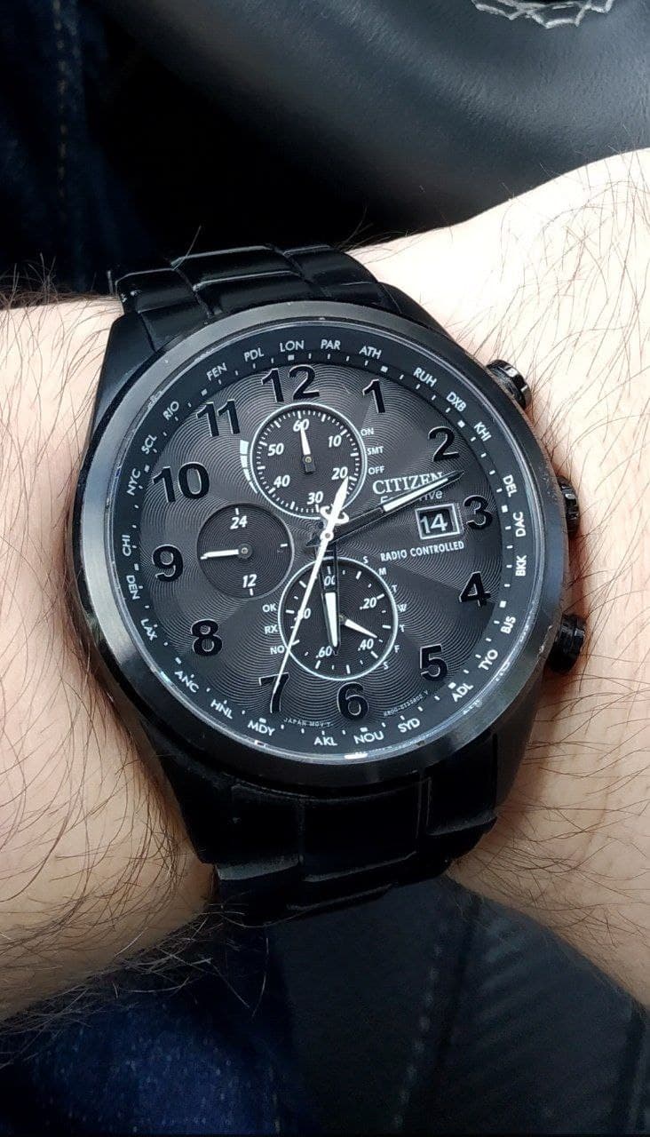

Este es el mío:
y cuando llegue el RSWC Carrusell pues ya tendré mi segundo solar :slight_smile:

PD… y por cierto, Adrián: ese mismo que tienes se lo regalé a un tío mío hace años y me lo ha devuelto porque no se sincroniza con Mainflingen ni a palos. Tengo que hacer pruebas con el amplificador de señal. :confused:
22 años! pues ya superas el caso que sabía yo de 20 años de duración :slight_smile:
Pues ya me contarás! me interesa saberlo, porque yo hasta hace poco más de un año lo conseguía sincronizar colocándolo en una posición concreta junto a una ventana. Lo dejaba ahí por la noche y a la mañana siguiente ya veía que había sincronizado, pero desde hace un tiempo no hay manera, ni así ni con apps tipo la de Junghans y demás.
Obviamente yo no tengo la antenita amplificadora, porque como dije fue encontrado, y para dos veces que hace falta sincronizar al año pues no gasto lo que cuesta la antena para que quizá tampoco me funcione bien. En este reloj solo he invertido 22€ que me costaron los dos eslabones que le tuve que comprar, porque se ve que el anterior dueño tenía una muñeca minúscula jejej :slight_smile:
OK. Pues te cuento cuando experimente, y si eso me llevo la antenita a Coruña este verano y te la dejo para que pruebes. A mí siempre me sincroniza todo mucho mejor en Coruña que en Madrid, así que a ver si hay suerte. :wink:
