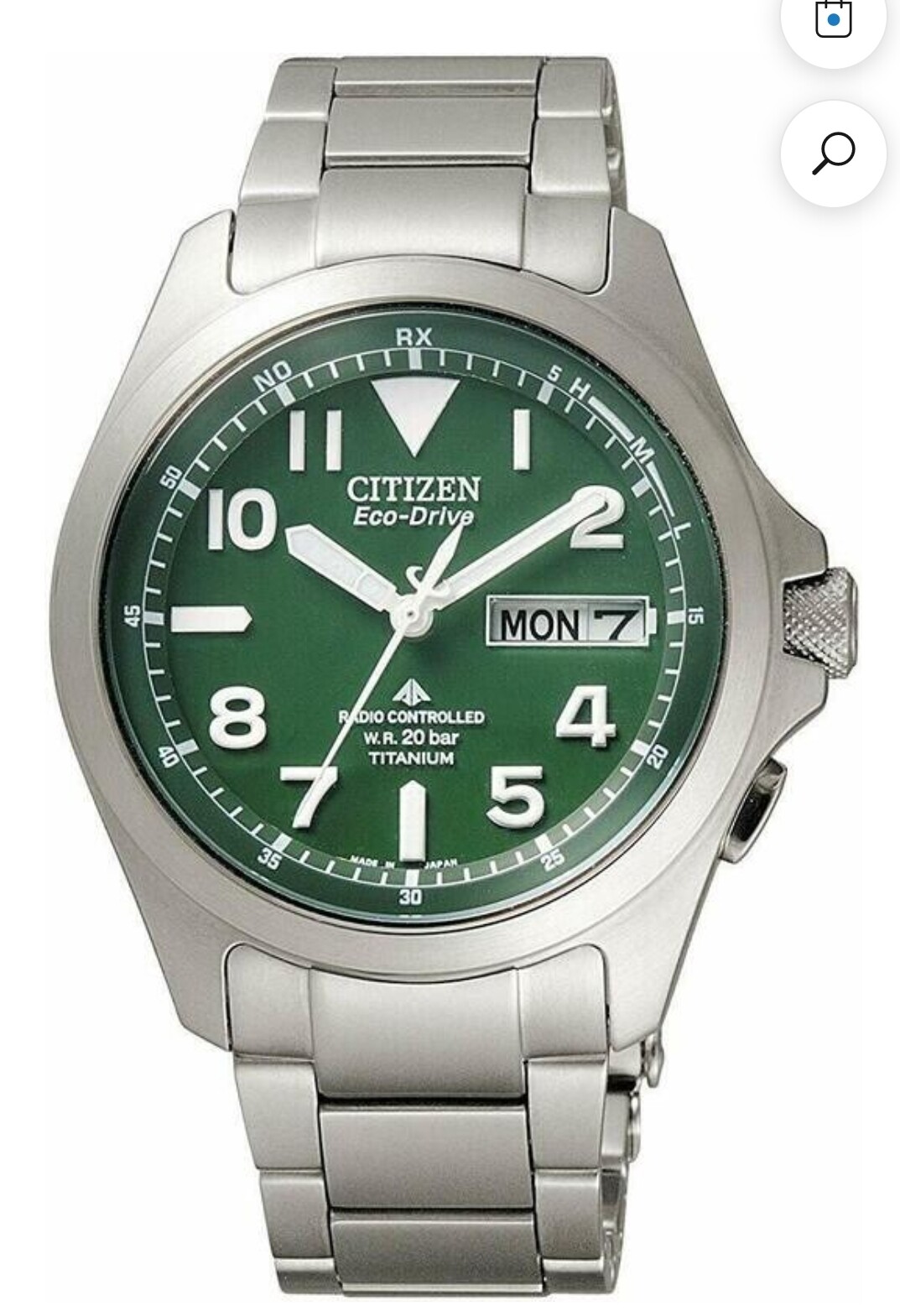

Buenos días, disculpa pero hay modelos, para el mercado japones, que publicitan que solo recepcionan de la zona japonesa.
Un ejemplo perfecto lo tienes en este modelo: Citizen Promaster Titanium Land PMD56-2951 JDM
Imagino que habrá variaciones, en el módulo de recepción.
Tampoco soy un experto pero si me ha ocurrido, el dejar de comprar algún modelo por esa limitación ( por ejemplo ese que te he puesto🥺)

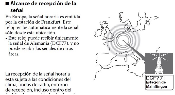

Y no solo en el mercado japones. Por ejemplo, el calibre H162 que se vende en Europa solo recibe las señales de Alemania.

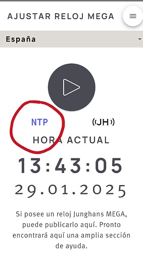

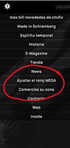

Yo descubrí está, para Junghans
Funciona muy bien, la recomiendo.
Entras en la aplicación y arriba, a la derecha, hay tres rayas, es el menú, eliges la opción “ajustar reloj mega”
Y luego, yo marco el lado izdo. que creo que es para Europa,
Subo el volumen del móvil, pego el reloj, por la parte contraria a la corona ( lado de las 9), al altavoz y le doy a sincronizar al reloj y perfecto.
Desconozco si la otra opción que da, es para la señal japonesa, pero todo sería probar…
Espero haberme hecho entender😏.
