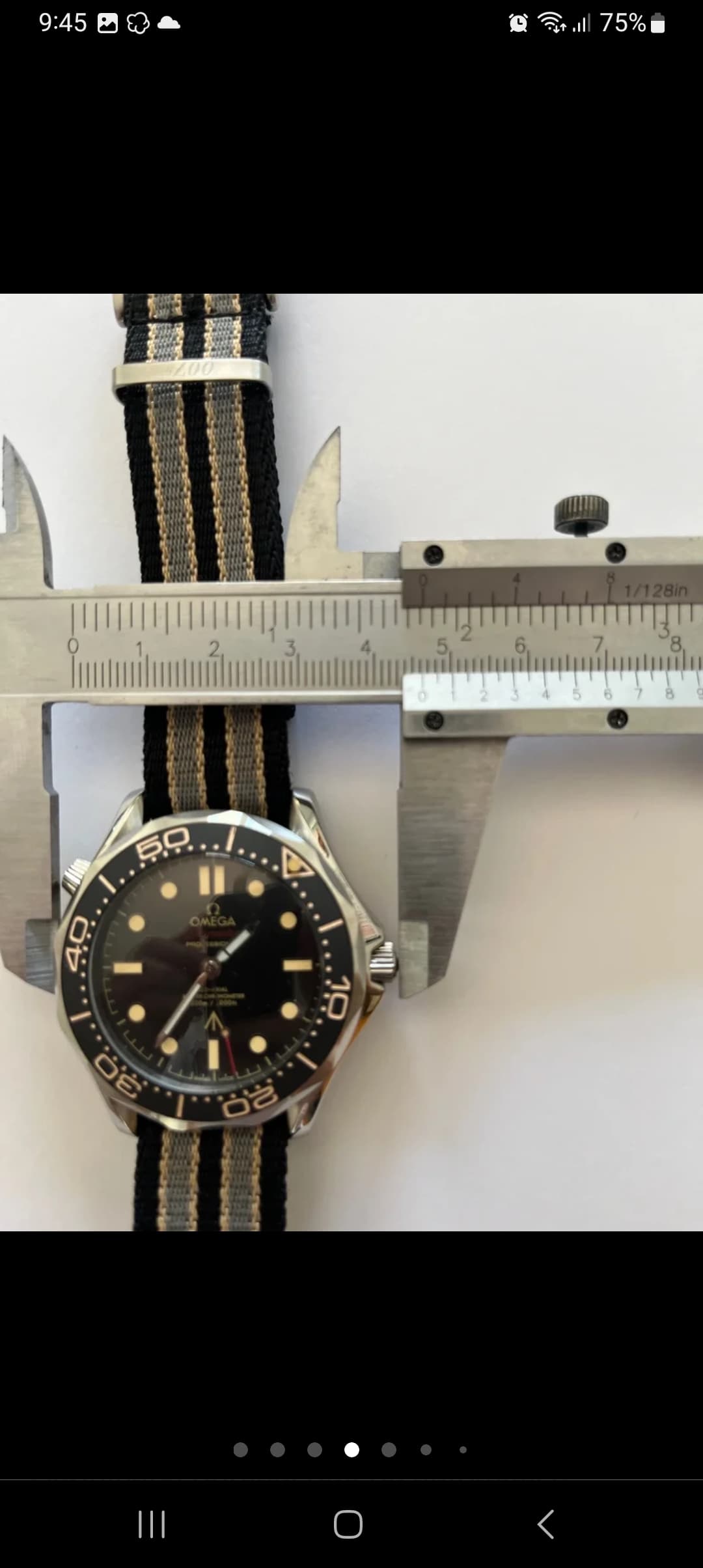

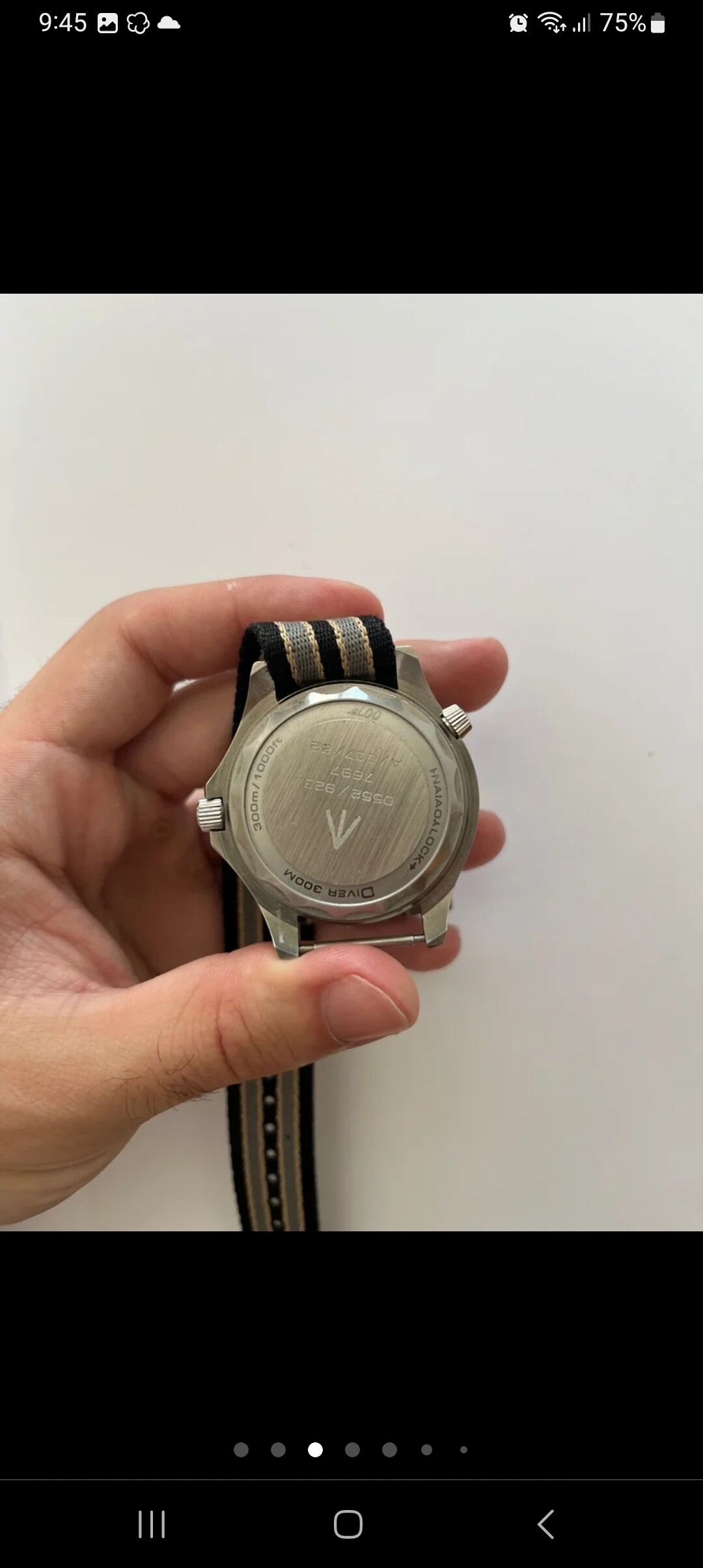

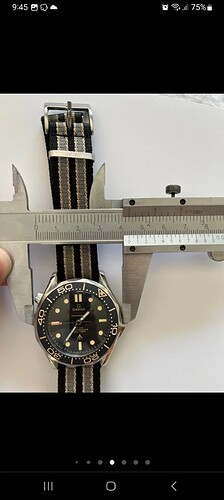

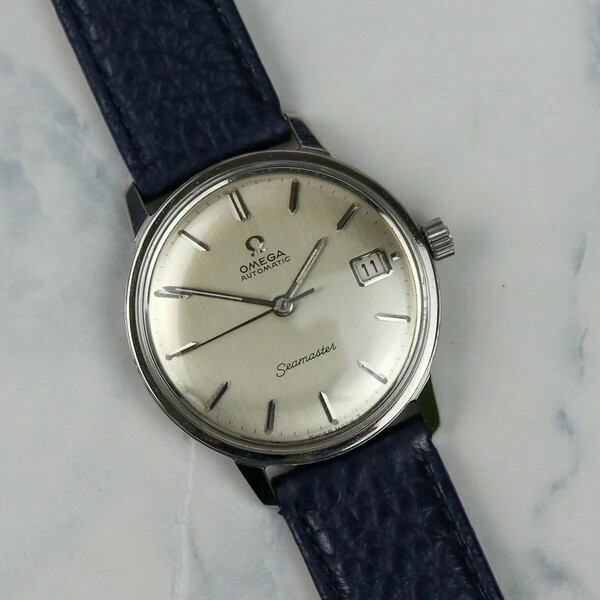

Perfecto, pues si no hay problema comparto las fotos. Entiendo que no es garantía de nada, pero aún así… las fotos me dan buena sensación asi de entrada. Pero cuesta menos de 1000€, sin caja ni papeles, lo que me hace pensar que o es robado o es un fake.
Ahi van:
Esas agujas…:thinking:
Las agujas no corresponden con el original por lo que veo a simple vista, pero lo demas?
Es un chino al que le han transplantado un calibre antíguo.
Una joya.

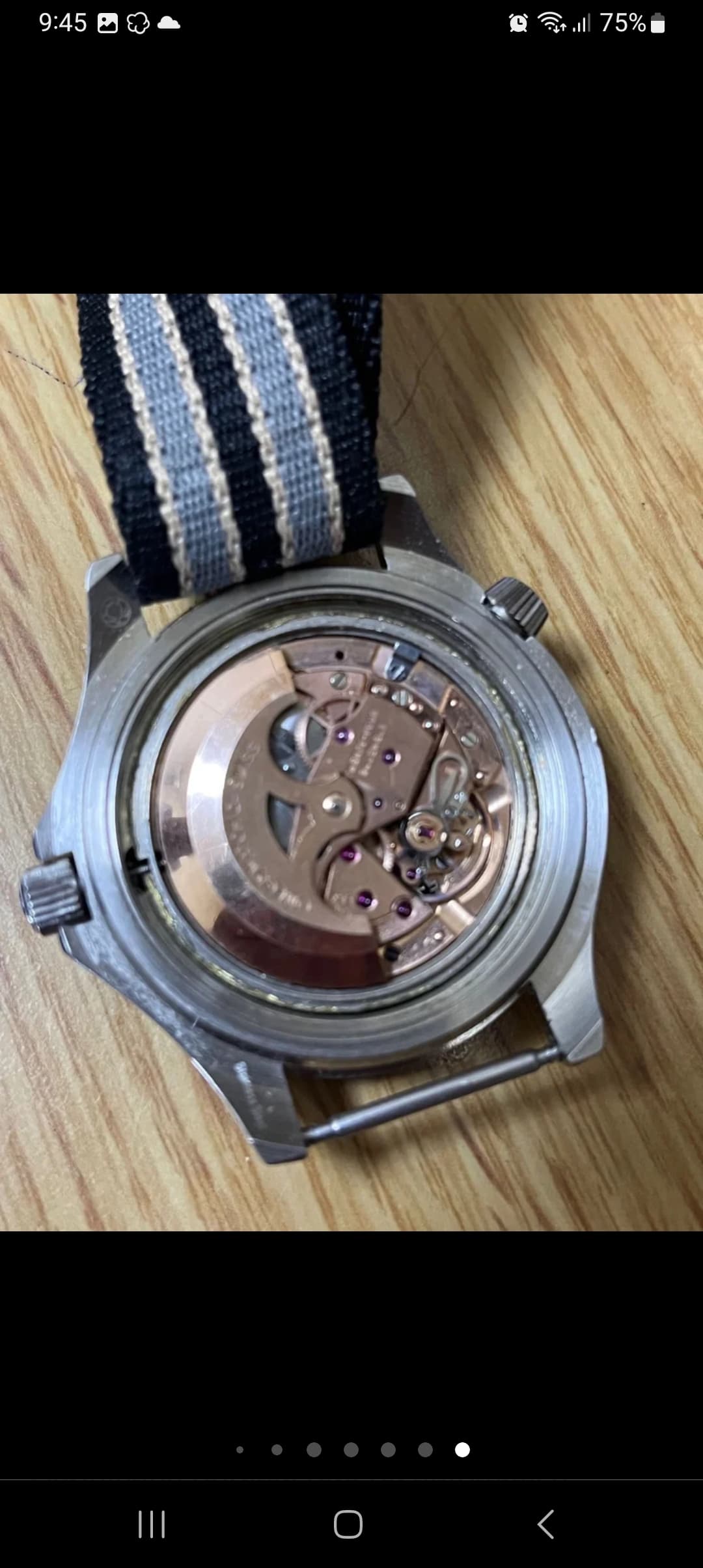

Es que es justo lo que me temía, pero el calibre, puede ser autentico a ojo? O es un automático adornado como si fuera Omega?
El calibre es un Omega 562, de los 60.
http://www.ranfft.de/cgi-bin/bidfun-db.cgi?10&ranfft&&2uswk&Omega_562
Lo puedes encontrar fácilmente por ahí así que tampoco justificaría el precio del conjunto. Lástima que se lo hayan metido a esa cosa. :roll_eyes: Lo montaban modelos Seamaster como por ejemplo
Nada señores, he hablado directamente con el vendedor y confirma que es un Fake con movimiento original del año de la Quica, que jura y perjura que aunque en Ebay vendan el movimiento por menos de 100€ el suyo va mejor y vale mucho más por que su relojero de confianza asi se lo ha dicho. En fin, otro listo más de los que corren en Wallapop…
