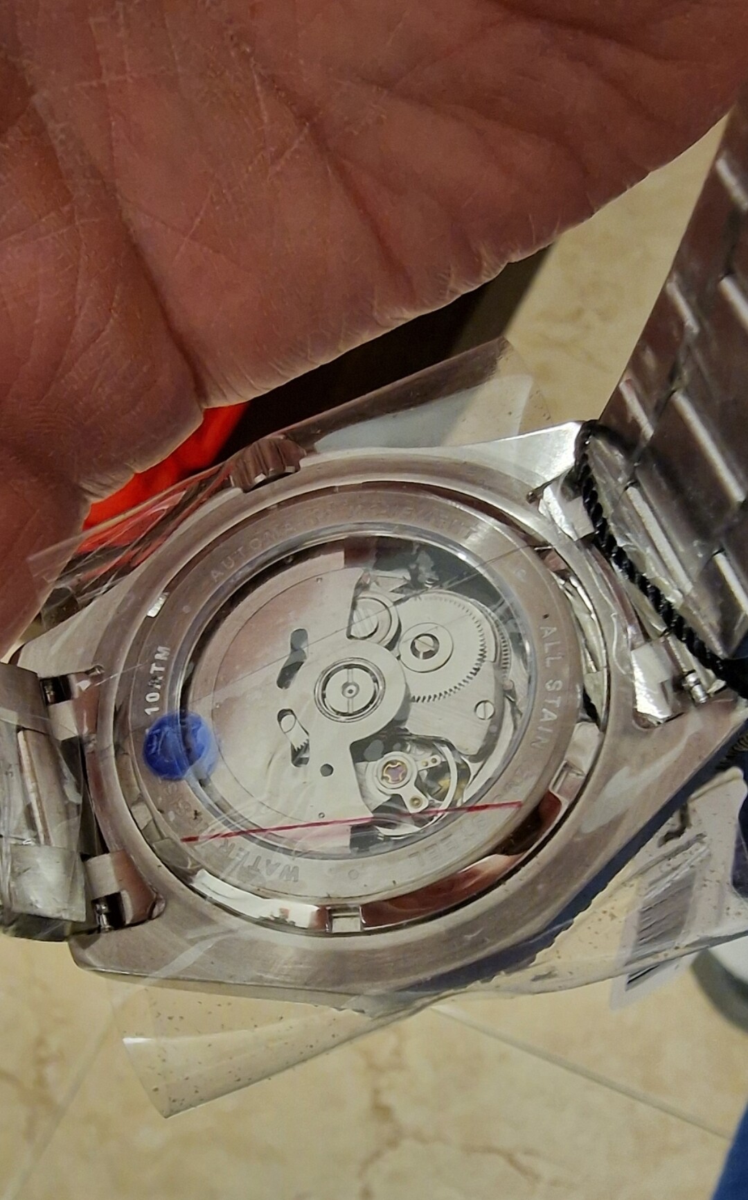

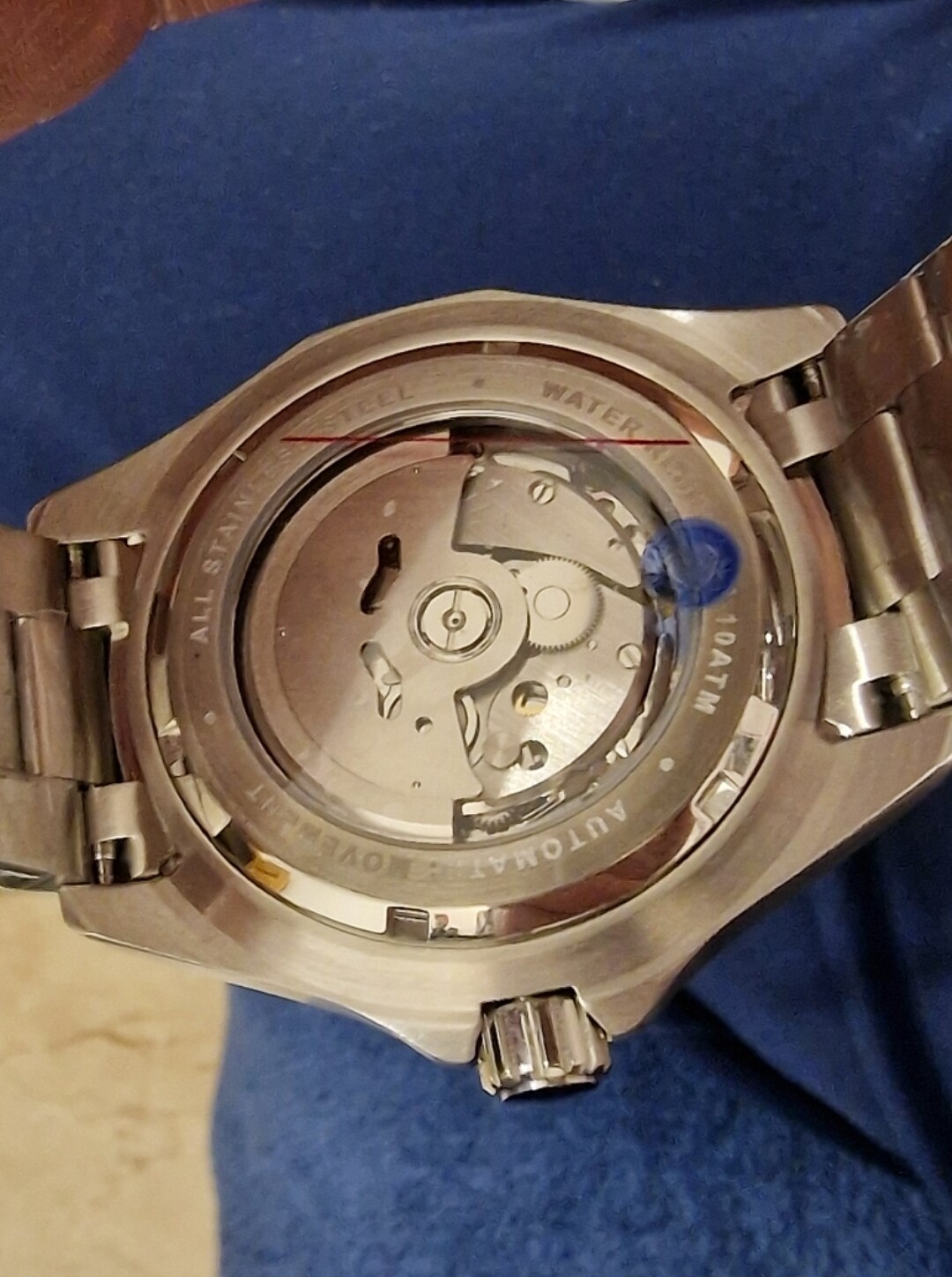

Hola compis, buenas noches.
Hoy me han llegado un par de relojes WM y tengo dudas con respecto al movimiento que lleva…creo que es el clon chino.

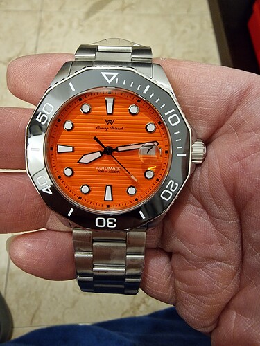

Empecemos con unas fotos del homenaje al Tag Aquaracer…

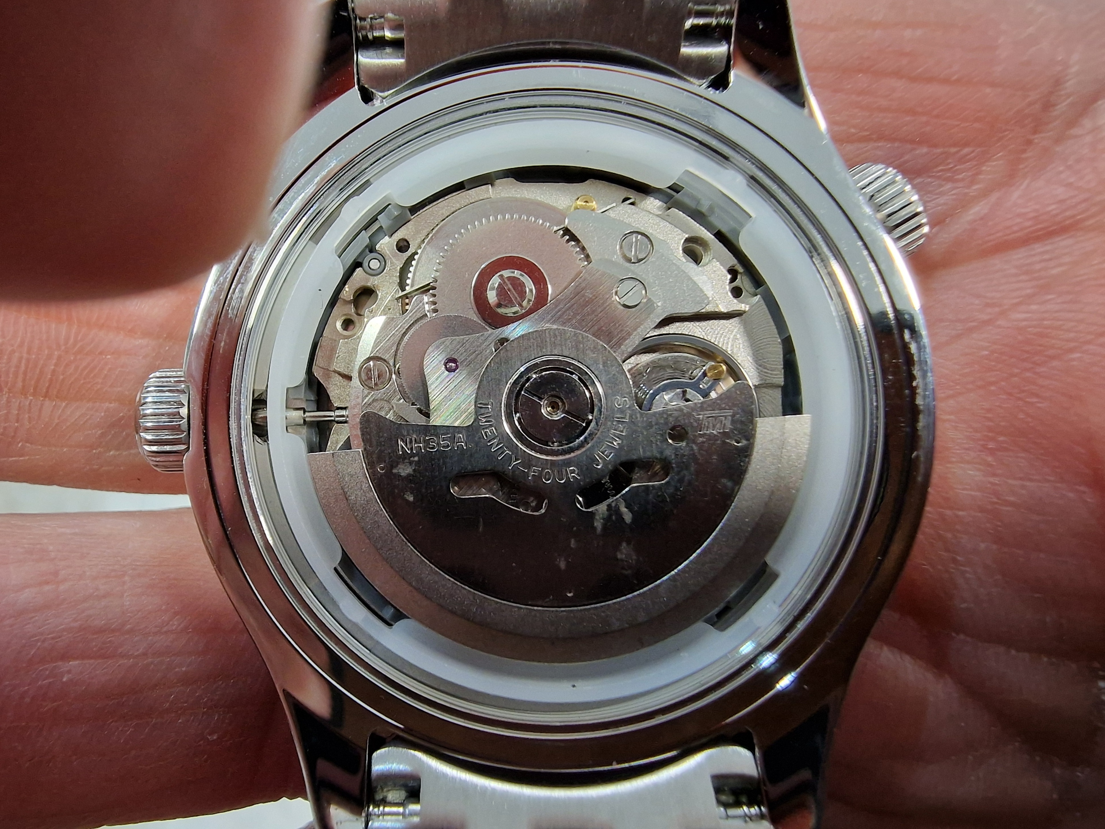

La verdad es que es bastante bonito…es curioso eso color azulado en la aguja minutera y segundera.

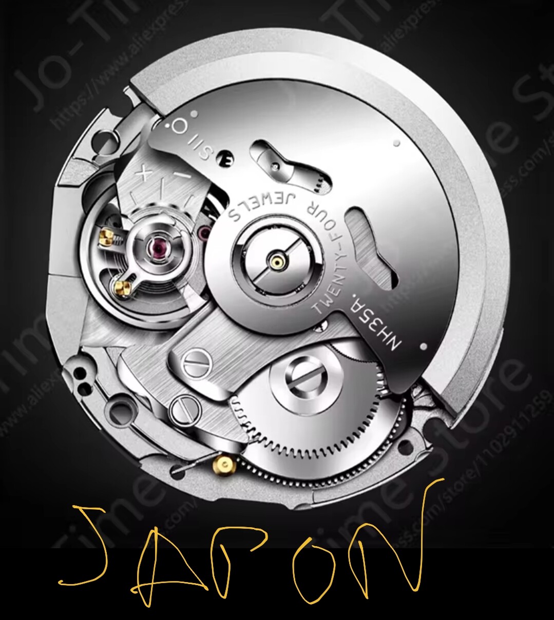

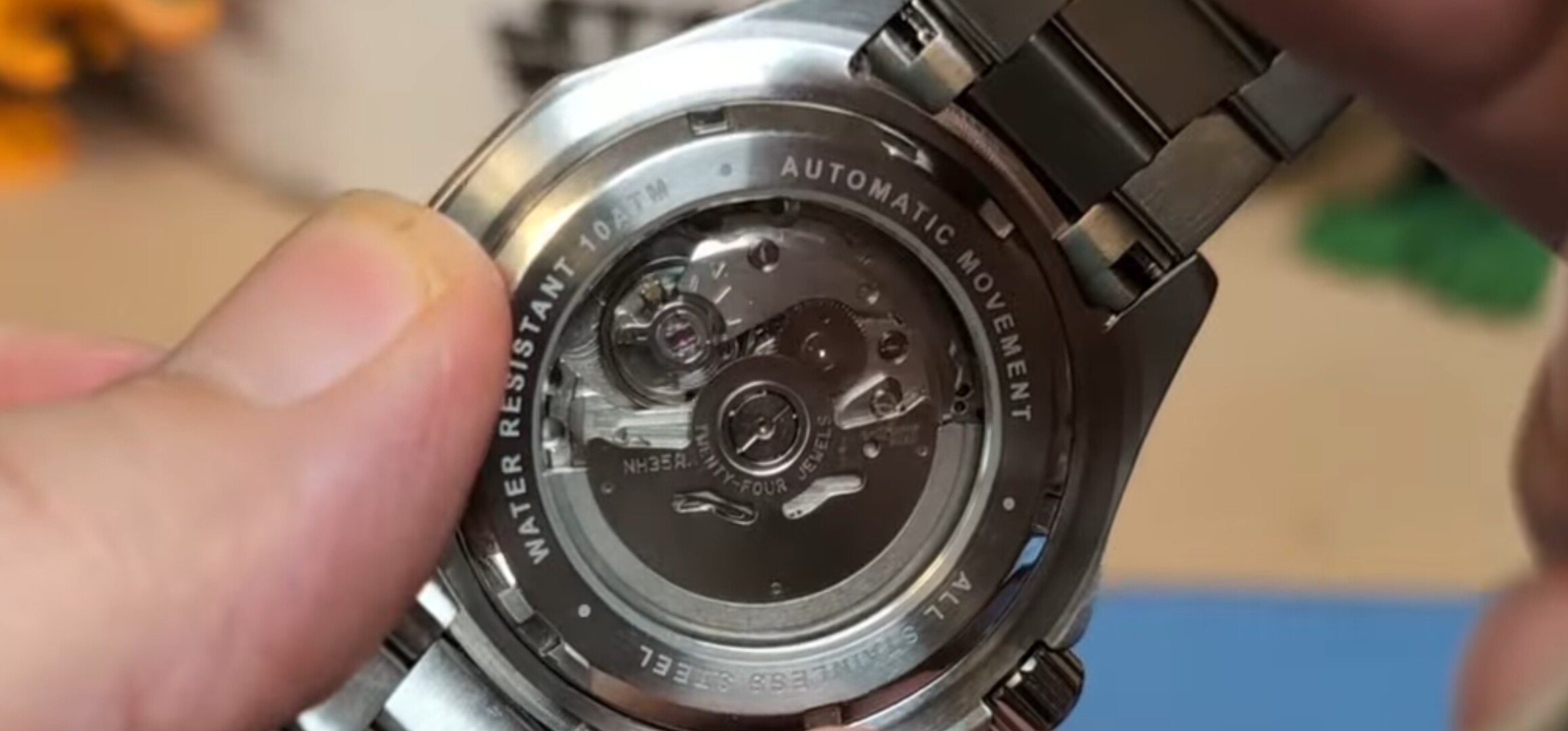

En las especificaciones del reloj ponia que llevaba un nh35…

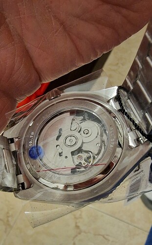

No veo el rotor firmado con NH35A, ni veo nada de TMI…y eso me hace sospechar que pueda tratarse del clon chino.

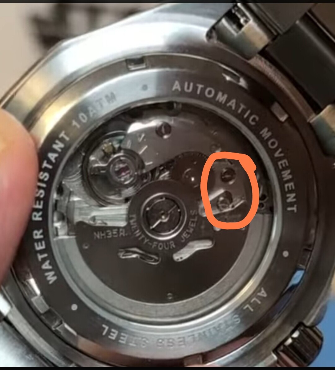

He visto un video del mismo reloj en otro color…
Y en el si veo el rotor firmado como movimiento Seiko…
Es mas…en este foro amigo he histo el mismo reloj que yo tengo, y tambien veo el movimiento firmado…

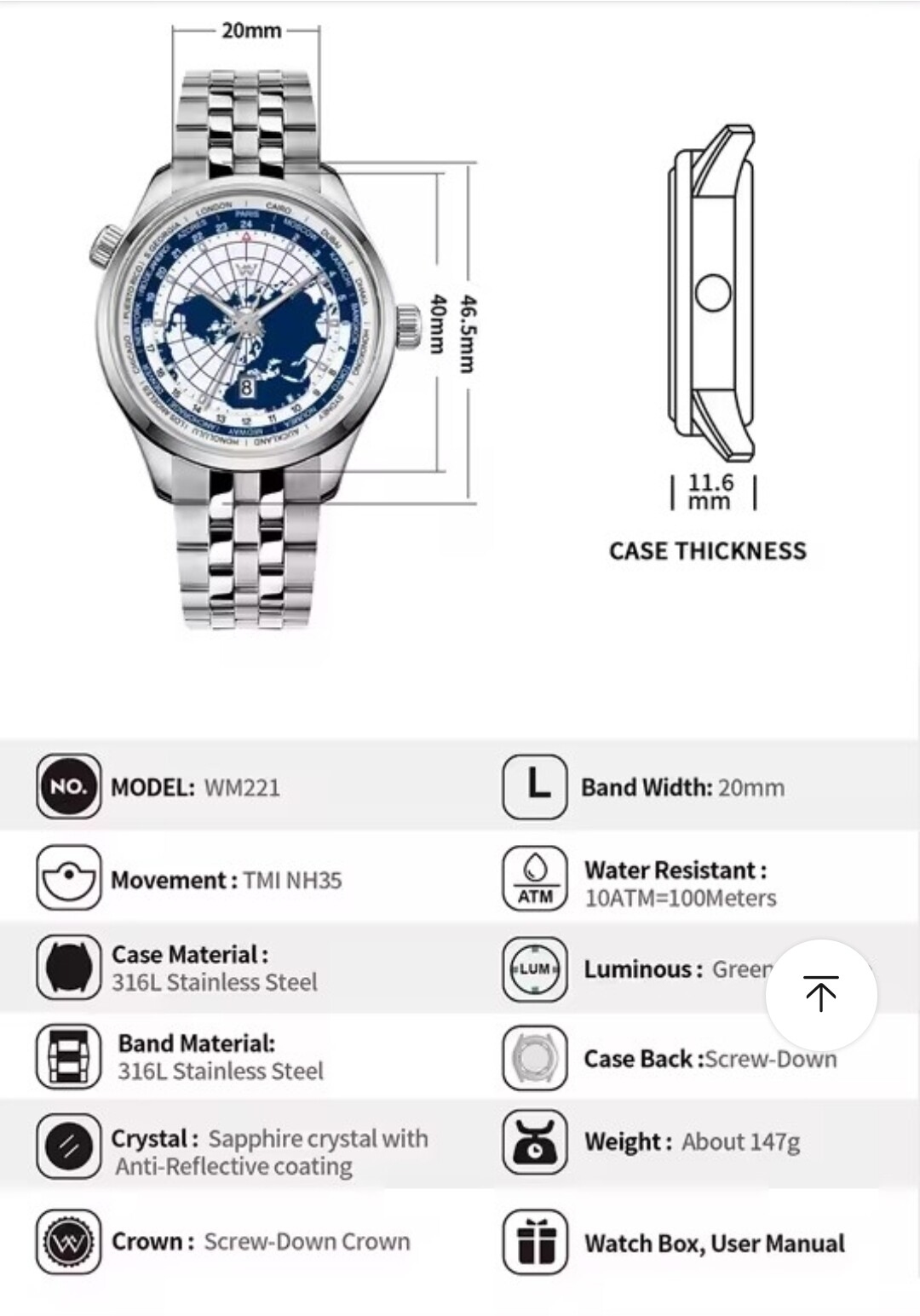

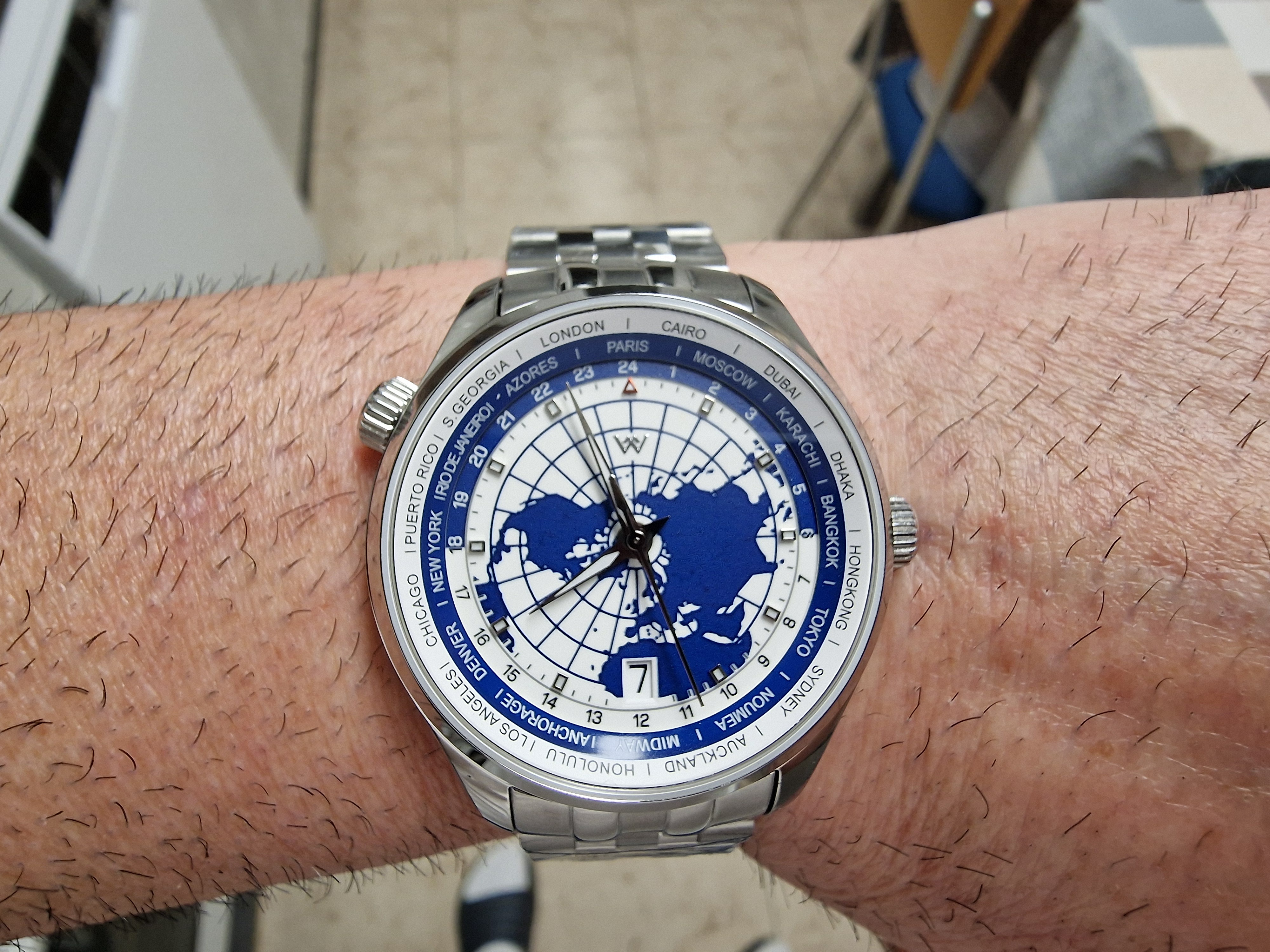

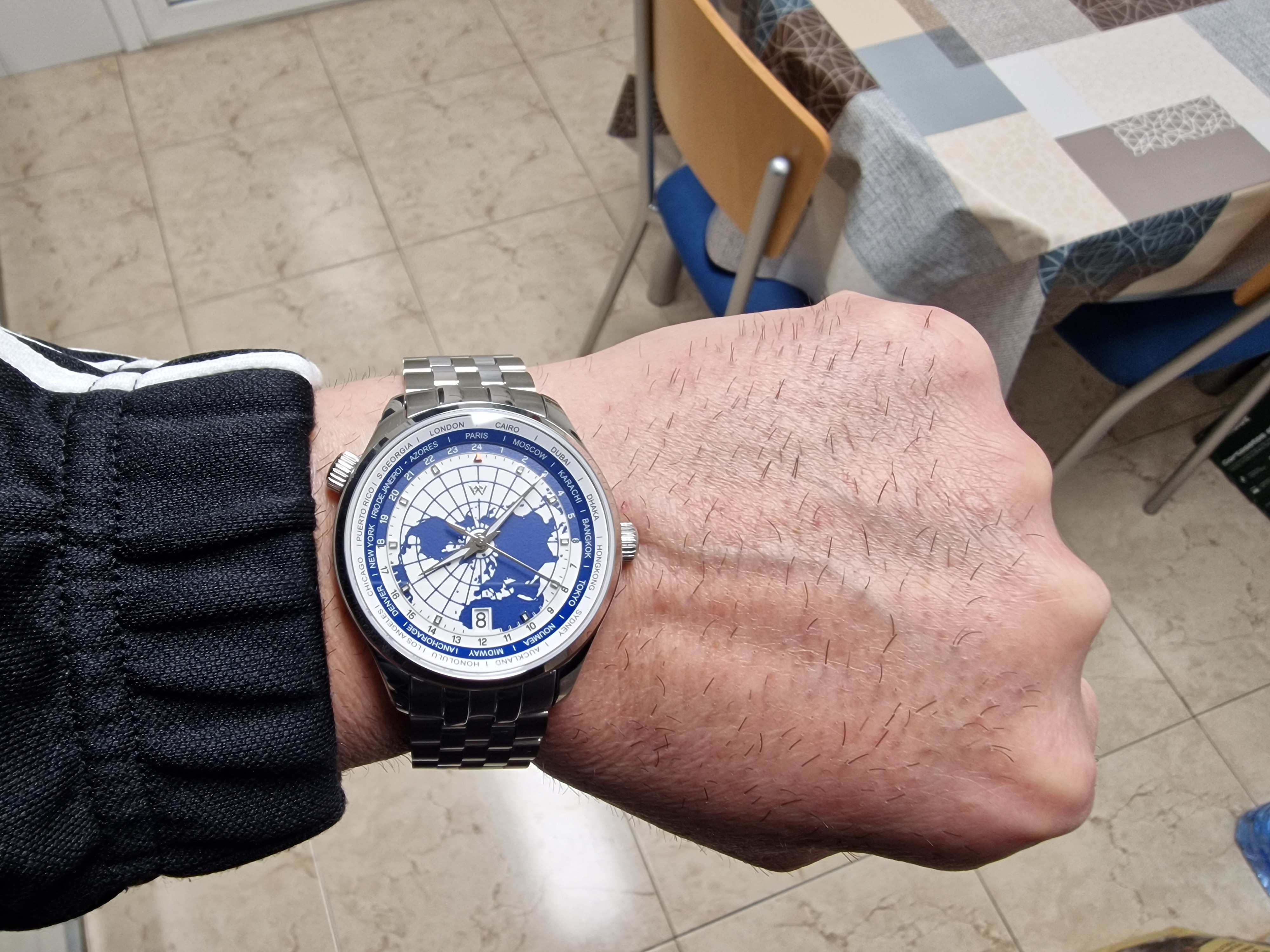

Me a llegado tambien este Worl Timer de la marca comprado en la misma tienda…
Muy chulo tambien…con las dos coronas roscadas, molan porque son bastante diminutas y esteticamente quedan muy bien.
En este en especificaciones pone claramente que lleva un TMI NH35…
Pero resulta curioso que este modelo GMT en la pagina oficial de Welly Merk lleve cuatro agujas con un nh34…
Y de venta en Alí aparezca el mismo modelo con tres agujas y nh35.
Ni en la pagina oficial aparece este, ni el Ali aparece el gmt…lo veo raro.
Ya me siembra hasta dudas de que este World timer lleve un tmi nh35…para saberlo con seguridad tendria que abrirlo.

179,51€ | Reloj WM con hora mundial, reloj mecánico automático GMT para hombre NH35 zafiro Original 100M resistente al agua Welly Merck relojes para hombre 221M

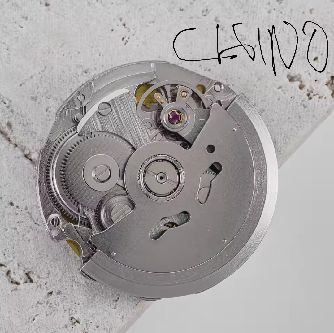

Comparándolo con los dos, el Seiko y el Hangzhou, se ve que es el chino… la madre que los parió.
Hdlgp. Lo mas probable es que si sean WM, pero jugando con los movimientos. Si al menos pusieran un aviso de que puede llegar con el otro… pero es que la diferencia de valor es alta, muy alta
Joder, si ya no nos podemos fiar de las marcas mas conocidas mal vamos…
Ahora que pasa, que tendremos que abrir todos los relojes que vengan con nh y tapa ciega para verificar si ponen el movimiento correcto? :weary_face:

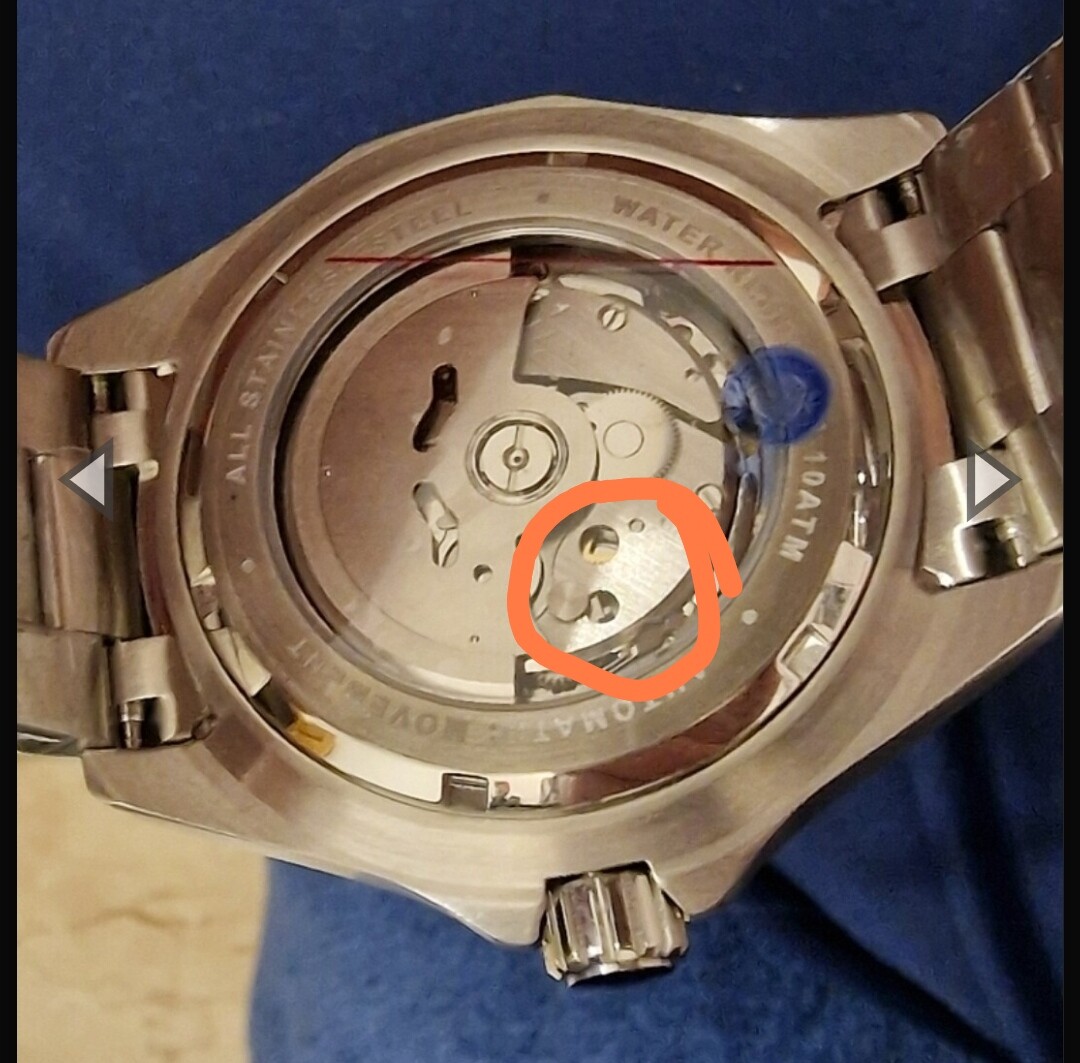

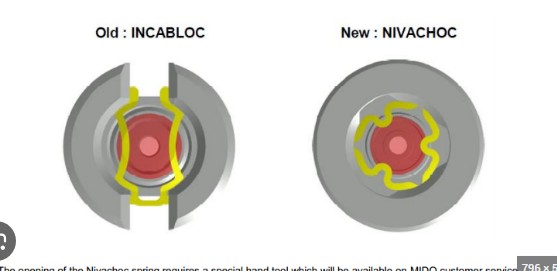

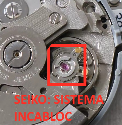

Es chino, se ve muy bien por que no se puede ajustar la diferencia entre posiciones como pasa en el nh, es un calibre de infinita menos calidad. Devuélvelo.
Y eso podria ser un problema a la hora de devolverlo si es de tapa ciega. A ver si pedirán explicaciones de como averiguo uno el calibre que lleva. Encima tendremos que jugar a adivinos.
Lo compraste tu y tengo yo un indigne del copón. Habrá que ir con ojos de águila y aun así. Espero que los aburran a devoluciones
No fui yo quien lo compró, pero de milagro. Porque tenia 3 WM en lista, dos nh35 y un miyota que ya tampoco me fio de que lo sea.
Por las fotos que pones debe ser chino. Fijate en la tornillería de estas dos fotos, en el japo hay tornillos y en el chino hay huecos vacíos. Se quieren parecer, pero no son lo mismo. Una pena que WM no especifique esto tan importante.

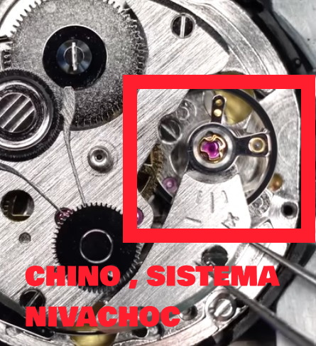

Creo que debido a las subidas de precios de los NH35, al igual que otras marcas se han pasado a los Shanghai. Un calibre compatible en dimensiones, pero que nada tiene que ver con el NH. Tanto yo, como el Relojero Aficionado hablamos en algún vídeo de ellos.
Cómo delatar un clon de nh35 chino (casi) a simple vista:

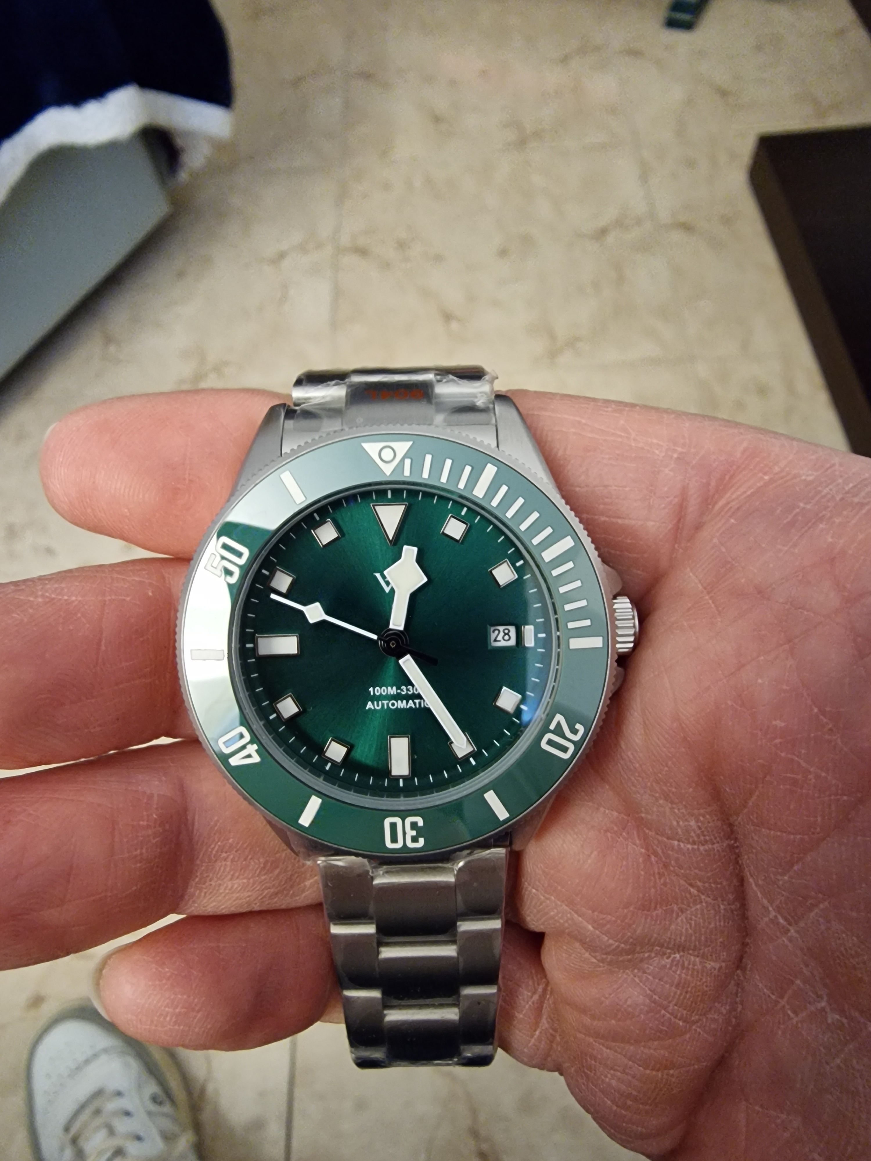

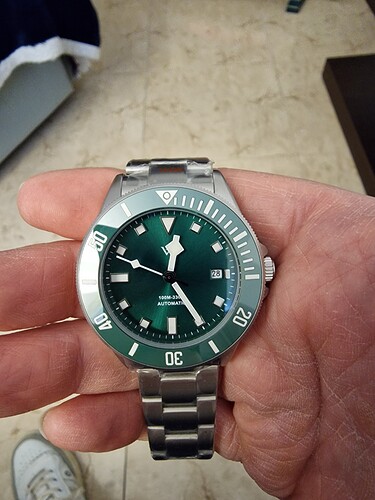

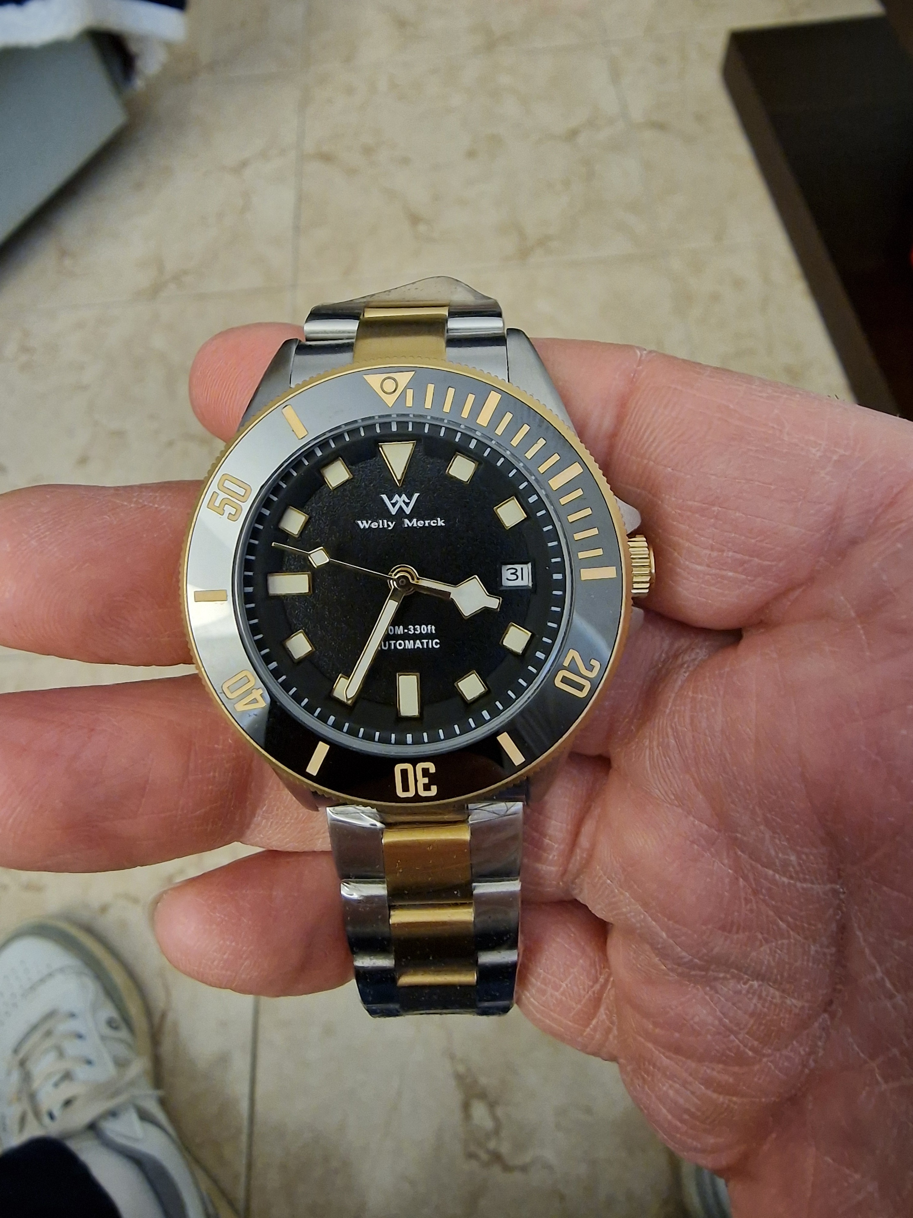

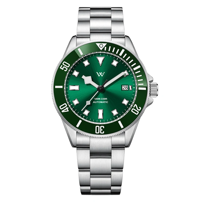

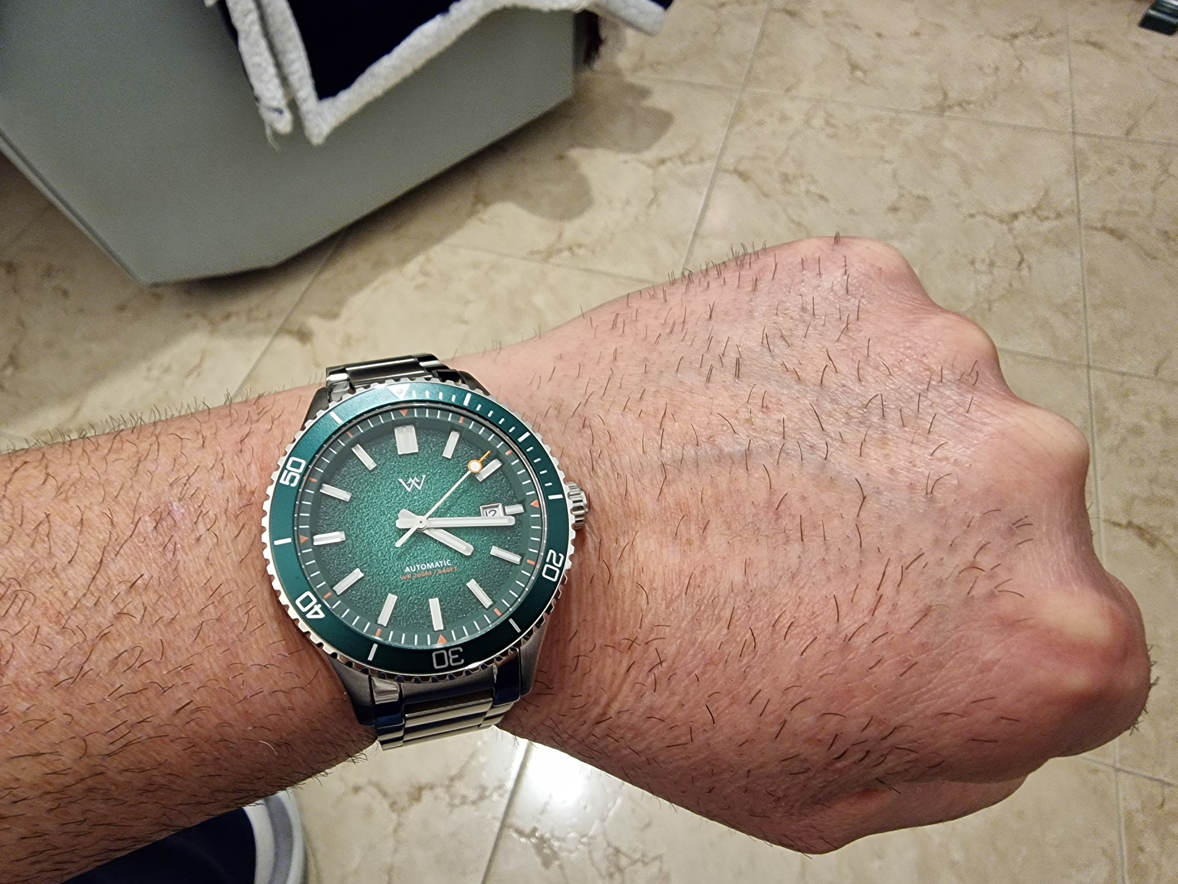

Bueno…pues me acaban de llegar los otros dos WM homenaje al Pelagos…
Fijaros…el rotor del mixto viene firmado con Miyota…el del verde no.
Es un fake?

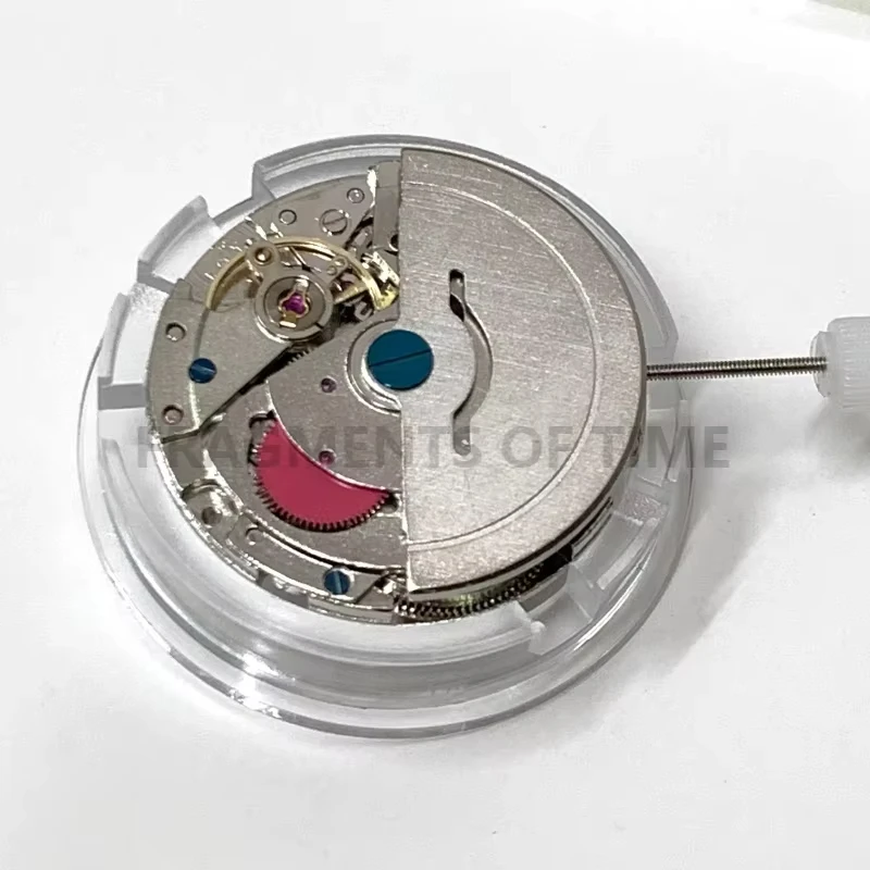

Puede ser este o uno parecido?
25,78€ | China MIingzhu 2813 8215 8205 Calendario único móvil Deportes mecánicos automáticos con reloj de rueda roja Accesorios deportivos
Casualmente el verde y los dos anteriores son comprados en la misma Tienda Welly Merck…esta.
139,51€ | Reloj WM Miyota8215, reloj mecánico automático para hombre, resistente al agua 100M, informal, luminoso, Welly Merck, relojes para hombre 085M
Y el Mixto negro y dorado en esta…
139,57€ | WM Watch Reloj mecánico esqueleto resistente al agua con cristal de zafiro, caja de acero inoxidable, movimiento Miyota 8215, Welly Merck 085
Los movimientos Miyota vienen todos firmados igual que los nh verdad?
Vaya tela con Welly Merck…les mandé un correo anoche y de momento sin respuesta.
A ver que me podeis decir al respecto…estoy por devolverlos todos menos el mixto…es el unico que viene firmado…digo yo que será original.
El World timer tendria que abrir la tapa trasera para ver que movimiento lleva…si nh35 chino o japones.

He mirado por eso los dos movimientos detenidamente y me parecen identicos…lo unico que el rotor del verde lo veo sin la firma de Miyota…y eso lo veo raro de cohones.

Mira este otro verde que compré tambien no hace mucho…
Este si es original.
Son clavados. No es esa diferencia que si es evidente con el calibre de Seiko y el “sucedaneo”. Pero como dices, siempre han venido sellados.

Puff. Complicado al traer el rotor estéril. Pero yo diría que los dos son originales.
Al final, después de lo que te ha pasado con el otro WM, siempre vas a tener la mosca detrás de la oreja.
En las fotos que pones, parecen idénticas todas las piezas que se pueden ver. Incluso el degradado que tiene el rotor, o el parashock parecen iguales. Por eso diría que son originales ambos.
He visto muchos 2813 y ese no lo parece, si es una réplica esta muy conseguida.
Los 2813 se reconocen muy fácil por que el ajuste de tiempo va por debajo del ajuste de bit y los miyota al revés.
2813
8200

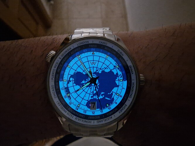

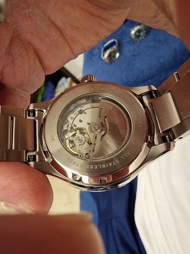

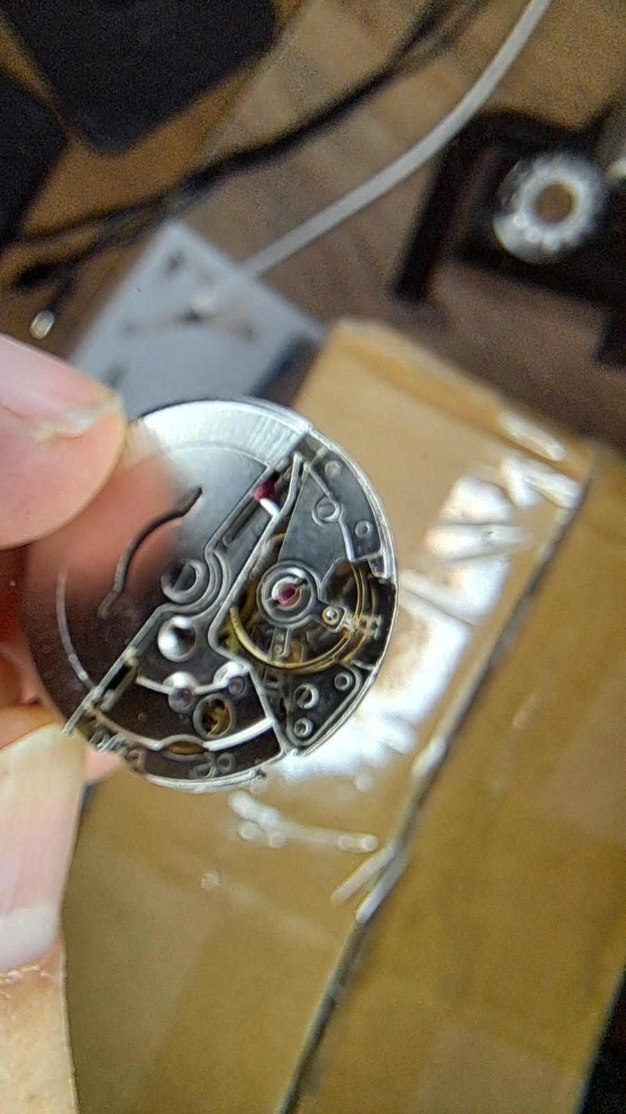

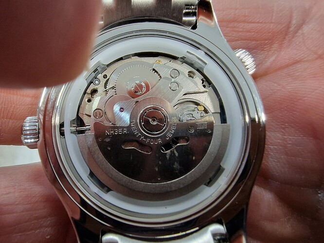

@Kornival , al final he abierto el world timer …
Parece original el movimiento…lo que el rotor viene un poco castigado, no se si son manchas de pegamento o pequeños arañazos…vaya control de calidad dejar el rotor con esa presencia. :man_facepalming:

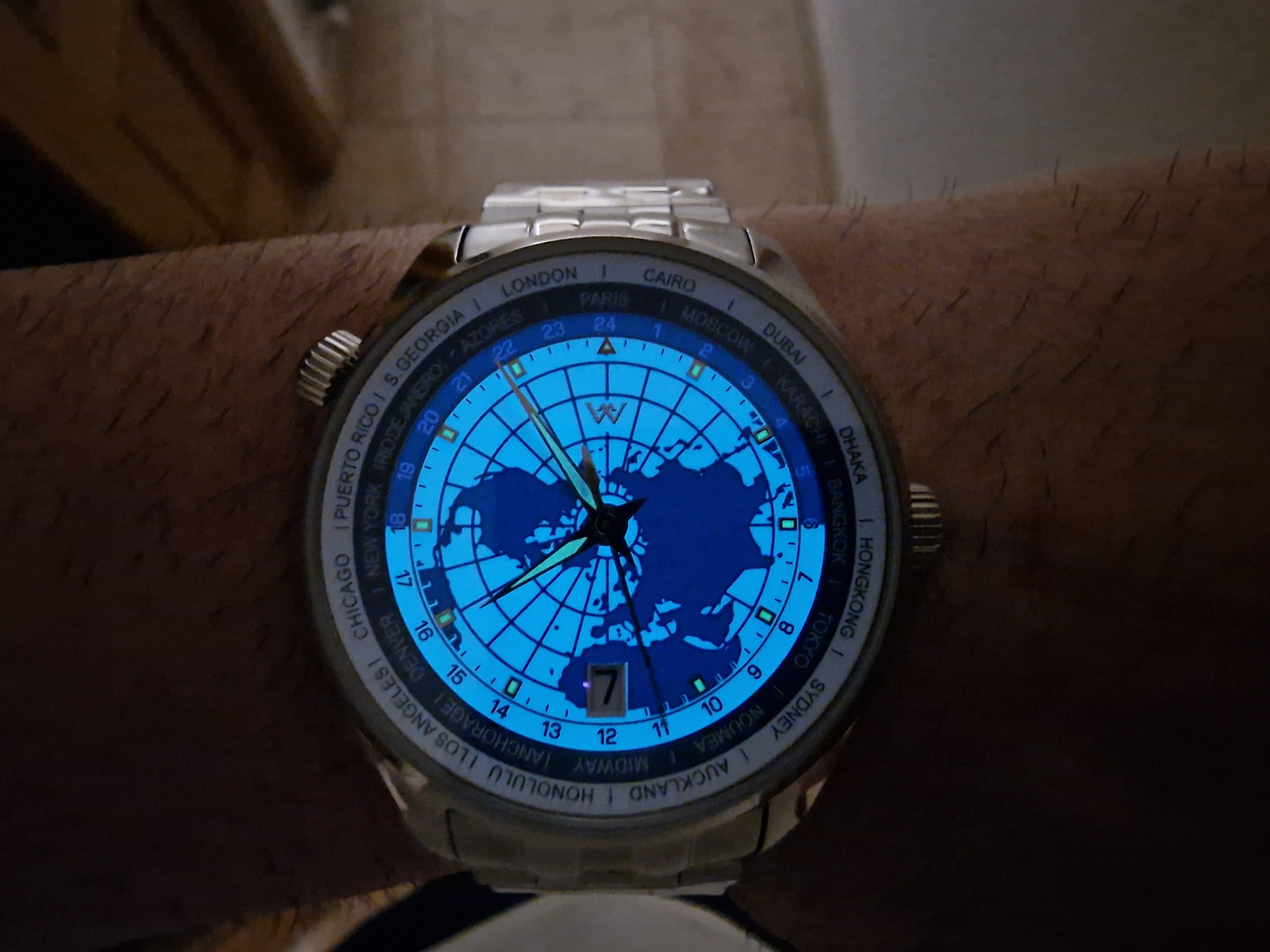

El reloj es bonito y tiene buen lumen…pero la visibilidad de las agujas no es muy buena con ese fondo blanco y azul.
No se si quedarmelo o darle puerta… :thinking:

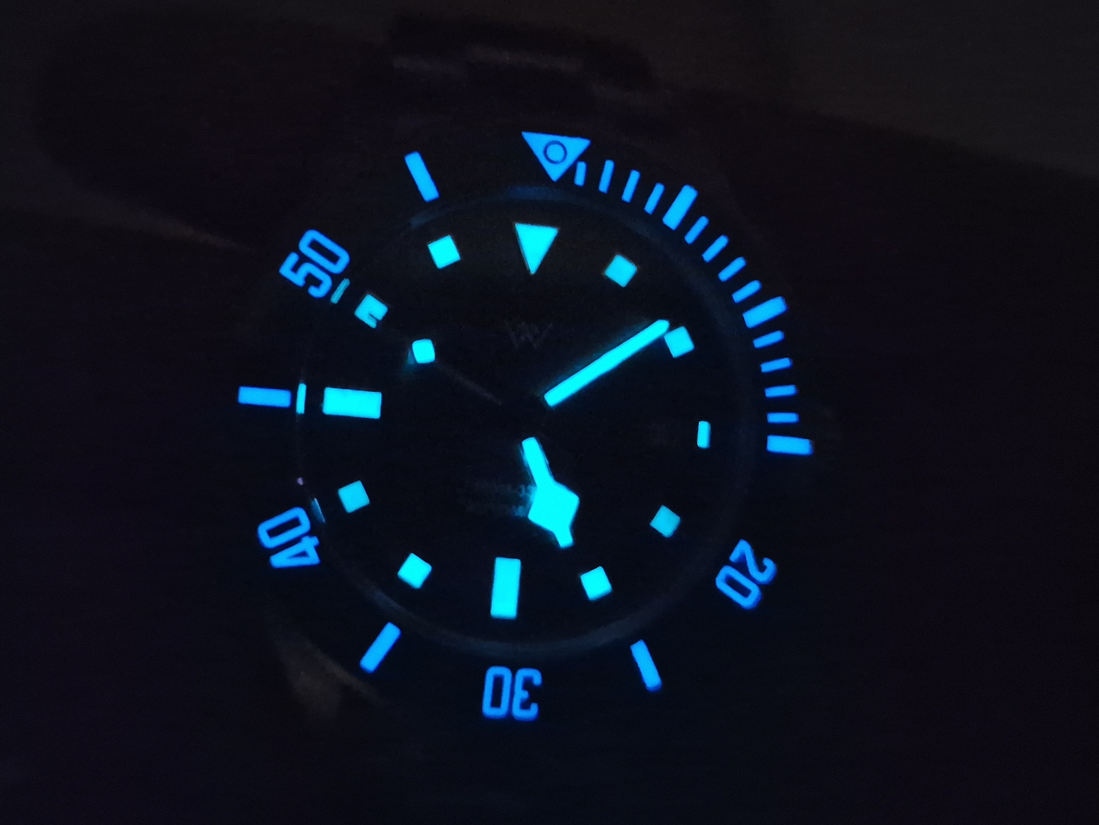

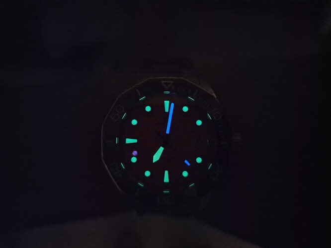

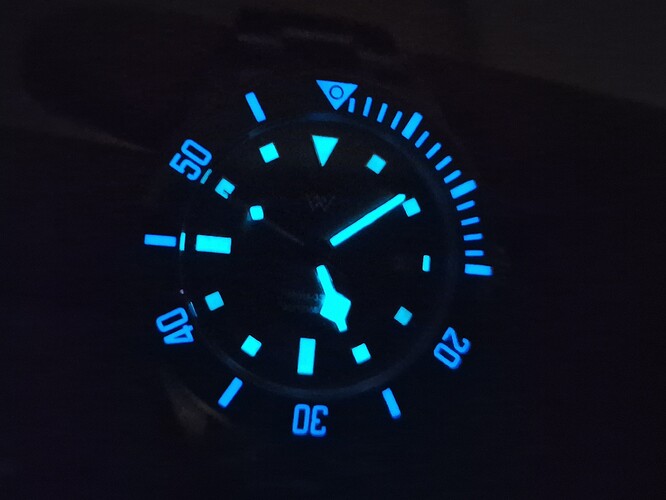

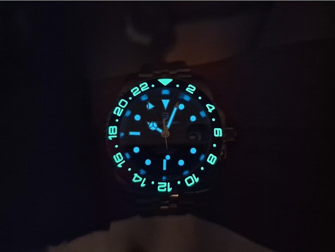

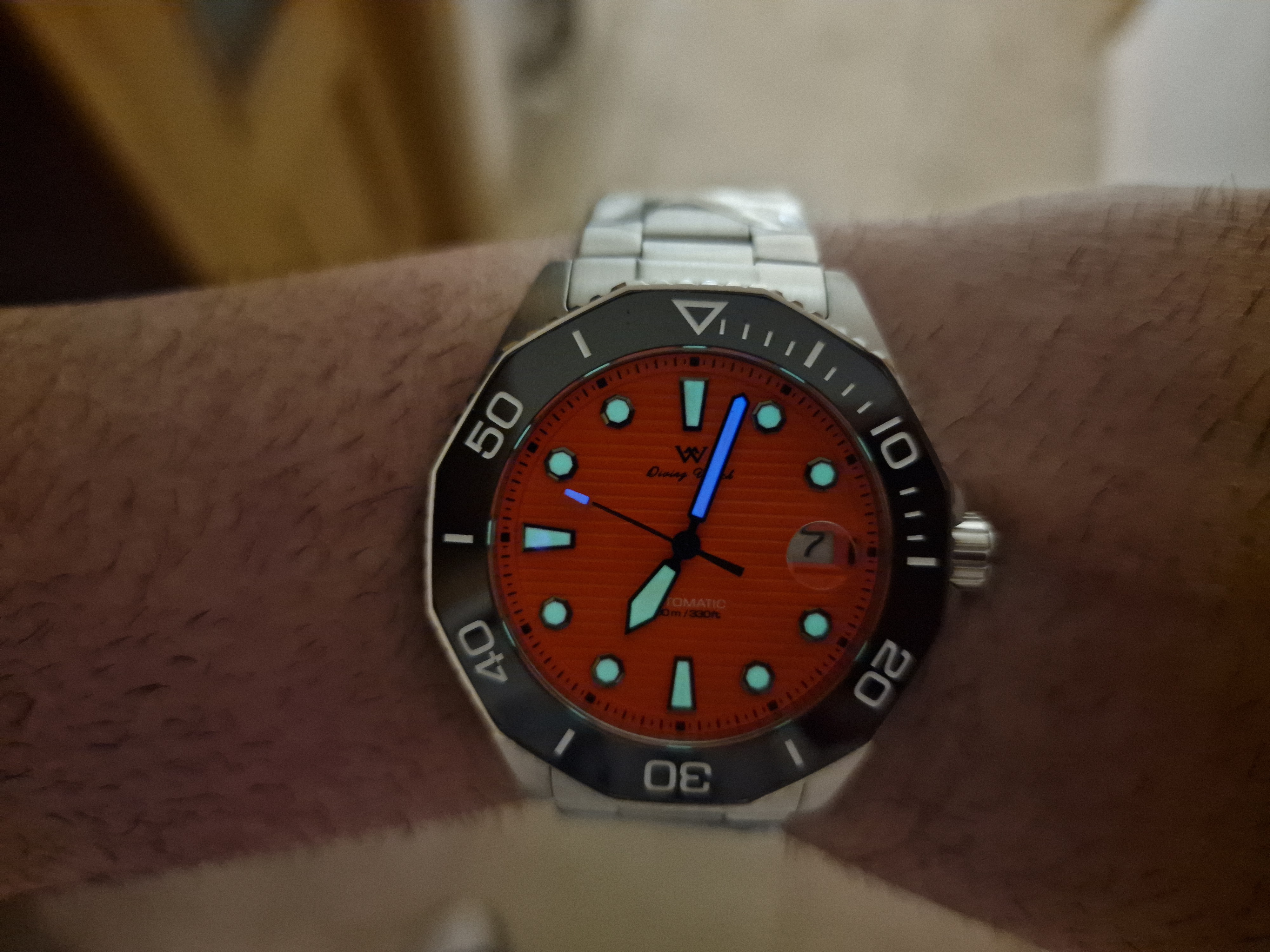

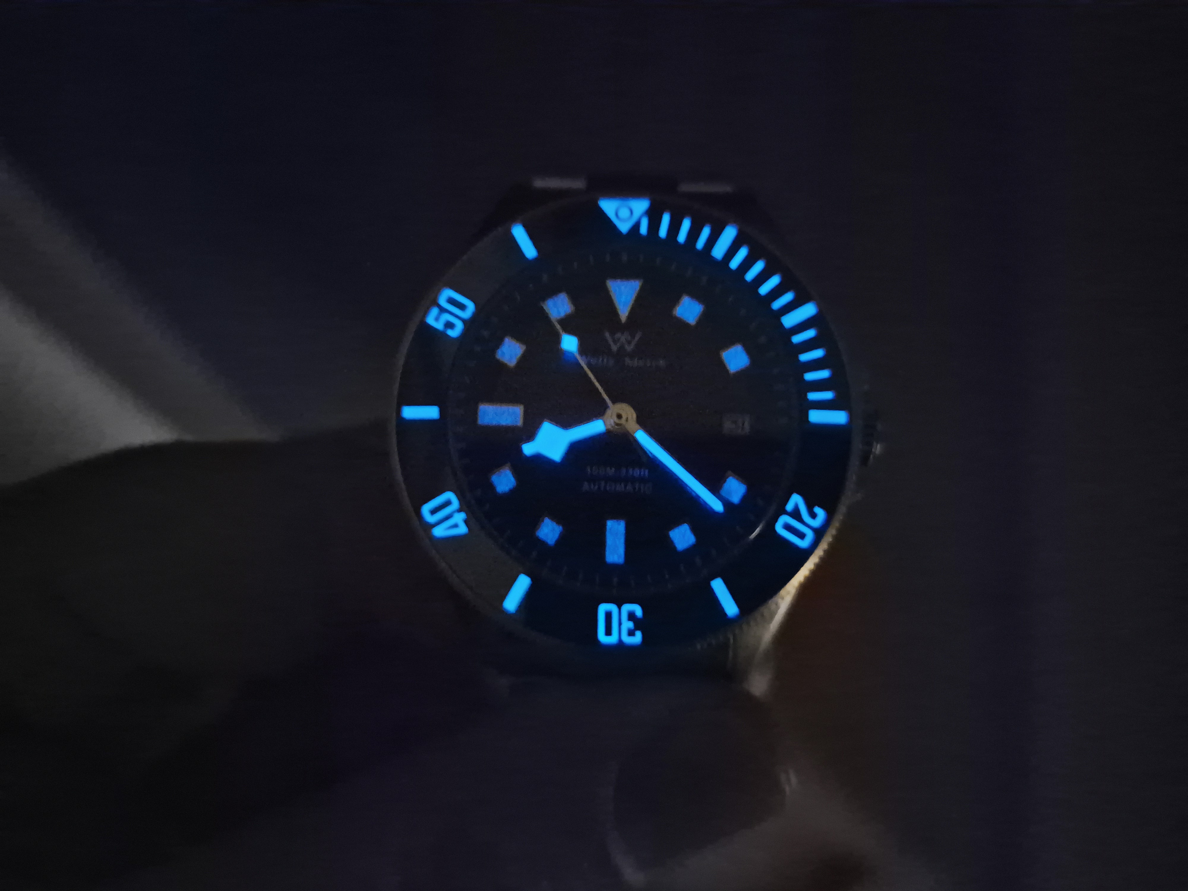

El lumen del Pelagos verde…
El lumen del Pelagos mixto negro y dorado…
Los indices en color verde se ven mejor…en el mixto en azul apenas son visibles en la oscuridad aunque en la foto parezca que si.
Sin embargo el bisel y agujas brillan mucho en los dos.
El lumen es parecido al de este Pagani…
