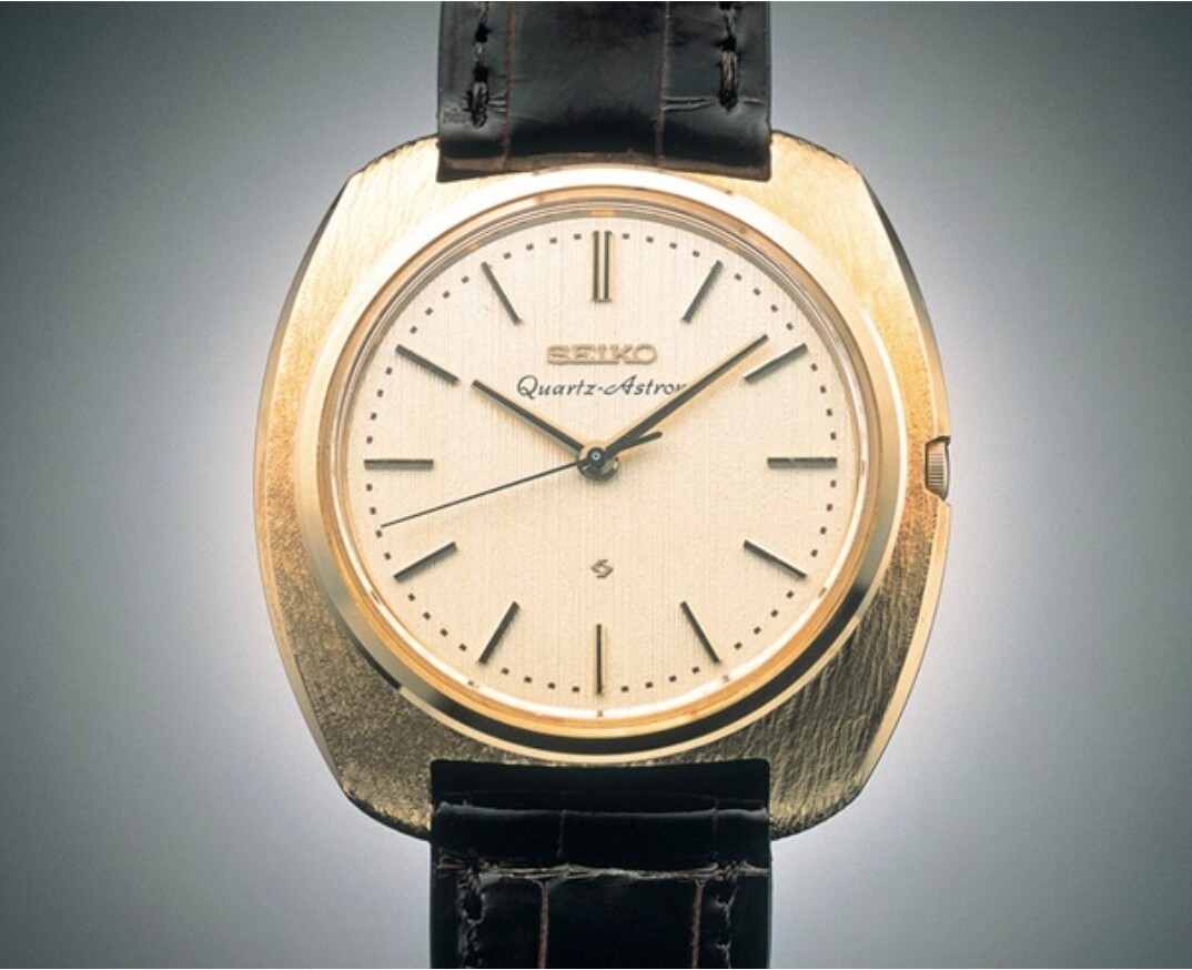

El primer cuarzo fue el Seiko astron 1969, en 1970 Hamilton sacó uno electrónico sin cuarzo, aunque también pueden llevarlo.
El astron

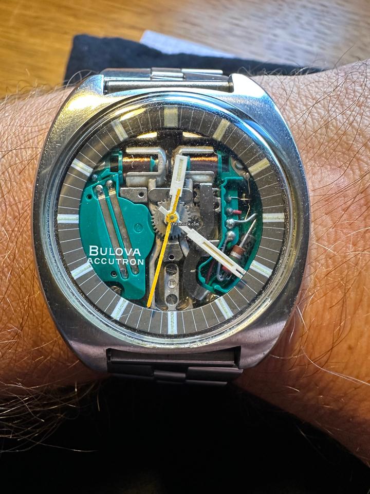

Dicho todo lo de arriba , está el bulova acutron, que por esta casa creo haber visto más de uno, y no lo digo con ninguna seguridad pero puede que sean incluso anteriores
Ya puestos le he preguntado otra vez a GPT por tener culturilla:
El Accutron (acrónimo de Accuracy through Electronics) es un reloj de pulsera electrónico presentado por Bulova en 1960.
:backhand_index_pointing_right: No es mecánico tradicional
:backhand_index_pointing_right: No es de cuarzo
:backhand_index_pointing_right: Es un reloj electromecánico basado en un diapasón vibrante
No estoy completamente seguro. Pero creo que el diapason del Bulova es de cuarzo.
Según he leído, es metálico , a semejanza de los de música, pero con unos imanes en los extremos haciendo vibrar 360 veces por segundo lo que hace cargar las bobinas , las cuales mueven el conjunto mecánico, todo esto resumido de lo leído.
Yo lo busqué un rato pero no encontré nada de los materiales. Solo en una miniatura lei algo acerca del diapason y el cuarzo. Pero al intentar abrir me sale una web de venta😬
Según he leído, fue el primer reloj eléctrico fabricado en serie (1957). Además, también destacan que fue el primero con diseño rectangular.
Si quieres el primer cuarzo, ya le dejas la lista de regalos hecha a tu santa esposa.
Es que aprovechan pa to. :joy:
Lo he consultado de nuevo en otra fuente y especifica el material
“En los calibres originales de Bulova (por ejemplo el Calibre 214 y similares), el diapasón está fabricado con una aleación metálica denominada NiSpan-C.”
Lo llaman cuarzo de alto rendimiento.
Es posible que sea de dos materiales el diapason. Un vibrador de acero y un inductor de cuarzo.
No sé amigo yo soy demasiado iletrado, lo único que sé que el diapasón del que hablamos es de níquel hierro aunque tiene algún compuesto también de cromo y ya no recuerdo cuál era el otro…
El que pones , mi querido precionist, es otra liga hasta donde yo soy capaz de entender… Los acutron son mecanismos muy delicados , con variaciones de hasta 1 minuto al mes , complicados de mantener y con piezas aún más delicadas, entiendo que no tiene nada que ver con los precisionist. Pero que no me hagas ni caso porque yo de entendederas muy cortito.

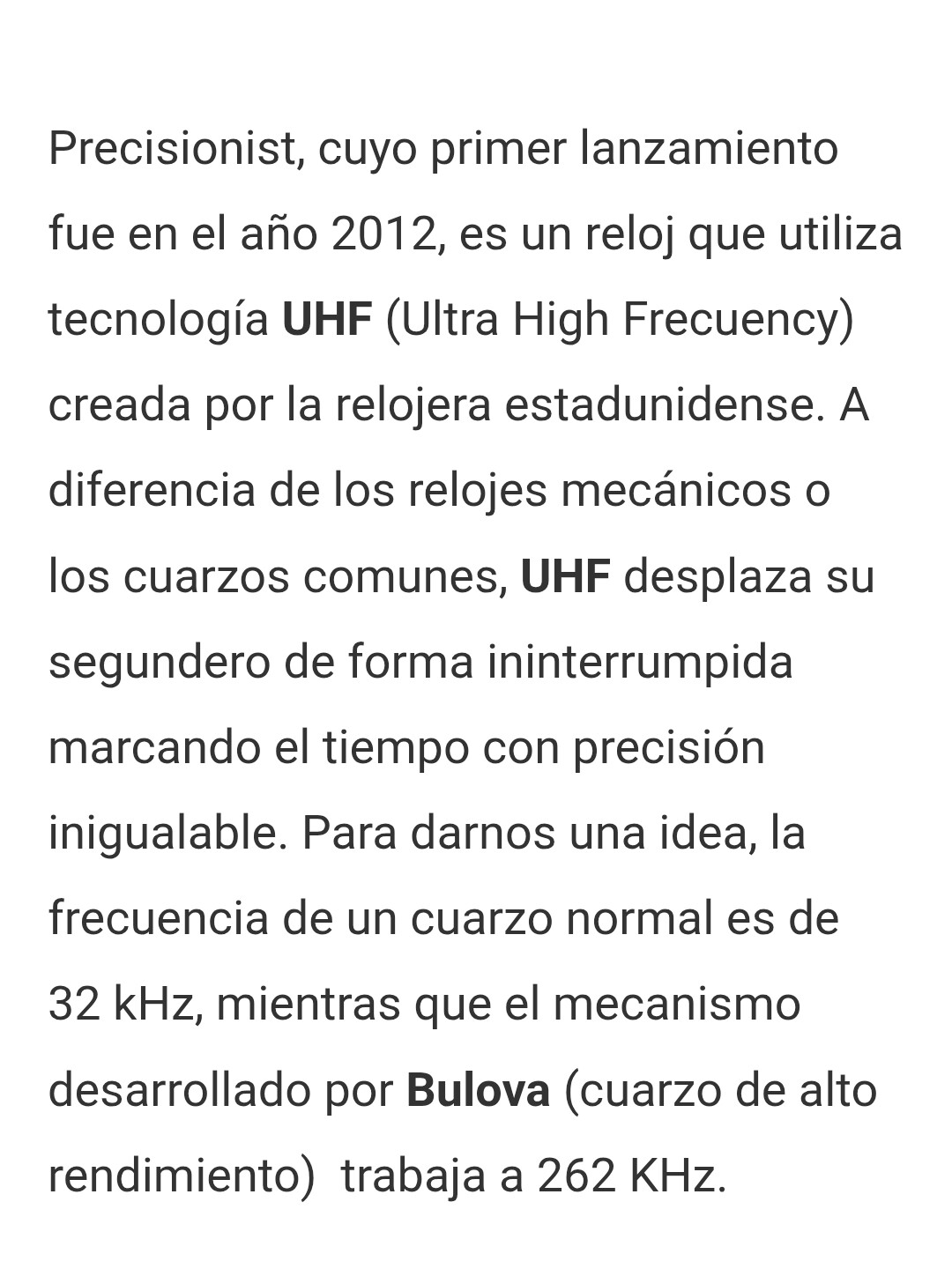

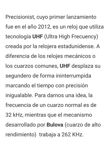

Los accutron antiguos no son de cuarzo, el regulador es un diapasón que vibra a una determinada frecuencia.
Los uhf nuevos si que son de cuarzo y no tienen diapasón ni nada parecido. Aunque han vuelto a hacer accutrones como los antiguos otra vez con diapasones.

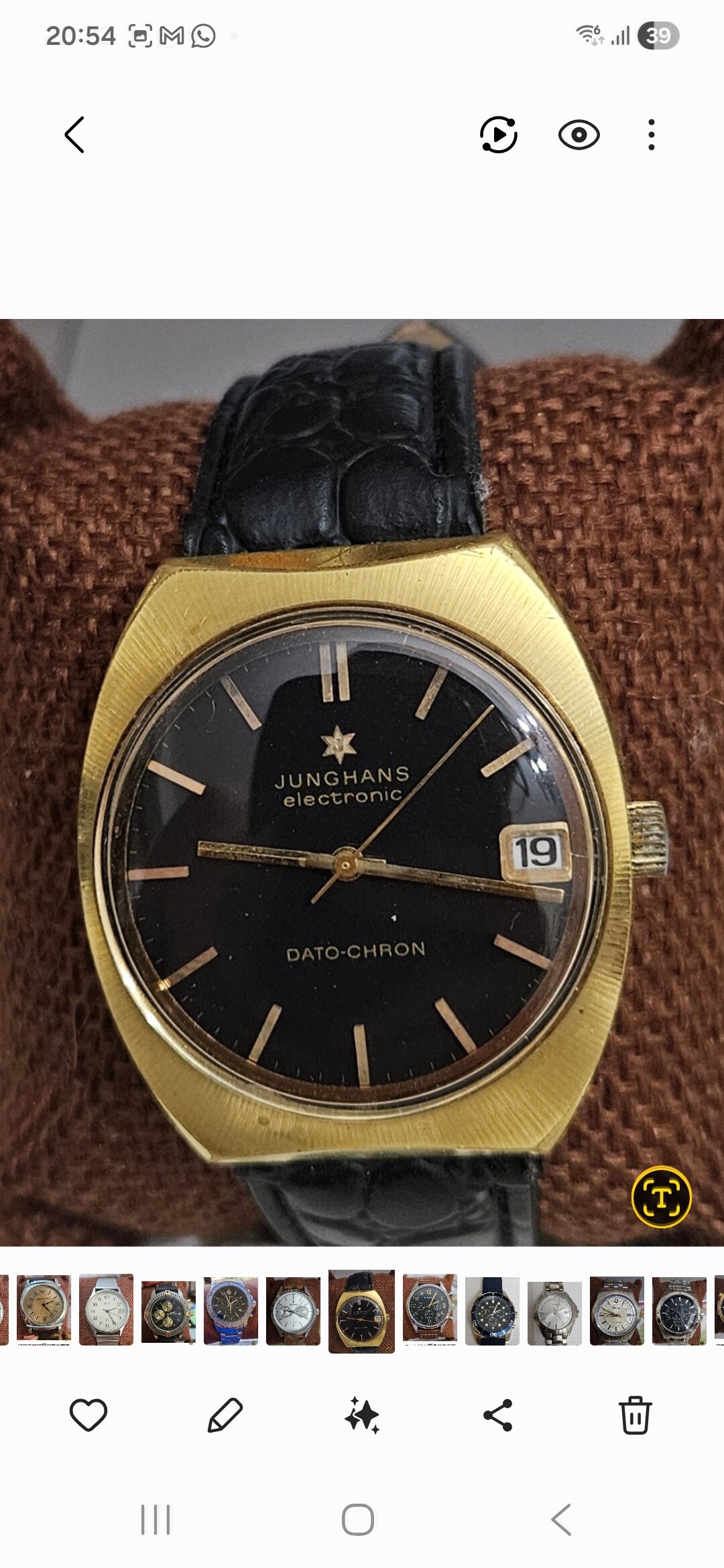

Compré un Junghans electronic Dato-chron porque fué el primer reloj electrónico europeo. El primero en el mundo fué el Hamilton Electric 500, el 1957, pero no era electrónico, sino eléctrico. El primer electrónico fué el Bulova Accutrón, en el 1960. Usa diapasón a 360 Hz. Y luego llega mi Junghans Electronic en el 1962, con volante y transistor. Posteriormente, el primer reloj de cuarzo lo sacó Seiko en 1969, el Astron.
Antes de comprar mi Junghans, estuve investigando un poco todo esto, pero como mi memoria es peor que la de un pez, esta información es de la IA.(chatgpt)
El Junghans:
