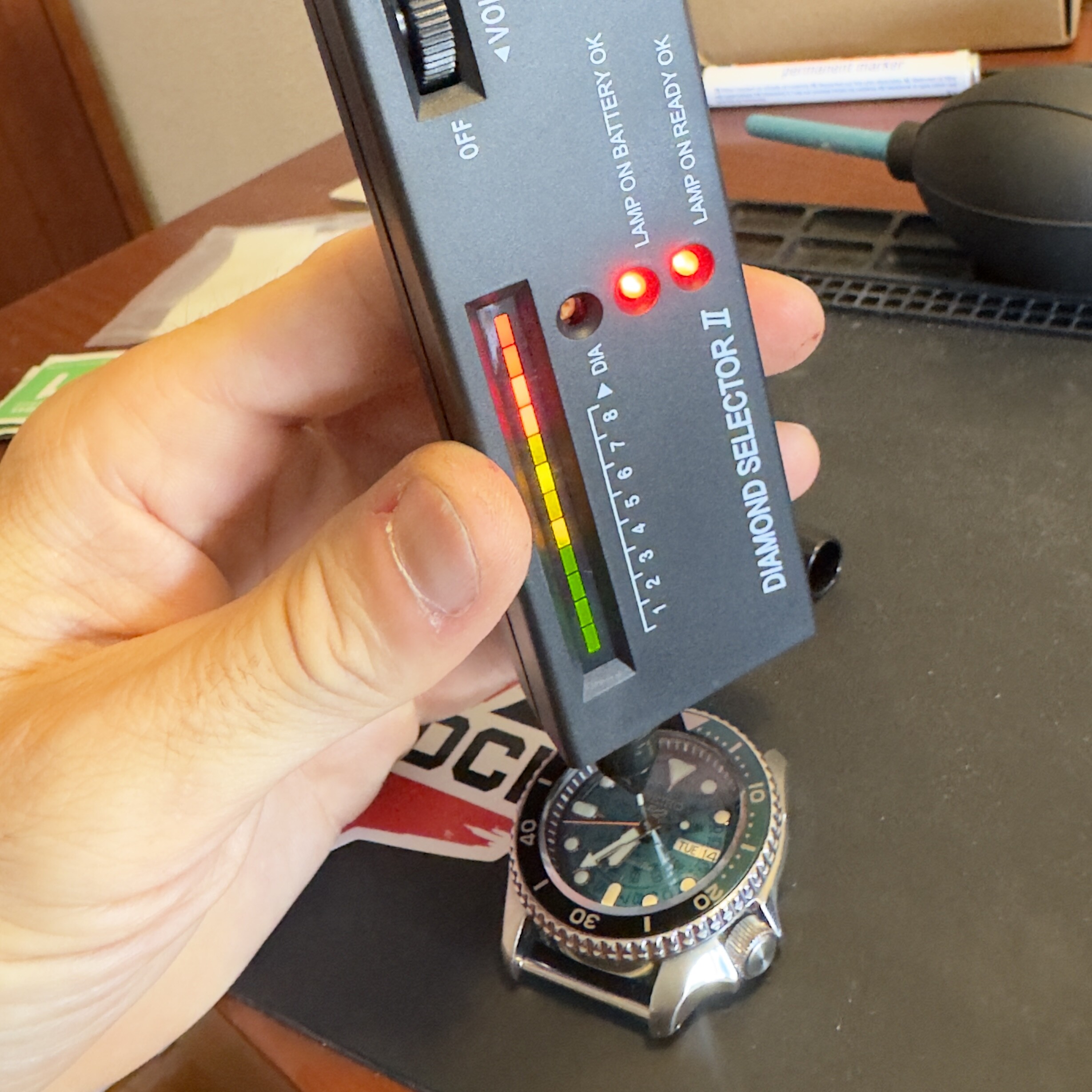

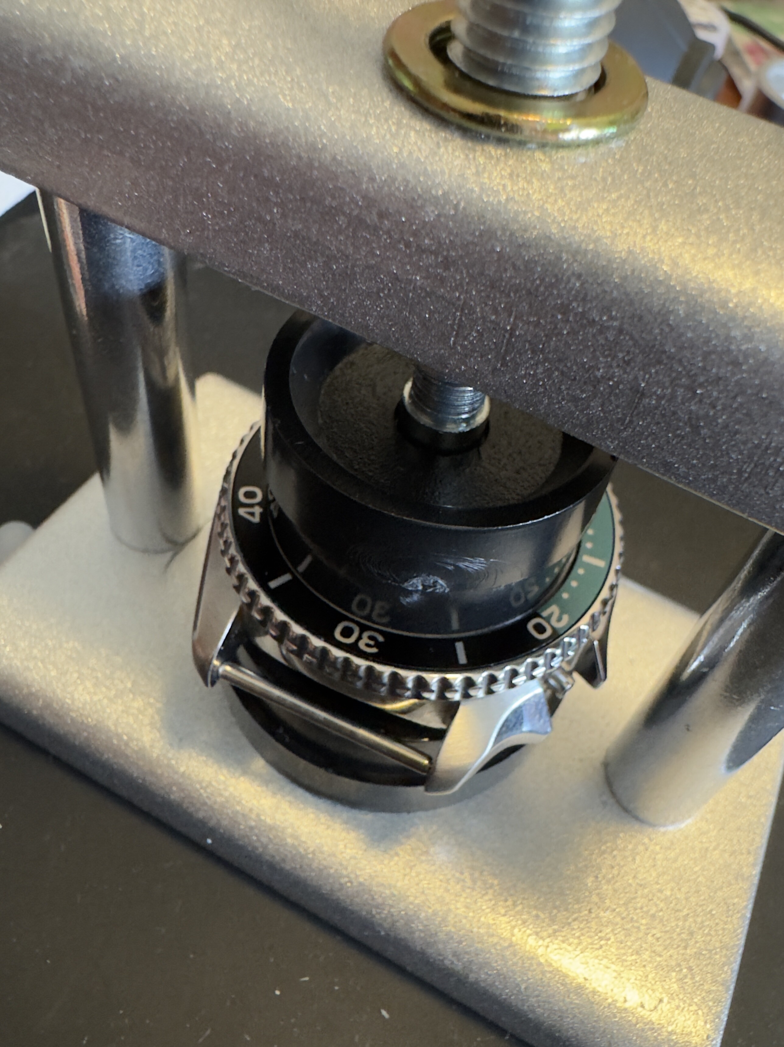

Buenas! Quiero ponerle un cristal de zafiro a este 5 sports, y necesito asegurarme del tamaño. Creo que es de un diámetro de 31,5 pero agradecería que alguien me lo confirme.

Al final nos hemos fiado del vendedor para el tamaño, y ha quedado perfecto.

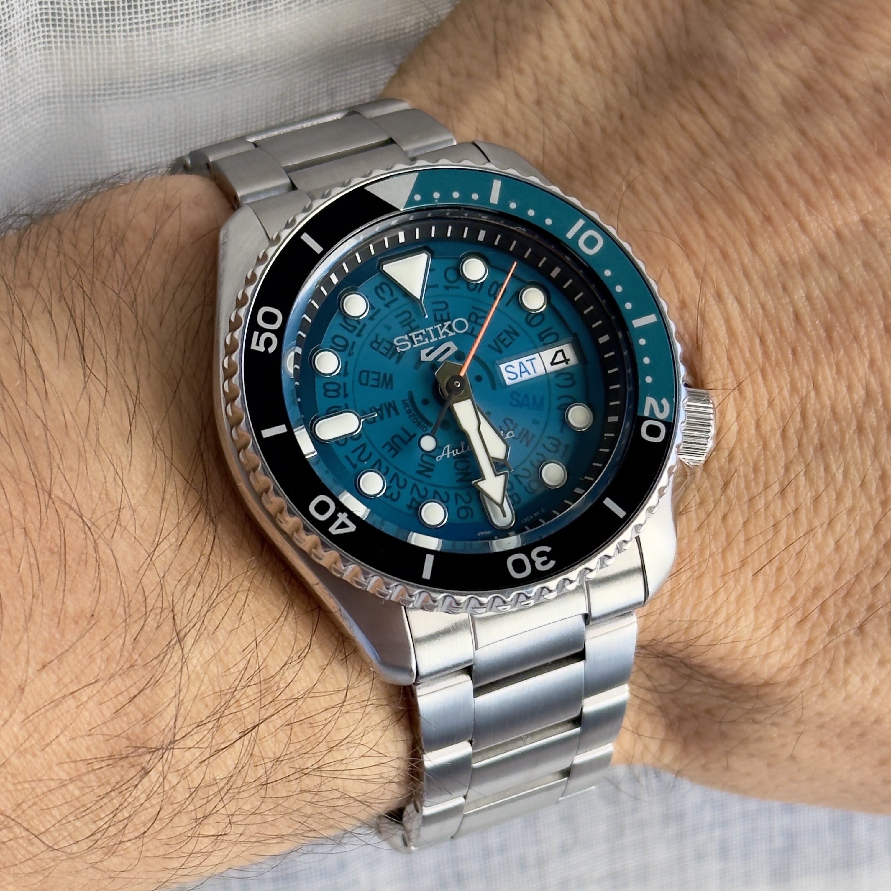

Upgrade a este Seikito, ahora es una roca :flexed_biceps:t3:
