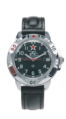

Gracias por vuestro interés y respuestas, es muy parecido al de la foto que habéis adjuntado pero el dial es negro, tiene un tanque en la parte superior con una estrella roja encima de dicho tanque, tiene datario solo de número de dia como el de la foto.
Perdonad mi ignorancia, pero no sé qué calibre es, os adjuntaría una foto pero no sé cómo hacerlo.
Manual y datario 2414.

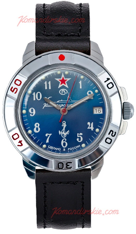

El que tienes supongo que este:
Cuesta actualmente unos 27 euros al cambio en Meranom.
