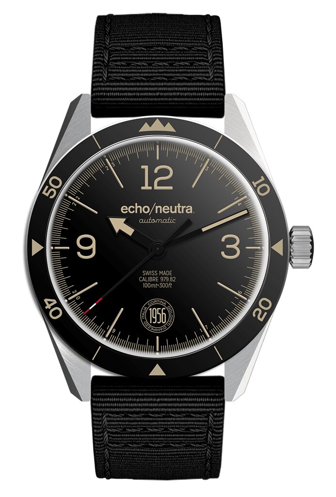

Buenas tardes compañeros confinados, me ha llegado una oferta a través de su web, no conocía esta micro marca, Echo/Neutra, y les veo una pinta cojonuda, este además me parece precioso.
Que os parecen?.
Tienen un diseño muy atractivo desde luego.
Este me parece precioso

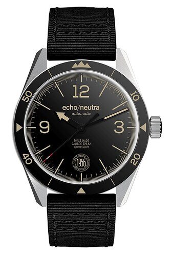

Me parece interesante con el movimiento con regulador de cisne. Estéticamente tiene un aire herramienta que me gusta, precisamente en el que has puesto (el diver no tanto), el “cruz de la cumbre”.

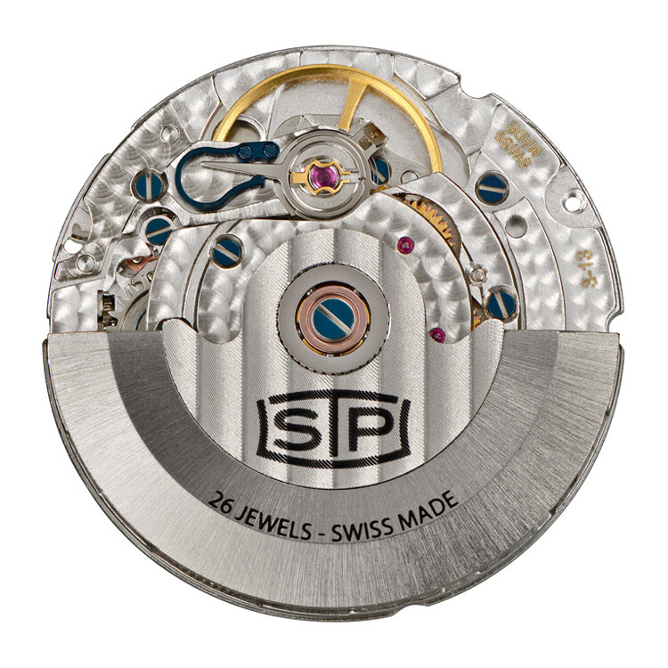

La maquinaria es una STP, la cual la fabrica en Suiza el grupo Fossil. Su diseño está basado en el probadísimo diseño del 2824 (el cual ya no tiene patentes vigentes), por lo que no debieran de dar problema ninguno si la calidad de fabricación es acorde (y pienso que lo será); además de que cualquier relojero podría meterle mano. Creo recordar que Fossil afirmaba que el grado de sus máquinas, y su ajuste, era equivalente al de un grado Top de ETA. Y una de las opciones que ponen es un regulador de cuello de cisne.
En cuanto a la terminación del reloj, si está hecho en Suiza pienso que será correcta al menos. Cierto, un reloj como mejor se ve es en mano. Cierto, llevar el Swiss Made no implica que su fornitura sea suiza, aunque generalmente suele estar bien. De todos modos, mirando fotos del fabricante buscar detalles. P.e. que las letras de la trasera estén bien grabadas, y no tiren de láser, podemos mirar que la corona esté firmada, y podemos ver si hay puntos extra de terminación que nos den al ojo.
Parecen letras grabadas. El calibre tiene, por lo que veo, el rotor decorado y tiene los puentes con perlado.

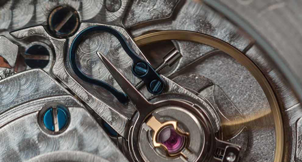

El regulador de cuello cisne es en realidad una pieza que hace la función de un muelle que presiona la raqueta de ajuste, y que tiene como tope un tornillo. Podemos decir que tiene como ventaja el que permite un ajuste más fino de la raqueta, y que, aunque discutiblemente te va a dar un mejor funcionamiento en la práctica… es realmente bonito. Es un refinamiento habitual en las piezas alemanas de alto lujo (recuerdo un concesionario de Lange en Dresde que tenía como pomo de la puerta un cuello de cisne) y que es muy, muy difícil de encontrar en piezas de una gama media. Y que aunque hay algún reloj chino con Asian Unitas con cuello cisne, del que me gustaría saber si éste será funcional o simplemente decorativo; encontrar una Unitas suiza modificada a cuello cisne te va a salir por bastante, pero bastante más de lo que vale éste Echo/Neutra.

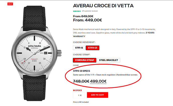

Aquí tu sapiencia ya me deja con el cu… al aire. En el modelo que me gusta (Croce di Vetta), está ese regulador de cuello de cisne, al que te refieres?..
OK OK edito, creo entender, que lo trae el calibre STP3-13
*Eccolo qua. *Explicación en la propia página.
La diferencia es el regulador de cuello de cisne y los tornillos azulados y endurecidos.

Éste sería el cuello cisne del calibre STP3-13, visto en macro.
