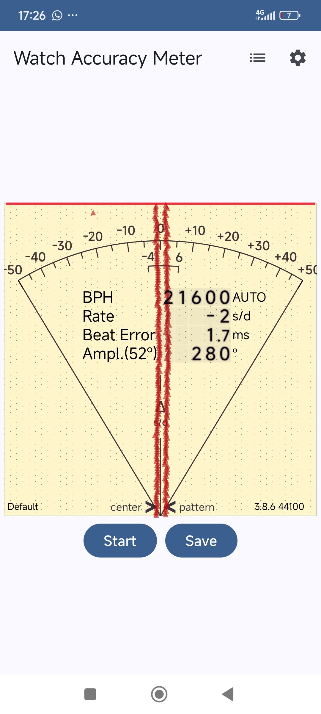

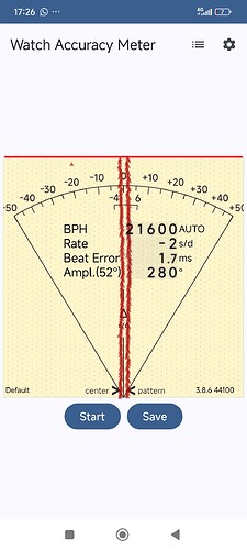

No entiendo porque me sales dos rayas en la aplicación es con el único que me pasa.

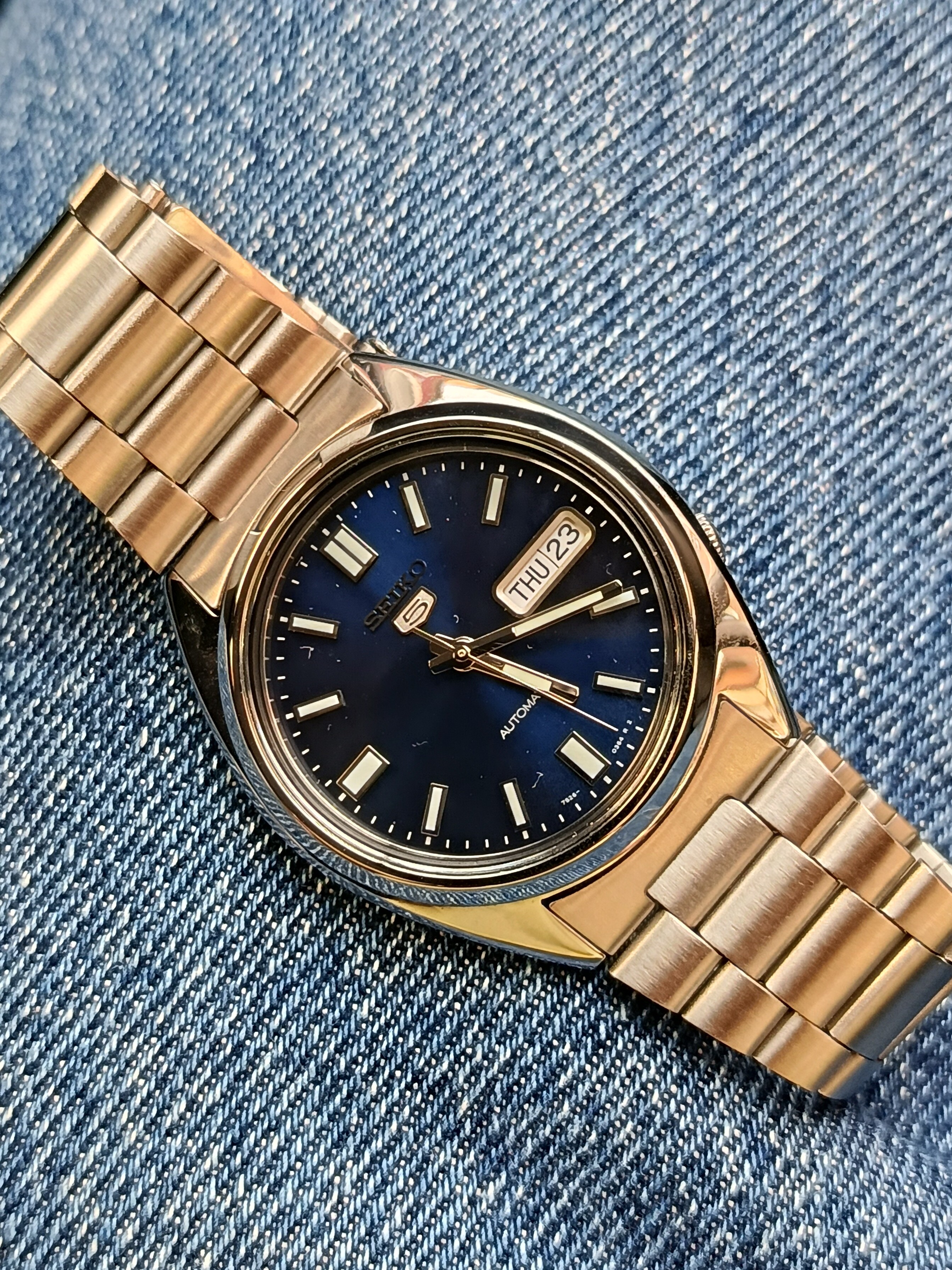

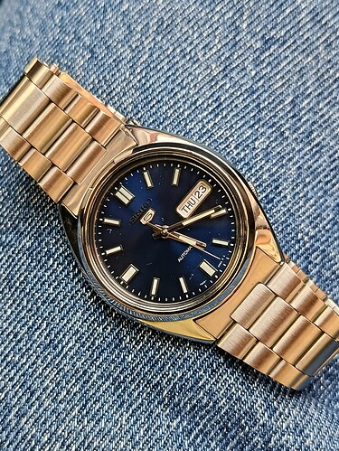

Mi tercer 7s. Sigo teniendo suerte con mi experiencia con este calibre
Mejor que te confirmen los expertos pero a mí cuando me salen las dos rayas es por un beat error alto,en este caso es también lo que te pasa a ti, pero como te digo mejor que hablen los expertos del foro.
Beat error algo alto, se corrige moviendo el punto fijo de la raqueta, pero con esa precisión que lleva yo no lo tocaría.
Yo he tenido unos cuantos 7s26 y son fácilmente ajustables moviendo la raqueta a ±10sd, en ese calibre ajustarlo más depende de la unidad que tengas.
Eso sí, todos me han salido muy robustos y duraderos.
Seguramente sea eso. No estará bien ajustado pero de momento mantiene el tiempo.
Soy muy manazas como para tocarlo yo. Tengo entendido que el beat error está relacionado con la variabilidad posicional. Con la medición en tiempo real del reloj no parece que le afecte mucho. Gracias por compartir tu experiencia.
La gráfica de tu reloj es muy buena, yo lo dejaría así sin dudarlo. El beat error dice que el volante está algo descentrado respecto al áncora por lo que tarda más en moverla cuando gira hacia un lado que cuando lo hace hacia otro, esa diferencia de tiempo es lo que te está indicando el beat error.
