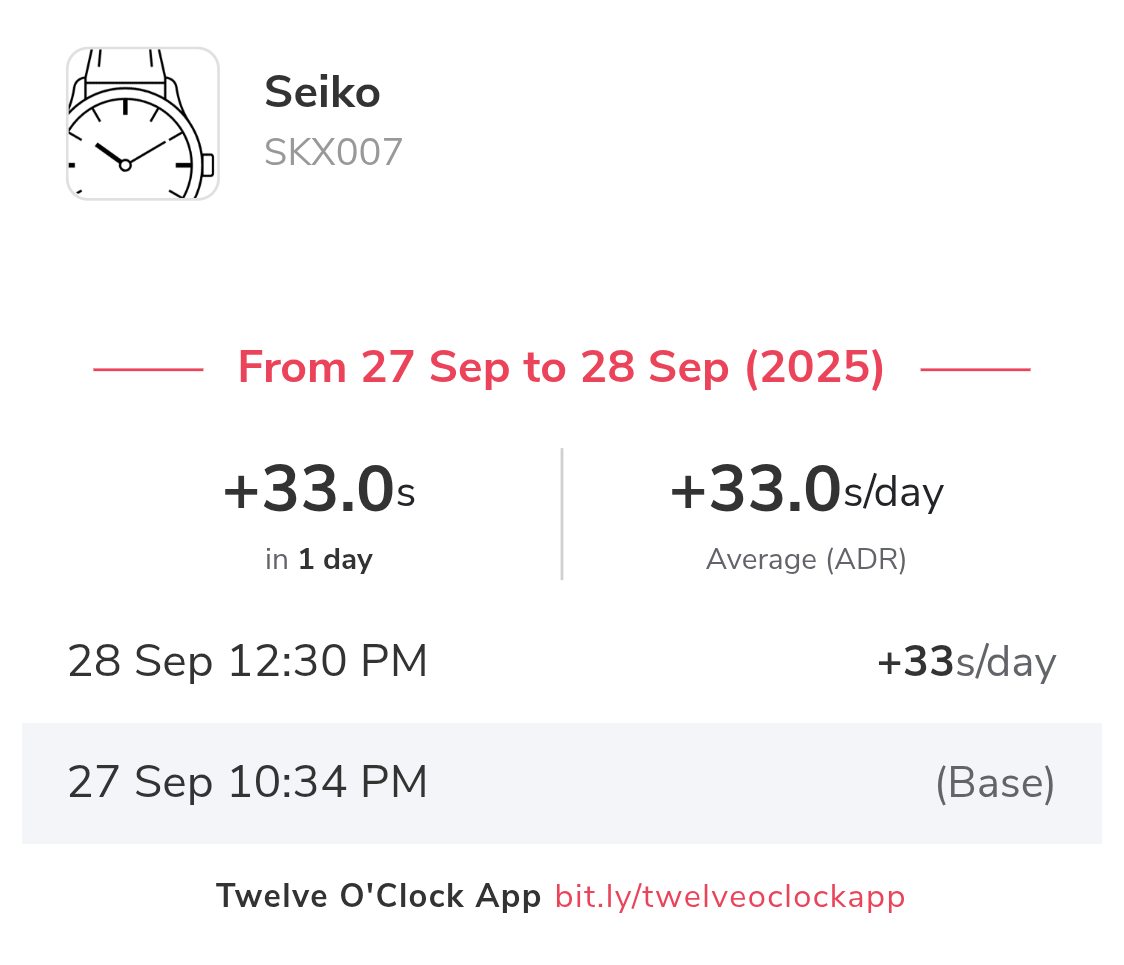

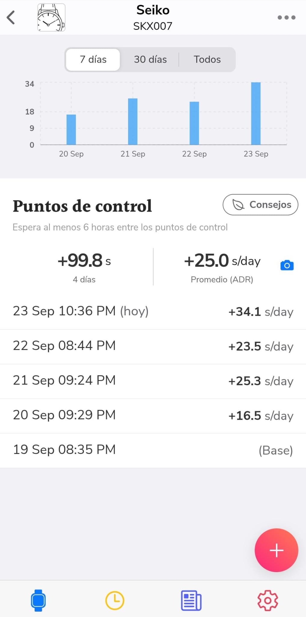

Le he estado comprobando la marcha con una app de fichar en el móvil, durante varias semanas, y me está adelantando unos +25 segundos diarios de media. Subo una foto para que lo veáis.
Estaba pensando en llevarlo a un relojero para ajustarlo, aunque como bien recuerda @Tortuga_Shelly a menudo, el 7s26 no da mucho más de sí y es un movimiento bastante justito en cuanto a precisión.
Por curiosidad, le pregunté a la app Perplexity por qué un reloj que viene de un servicio oficial no sale más ajustado, y me dio una explicación interesante: lo que buscan los relojeros oficiales no es tanto clavar la máxima exactitud del momento, sino garantizar estabilidad a largo plazo. Es decir, lo ajustan pensando en que la marcha se mantenga consistente y predecible durante meses o años, incluso con cambios de posición, temperatura o conforme vayan envejeciendo los aceites. En otras palabras, sacrifican un poco de precisión diaria para evitar que el reloj empiece a variar mucho al poco tiempo del servicio.
Vamos, que lo que persiguen es que el reloj sea fiable durante más tiempo y menos sensible a los cambios, aunque eso signifique que se quede en esos +25s/día.
¿Qué opináis vosotros? ¿Lo dejáis así, dentro de lo que es un 7s26, o lo llevaríais igualmente a un relojero a que intente afinarlo un poco más aunque a costa de perder “estabilidad a largo plazo”?

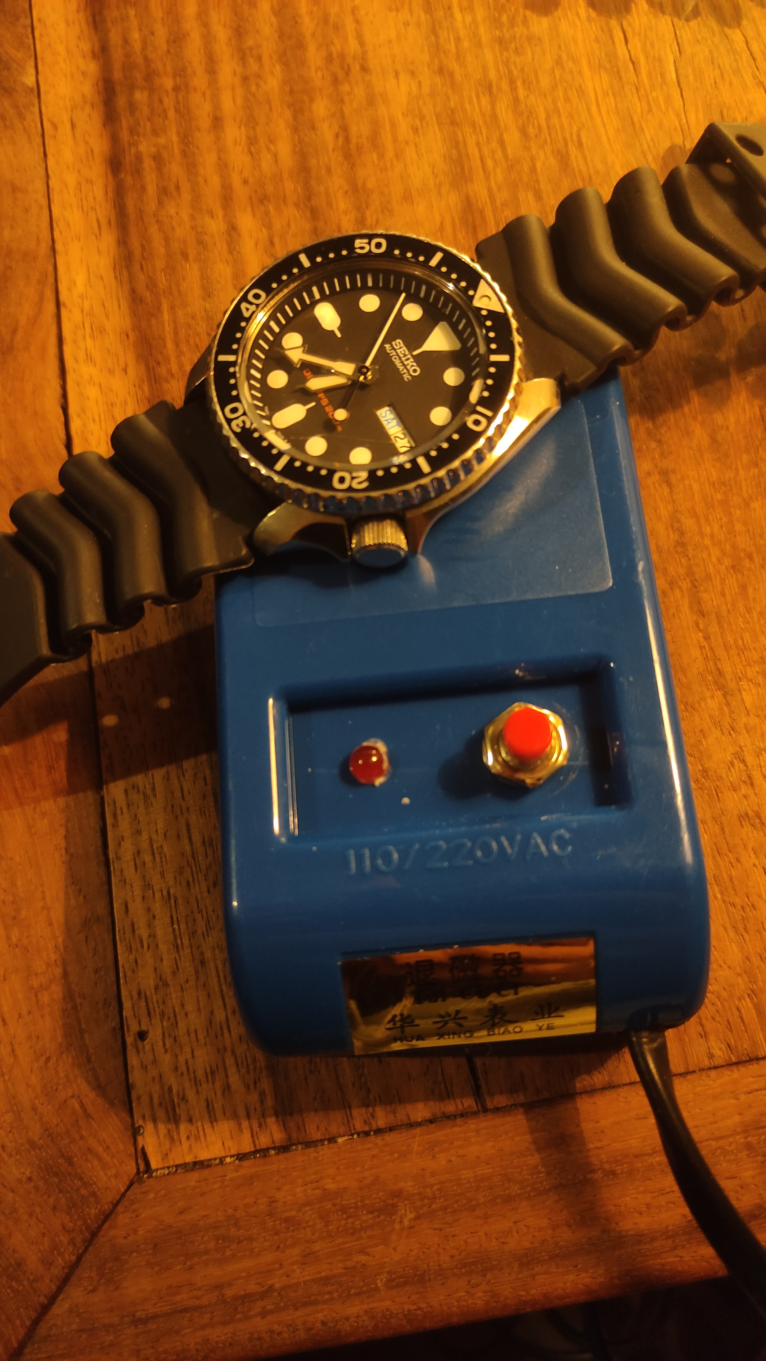

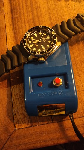

Prueba a desmagnetizarlo, seguro que mejora.
Esta precisión ya la tenía antes del mantenimiento, y continúa con ella ahora. no obstante, como tengo el desmagnetizador azul chino típico, lo desmagnetizaré ahora mismo y seguiré comprobando la precisión.
Desmagnetizado siguiendo exactamente todos los pasos de este vídeo
Mañana informo de si ha habido el más mínimo cambio perceptible:
Me temo que no ha servido de nada:
Pues lo siento compañero.

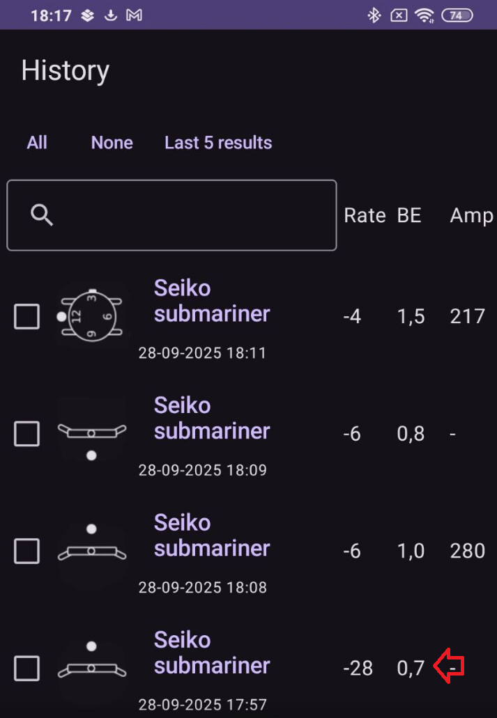

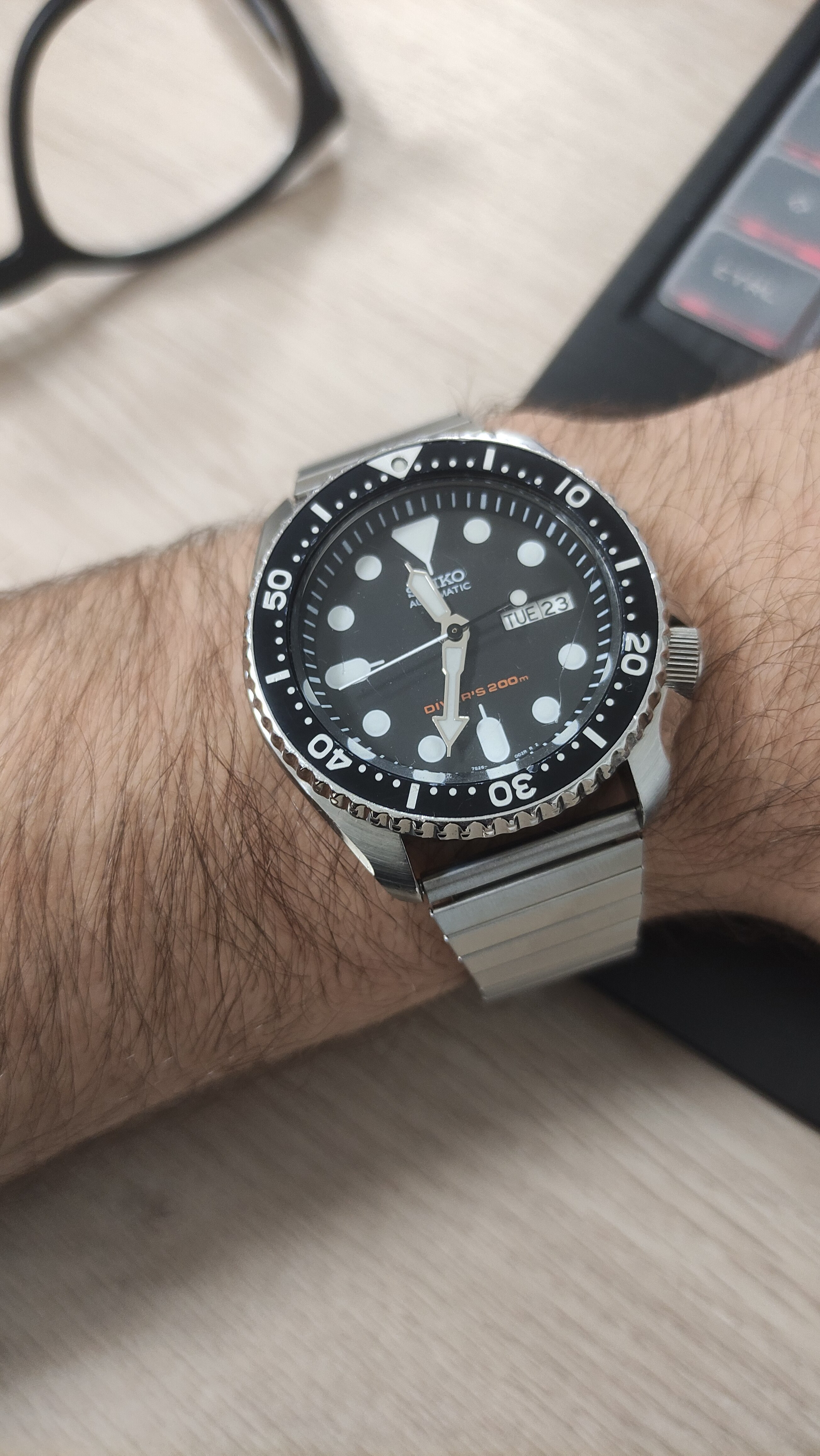

Ahora mismo acabo de abrir un Seiko submariner con el 7s26 , y con un -28, que llevé el año pasado a revisar y aceitar, pero no a ajustar, para dejarlo ahora a la primera en un -5 en 3 posiciones en 2 minutos.
No quiero que ajustar más , porque al final siempre se te va alguna posición y el calibre es lo que es, con un ±10 me doy con un canto en los dientes, pero afinar, si que se puede afinar más.
En este caso lo he hecho con el móvil, en lugar del con el Timegrapher, pero parece que no ha quedado mal.
He hecho la pruba a las tres ya que lo llevo en la mano derecha
He revisado mi 007 y lo tengo en un -5 , motivo de más para no tocarlo
