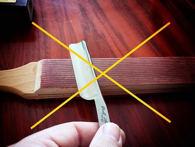

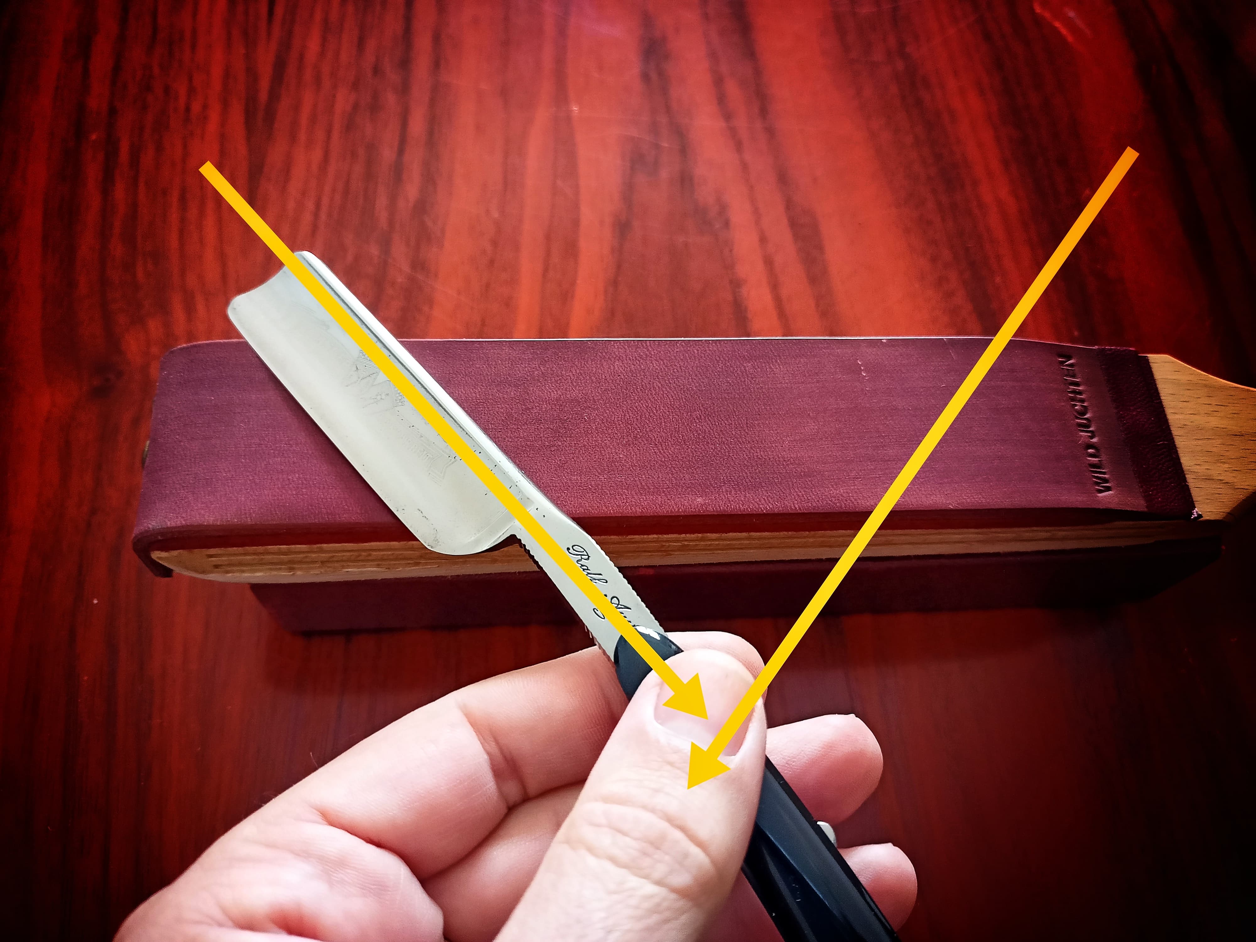

Esa “agresividad” que comentas es totalmente normal cuando se afila en lijas o piedras sintéticas nada grave ni preocupante, tienes medios de sobra para eliminarla, antes del siguiente afeitado pásala por el cuero nobuk y a continuación por el asentador que te mandé, como mínimo unas 100 pasadas en este último, después le das con el cuero normal que utilices para antes de afeitar y a la cara.
Ese tratamiento eliminará la agresividad que deja el grano de la lija y mejorará considerablemente el filo.
Suerte.
Perdón se me olvidaba, los pases siempre en x y en v para que pulan mejor y suavicen esos microdientes que deja el lapping y son los que provocan esa sensación.
Así haré … ese cuero es una maravilla como suaviza y mejora

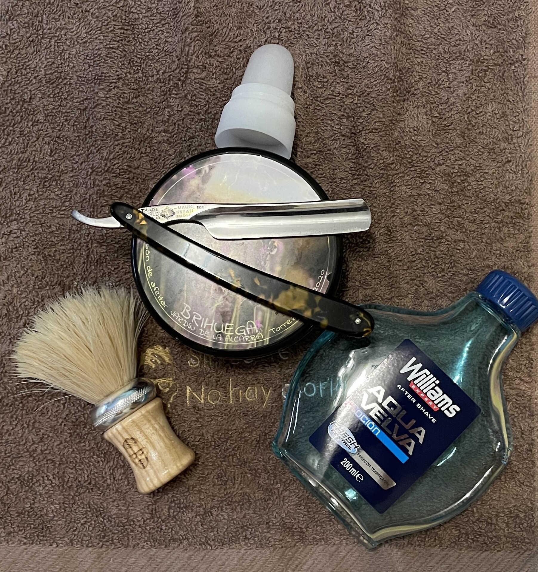

Siguiente paso …. Visto que con o friodur saque resultados bastante buenos, he dado un repaso en los lappings a la Tuckmar (y a l Herr&Razors pero esa irá otro día) …siguiendo los consejos de @MHR , 8K-10K-12K, asentador con nobuk, 100 pases al “cuero especial” de MHR con pasta negra, y asentado en potro… y afeitado genial (curiosamente me está costando la contra en el lado derecho … a favor me afeito cada lado con su mano pero lateral/contra sólo con la derecha … es problema del indio no del arco … aún he de mejorar mi técnica) … estoy muy contento
Lo demás, agua templada (me va mejor afeitarme antes de la ducha), cerda Danidom, jabón joserra que usaré hasta se acabe que queda poco, y alumbre … y después aqua Velva … @Mogwai , te animo a intentar afilar/mantener alguna navaja … tiene su aquel pero es más accesible de lo que me esperaba siguiendo las enseñanzas de los que saben y haciéndolo poco a poco
