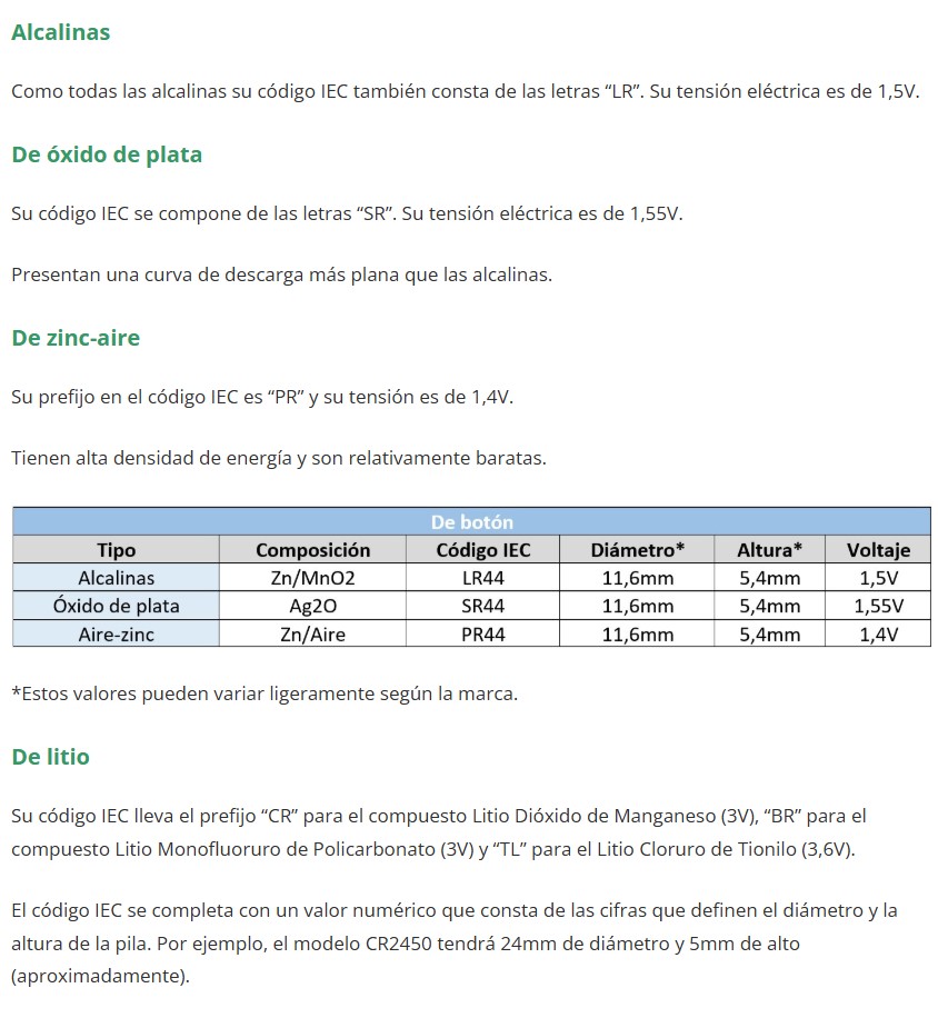

Pero si fuera a cambiarlas uno mismo optaria por oxido de plata o litio. Nunca las alcalinas, porque son las menos voltaje y amperios/hora que ofrecen.
Las alcalinas ( LR) normalmente no dan mas de voltio y medio, las de plata (SR) algunas llegan casi a los dos voltios y las de litio (CR/BR) ofrecen tres voltios salvo excepciones. Y tambien dan mas amperios/hora o sea, que durarán mas.

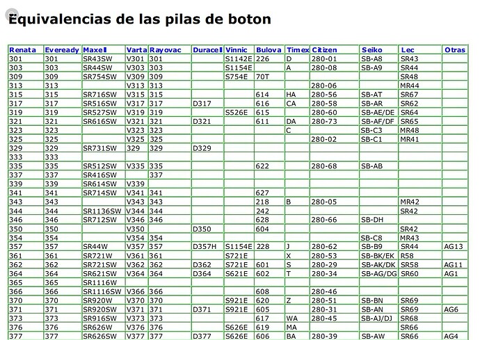

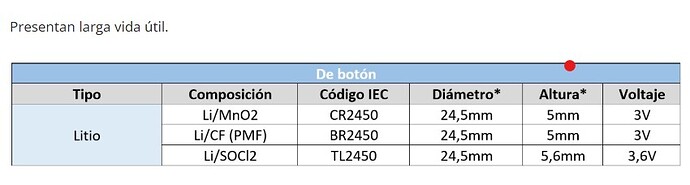

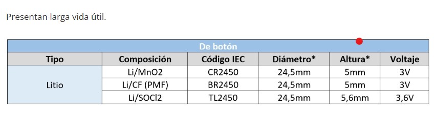

Antes que nada agradeceros a todos enormemente vuestros consejos y experiencias…el tema de las baterias en si ya es todo un mundo…al igual que la nomenclatura de cada una segun el fabricante…lei un articulo que hablaba sdobre la numeracion que hay en la pila y lo que significa…por ejemplo una 721 no es lo mismo que una 921…seria bueno si alguien sabe o hay aqui un articulo que describa que es cada numero en la pila y si tienes una maquinaria y no sabes con certeza o encuentras en la red(por lo antigua que pueda ser) el numero que le pueda corresponder…a veces o te pasas de gorda o te quedas a medias en su cubiculo.( tengo pie de rey pero cuenta poder medir las profundidades de los cubiculos donde se alojan…)…no se…hay algunos que queremos aprender mas de vosotros y no matar algun movimiento…sobretodo si son de pantalla LCD de los 80…alguno ya se me murio…snif…snif…
Aqui hay algunas equivalencias:
