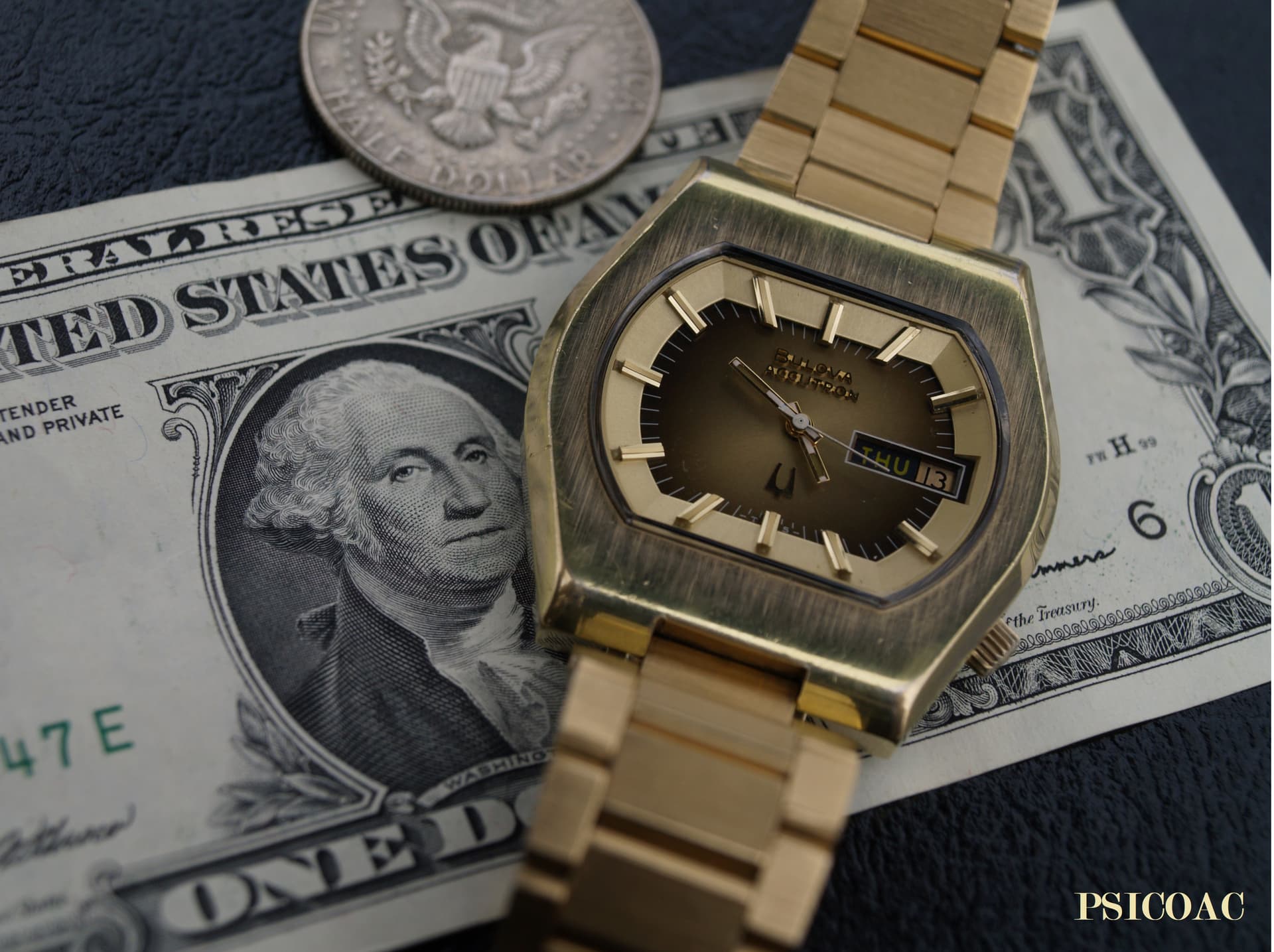

Un Accutron vintage no se debe de dejar con la corona sacada porque sufren los diapasones.

No lo debes de hacer, sufre el movimiento. Me lo dijo Pedro Izquierdo, como sabes un referente en Accutrones, compi. Vamos que lo sé de primera mano.

A uno normal nada, a los Accutrones, si los dejas parados hay que quitarles la pila … o dejarlos funcionando, y cuando se agoten, retirarlas porque también los jode.

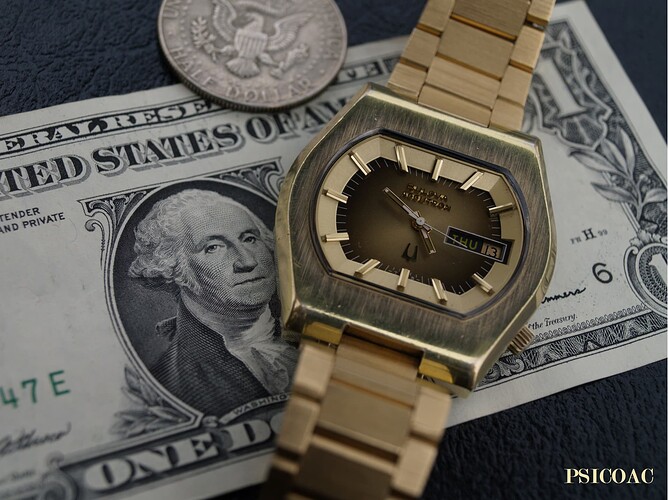

Habría que preguntarle, como curiosidad, a Pedro que me recordó esta mañana que fue él el que se quedó con el mío hace muchos años por qué se le ha estropeado y lo tiene en el relojero.
Este era el mío:
