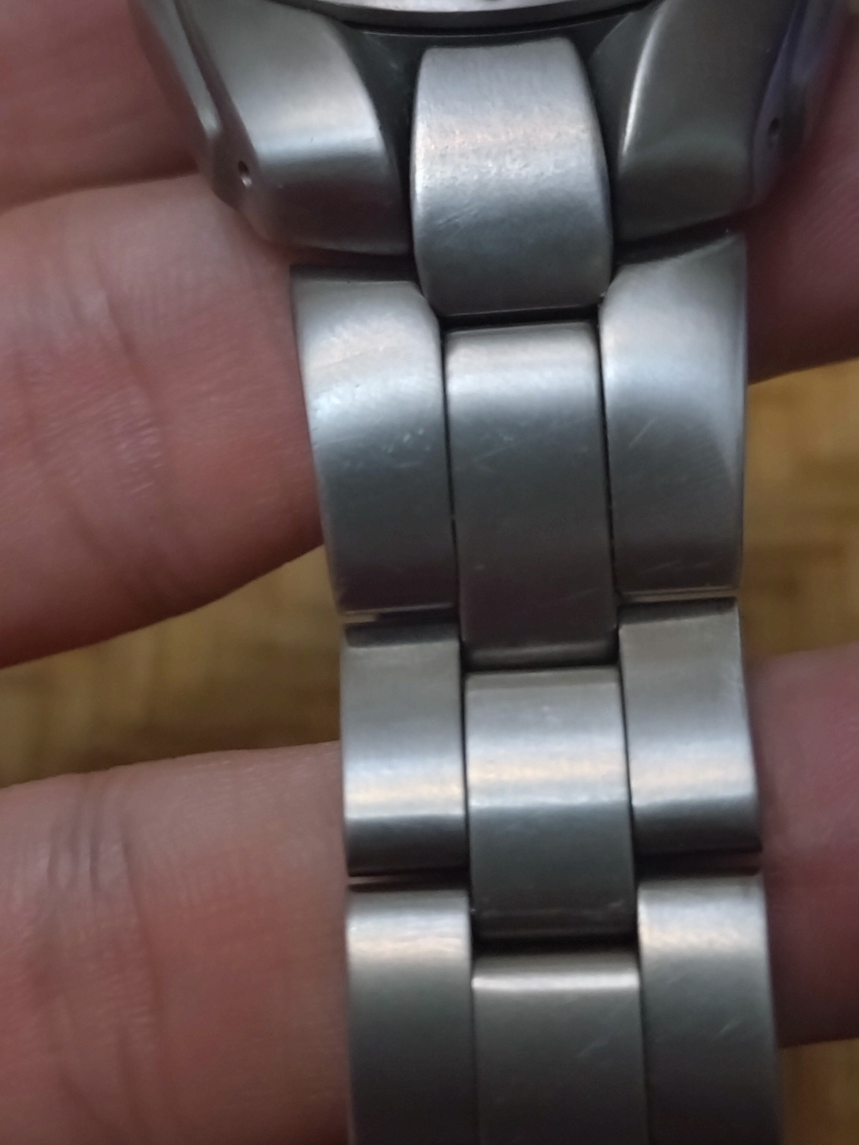

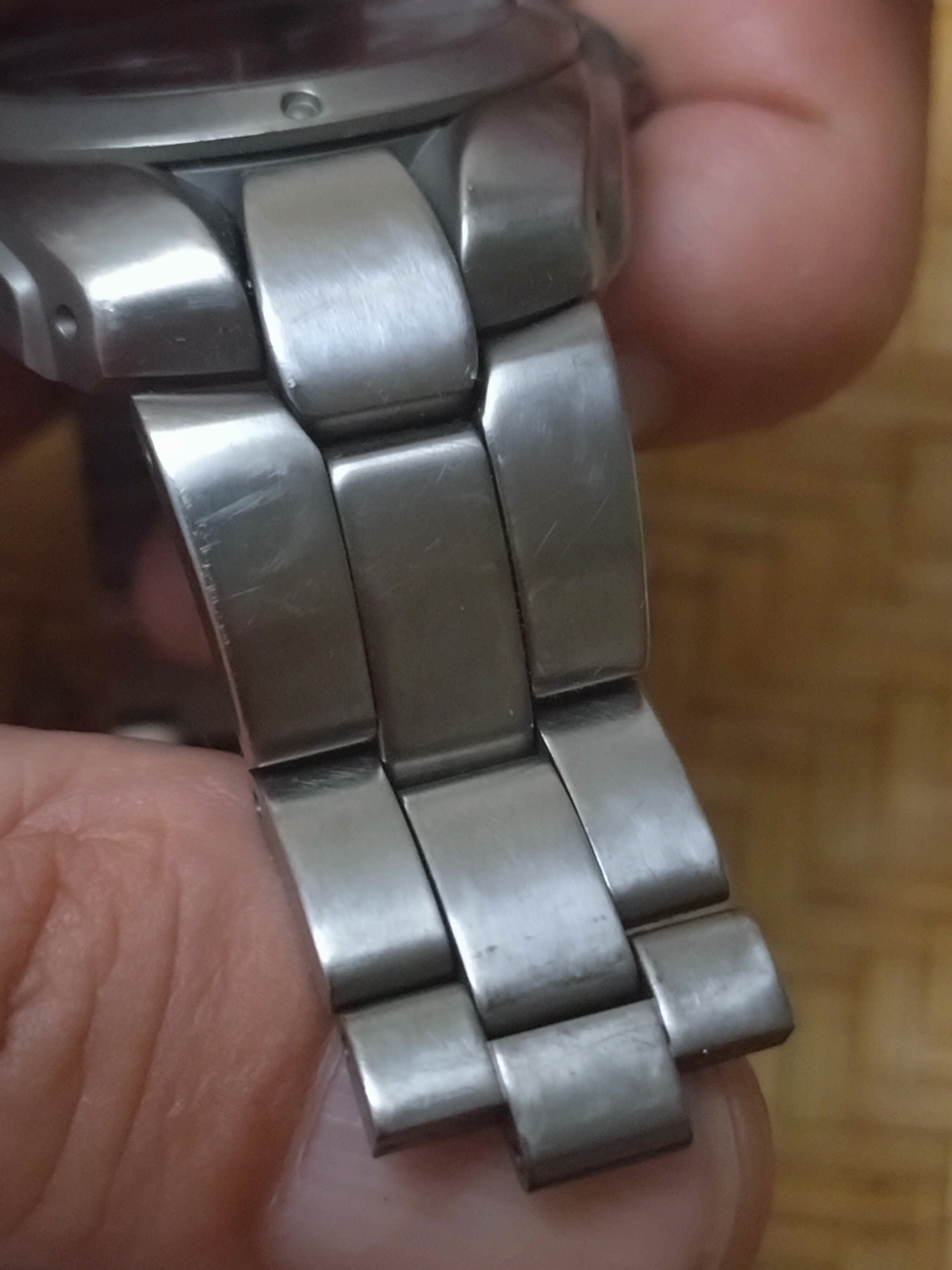

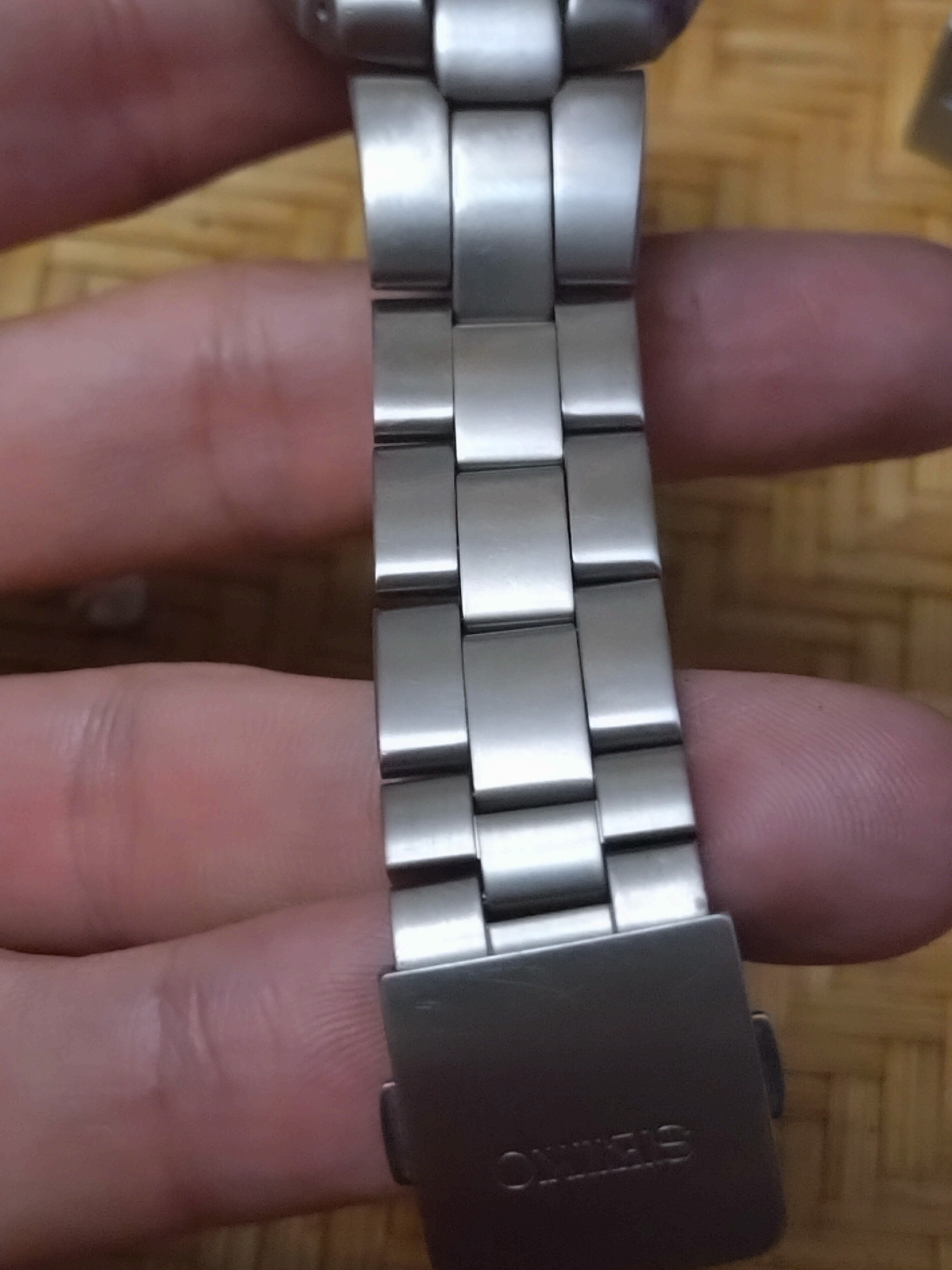

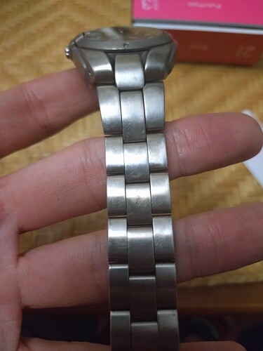

Bueno, pues vamos a poner lo que he perpetrado con el taco de uñas
Tenía múltiples rayones, afortunadamente parecían superficiales. Empecé a darle en el cierre. Que parecía lo mejor para hacer la prueba. Luego ya pase al resto, unas pocas pasadas viendo como iba quedando.
Y así es como ha quedado, quedan rayones más profundos que no se han ido del todo pero no he querido jugármela. La verdad, muy contento para la que podría haber liado con el titanio.
