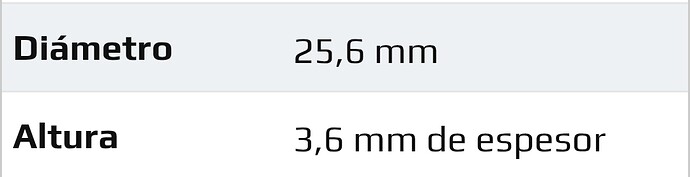

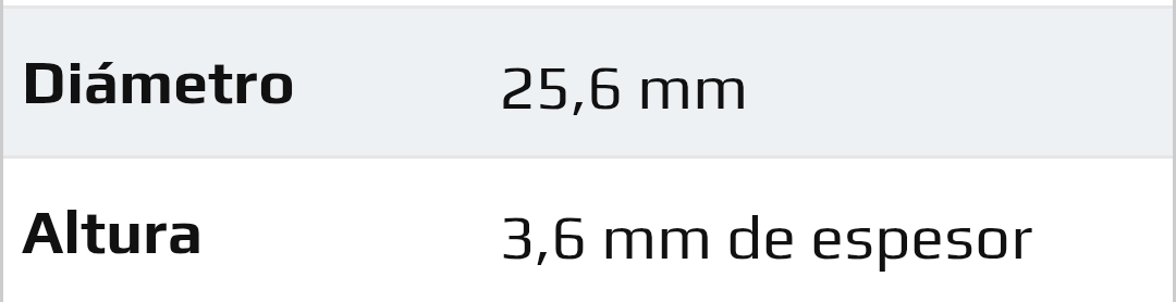

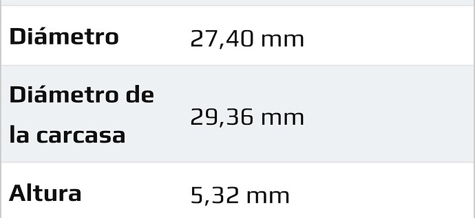

El calibre sellita sw300 es mas pequeño en diámetro y altura que el nh35 por lo que si es factible meterlo en la caja de uno de estos. Eso si, con la consecuente bata que probablemente tengas que fabricarte.
Para informarte de cosillas acerca de los calibres te puedes bajar la app “caliber corner”, en ella salen las especificaciones de la gran mayoria de calibres existentes.
Gracias ahora vere la app que me recomiendas aunque las medidas de los movimientos las conozco, tengo armado reciente un nh35 y segun la pagina donde me venden el sw300 las medidas declaradas son diametro 26.20 y espesor 3,91mm por lo que si es menor diametro pero mayor espesor en unas 4 decimas de milímetro, pero aun asi entraria bien en la caja.
A mi me salian esas en la app, a no ser que altura y espesor sean cosas distintas. Entonces si estaba equivocado.
No creo que estes equivocado con las medidas, la pagina de donde saco las medidas pertenece a el vendedor de ali express y sabemos como pueden ser las medidas chinas…
