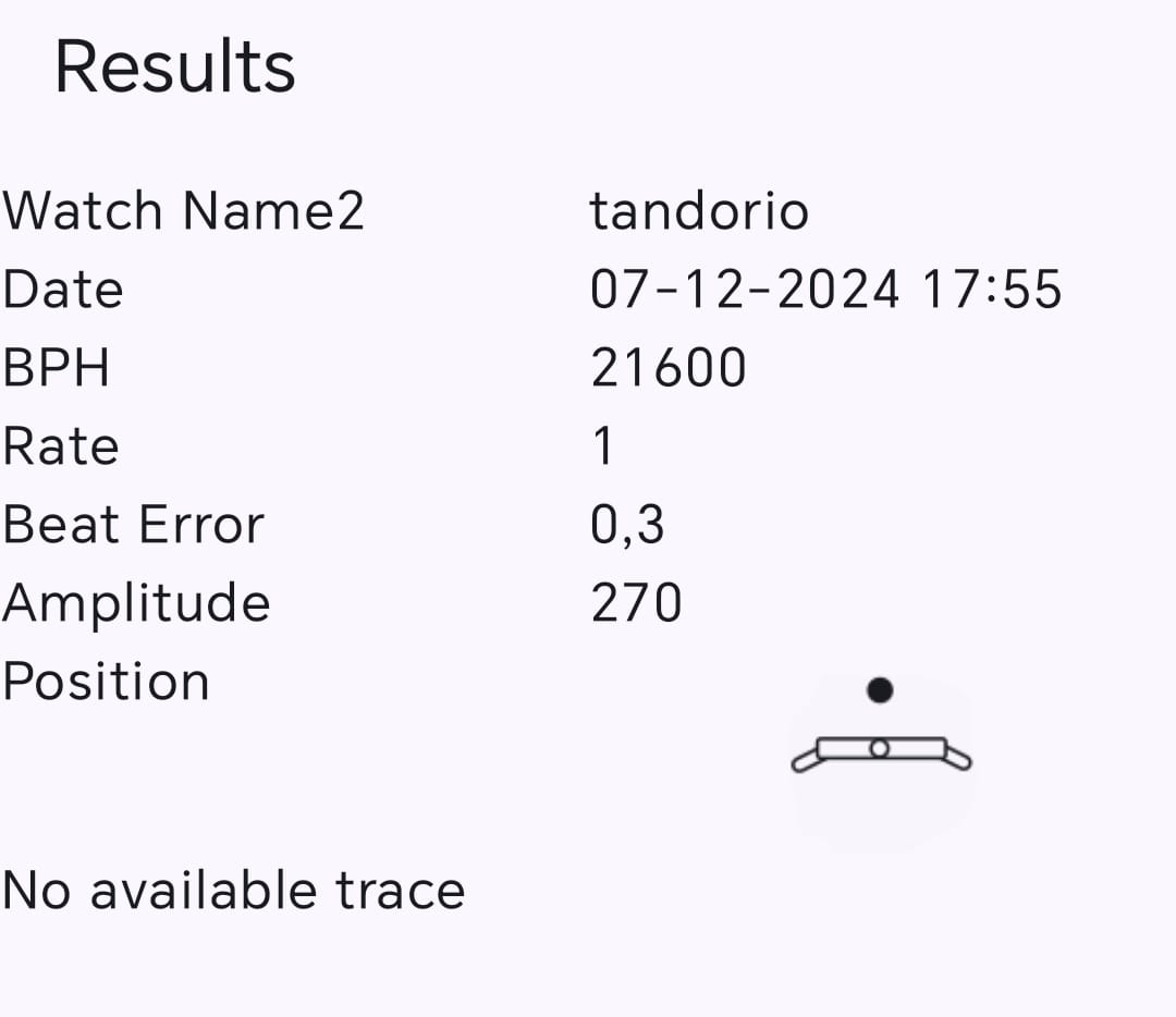

No se si me entiendes, por cierto tengo un chino de nombre tandorio, de titanio, zafiro, nh35, te pongo el control que le hice ayer. Me costó 50€
