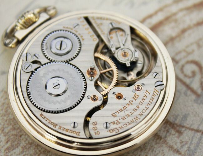

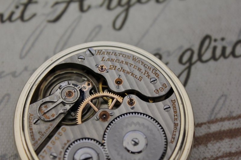

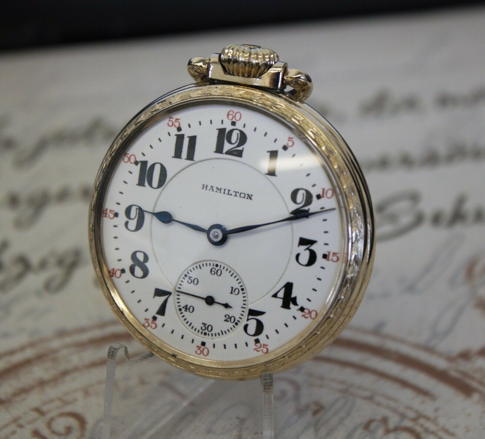

Hola, por tocar otro palo distinto, voy a poner un reloj que supera la centena de años y que siguiendo los consejos de @anon86768095 , le doy cuerda a la mañana y a la noche y va exacto, clavadito, no se desvía ni un segundo, y tiene mas de 100 años, pero claro, su precisión era obligada en la función que desempeñaba:
Osea, que si se quiere, se puede. Seré un soso, un tradicional, lo que queráis, pero los corazones japoneses ante los suizos, según mi experiencia, son mucho mas inestables, irregulares… lo suizos son constantes, Lo que hacen, me lo hacen siempre… los japos no. Y para mí, a pesar de todos los que pueda tener, la precisión sí me importa, por mucho que rote, que cuando pago, bien que me los cobran.

Maravilloso reloj. Pero no es suizo, es de Lancaster, Pensilvania, tal y como reza el calibre. Hamilton Watch Co. es estadounidense al 100%. Creo que @anon86768095 y @Sergi_c05 podrán dar información abundante sobre esa época en que, creo recordar, los suizos se dedicaban a imitar sin pudor las maravillas que se producían al otro lado del Atlántico.
Por lo demás, si hace un siglo se podía… hoy con más razón. No puedo estar más de acuerdo.

Efectivamente, por cierto, nunca hice referencia a que éste en concreto fuera suizo, es un ferroviario para el servicio de trenes de USA.

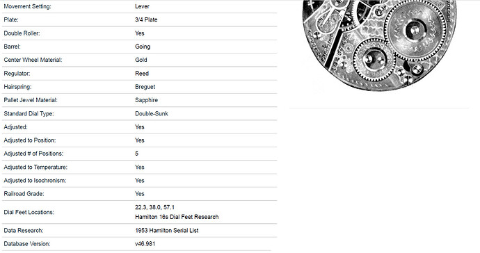

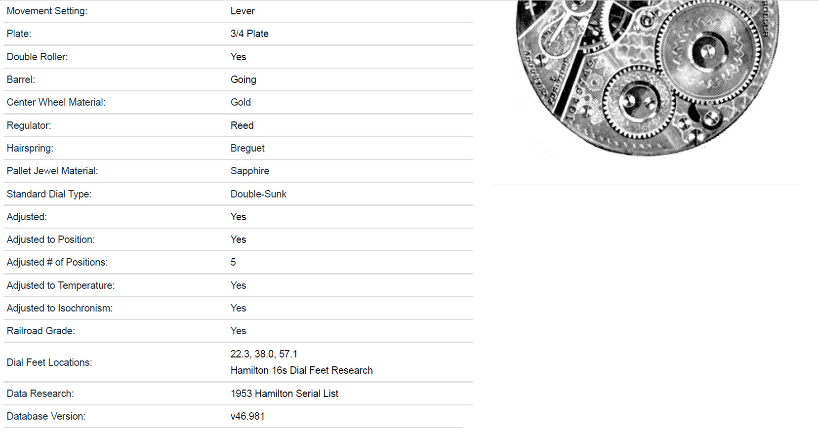

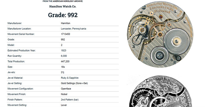

Aquí su DNI:

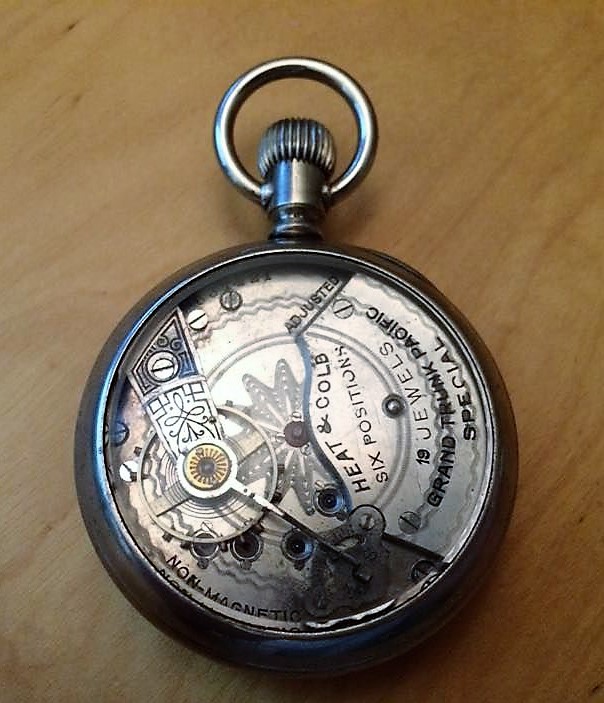

Hace cien años si, pero si este Hamilton se fabricase ahora mismo, con la misma filosofía y materiales, costaría bastante más que cualquier reloj automático de entrada o de clase media. Lo que los suizos imitasen, si… algunas fábricas lo hicieron, realizando productos de muy baja calidad pero con apariencia, para tener su trocito de mercado en USA, pero ya eran una potencia relojera que realizaban cosas fantásticas.

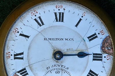

Una falsificación de la época
