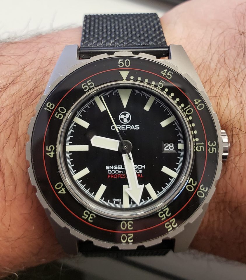

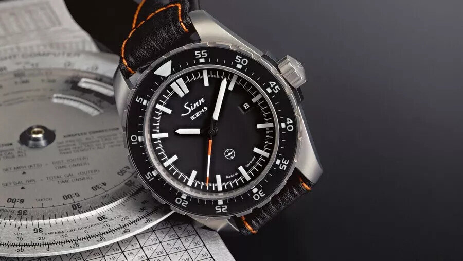

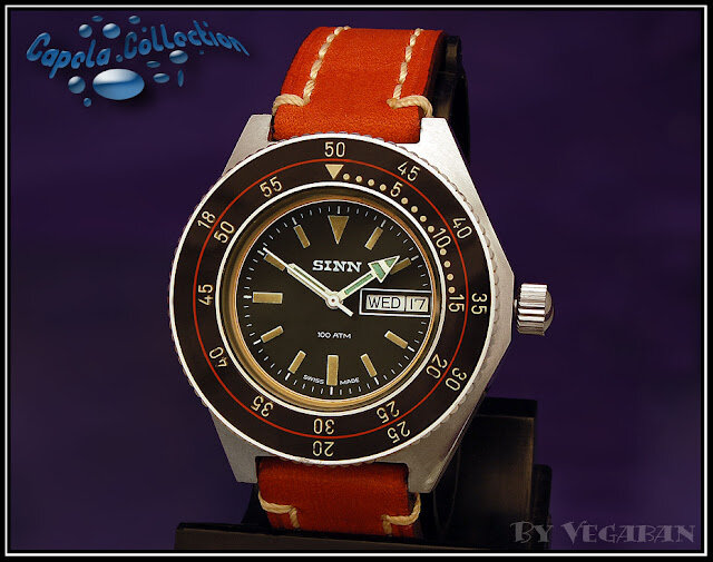

Gracias a esa foto, ya sé a qué se parece el Engelfisch
Parecerse, se parecen…
Es que se basó en un Sinn, pero algo más antiguo
Tal y como se explica en el blog de Tiempo Dinámico

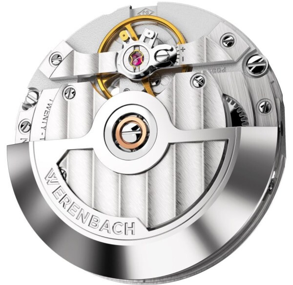

Calibres nuevos suizos…
Ronda R150

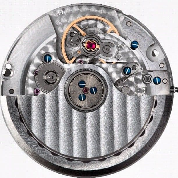

Soprod Newton
Soprod A10

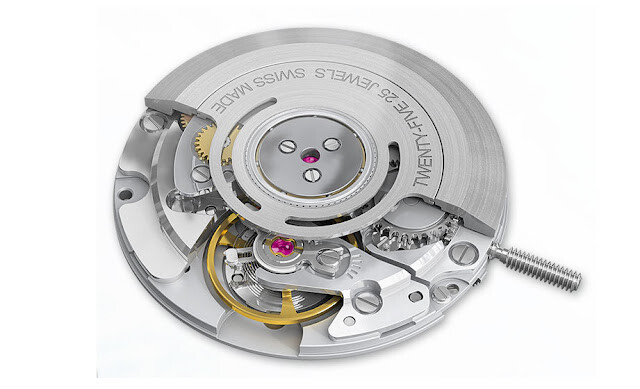

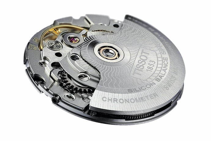

Eta Powermatic (variaciones sobre la base 2824)

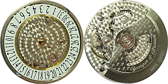

Ambre (Yema / Yonger et Bresson)

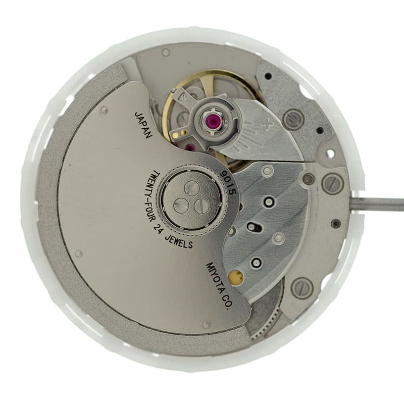

Japo.
Miyota 9000

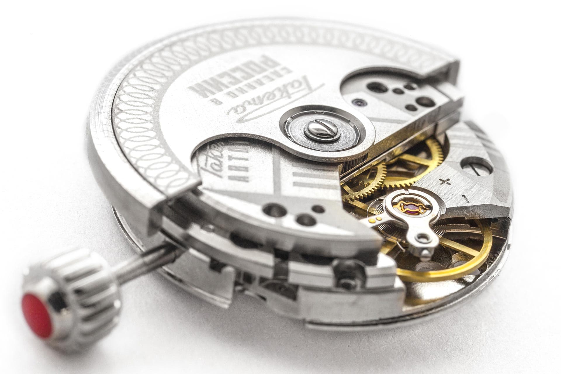

Rusito con lavado de cara
