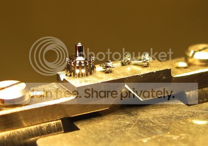

[size=]Bruñido, tratamiento térmico, acabado[/size]
Se denomina roulage al proceso de pulido de pivotes. No se si sera la traduccion correcta pero eso en cristiano parlante es bruñido:P
consiste en afinar tanto el pulido de los pivotes que desaparezcan todas las estrias ocasionadas en el torneado. El objetivo es eliminar totalmente la friccion del pivote con el rubi.
http://img855.imageshack.us/img855/5374/img9001copia.jpg
como durante todo el proceso de fabricacion de las piezas del reloj, los controles de calidad son siempre muy meticulosos.
aqui pudimos comprobar como el piñon, estaba perfectamente pulido y sus medidas estaban bien calibradas.
http://img4.imageshack.us/img4/1162/img8999copia.jpg
http://img28.imageshack.us/img28/450/36229938.jpg
