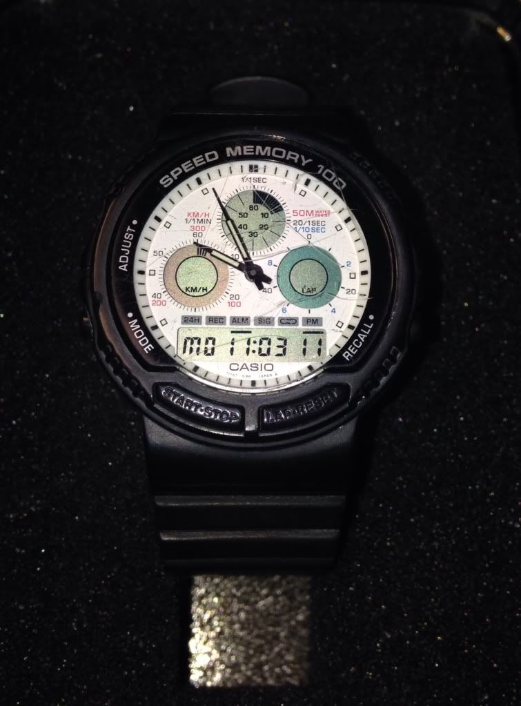

El primero de todos y el mas importante es este Casio AW-200
(original)
http://i202.photobucket.com/albums/aa226/eltreh/EDE8DCD5-6BD3-45E3-A880-681494F109A0-3005-000004C8032CD0B5_zpsd9c71c31.jpg
(internet)
El reloj es (bueno, ya puedo decir que era) de mi suegro, a si que tendrá unos cuantos años. Funciona TODO, todos los botones y el sonido, las agujas se mueven pero no se ponerlo en hora. El digital si pero las agujas no se por donde moverlas…
En fin, mi primer ana-digi, así que estoy contentísimo. El plexi esta bastante rayado ¿creéis que habrá problema para cambiarlo? También me gustaría cambiar la correa, por hacerlo un poco mas mío. Tiene inscrita “194 p4”. Supongo que será el modelo pero no estoy seguro.

Acabo de descubrir como cambiar la hora, por si alguien le interesa, manteniendo pulsado el boton Adjust en el modo TIME.
Que pasada como se mueven las agujas :eek: Nunca lo había visto!
Va como en todos los G´s, te puedes bajar los manuales de baroli.es

El plexi imposible de encontrar, solo puedes lijarlo con lija ultrafina hasta que se igualen las cicatrices y la superficie y luego pasale enérgicamente un paño con limpia metales. Yo mismo he hecho eso y ha funcionado con relojes con cicatrices profundas en el plexi. El reloj es de principios de los 90.
Enhorabuena compañero dos excelente piezas para el plexi lo que te dice el compañero, o quizas antes de lijar un poco de pasta de dientes y algodoncillos a ver que pasa, quizas te queda un resultado decente sin complicarte…
Eso si ojo con la pasta de diente que no sea muy granulada…
Gracias por las respuestas, le he dado con pasta de dientes y se ve mucho mas claro el plexi, pero ahora se notan mas las rayas.
Probaré a lijarlo a ver que tal se queda.
¿Algún número de lija recomendado? ¿O la mas fina directamente?
Lija de grano superior a 2000 con mucho mimo y cuidado y si el plexi es algo abombado olvidate del tema o se vera deforme es muy ficil lijarlos sin que se note…
Otra cosa para lijar asegurate que el plexi sale algo de la caja por que si no tb esta complicado el asunto…

Sobresale bastante y es plano, candidato perfecto para mi primer lijado.
