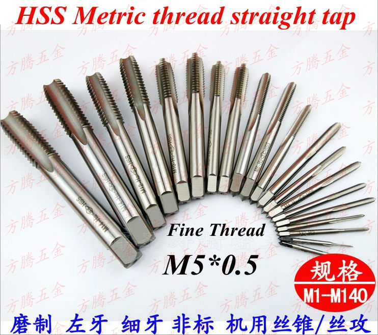

En cuanto a las brocas de izquierda he encargado por la bahia 3 unidades de diametro 1mm que es el límite, el macho para la rosca original usado es de 1,1mm. Roscas de 0.8 me ha sido imposible.
Si algún compañero quiere alguna que me la pida.
