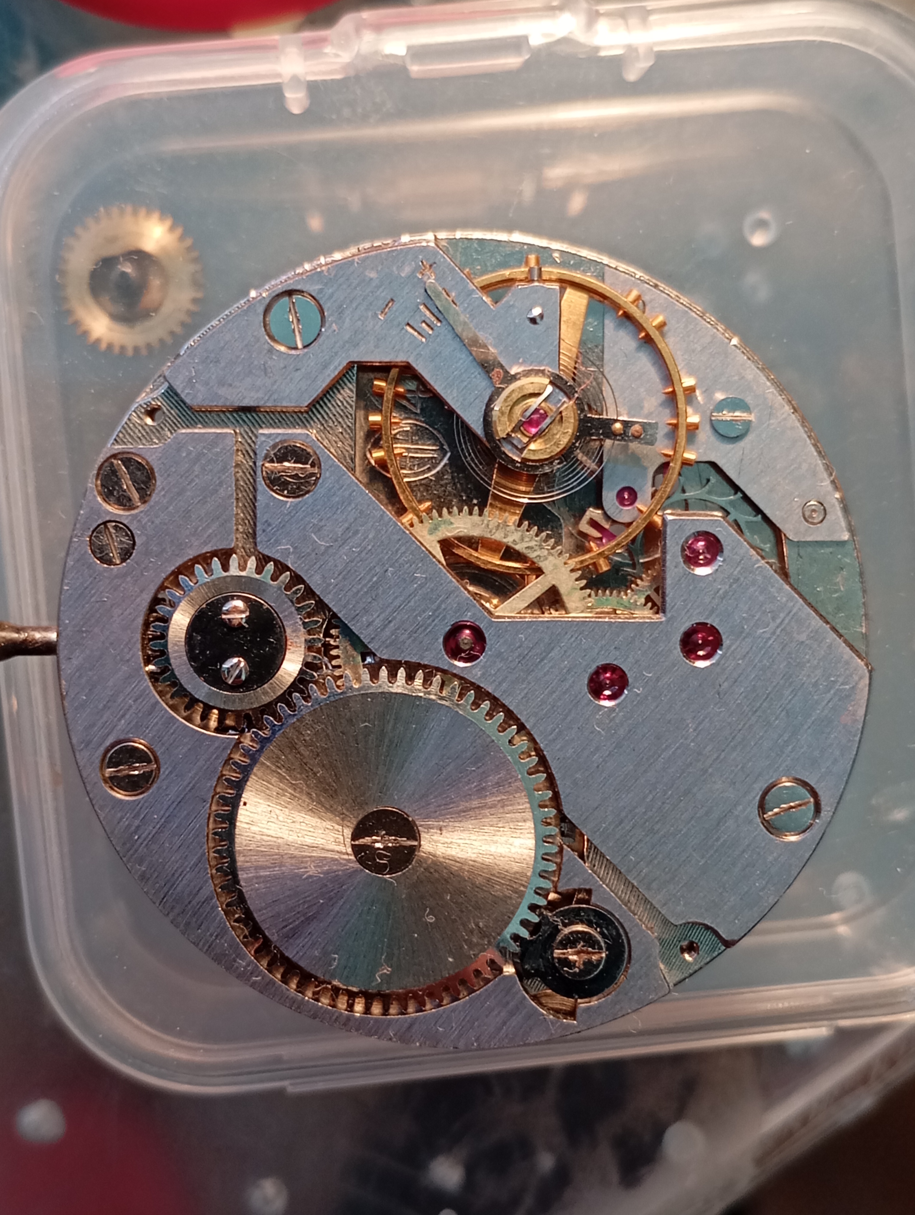

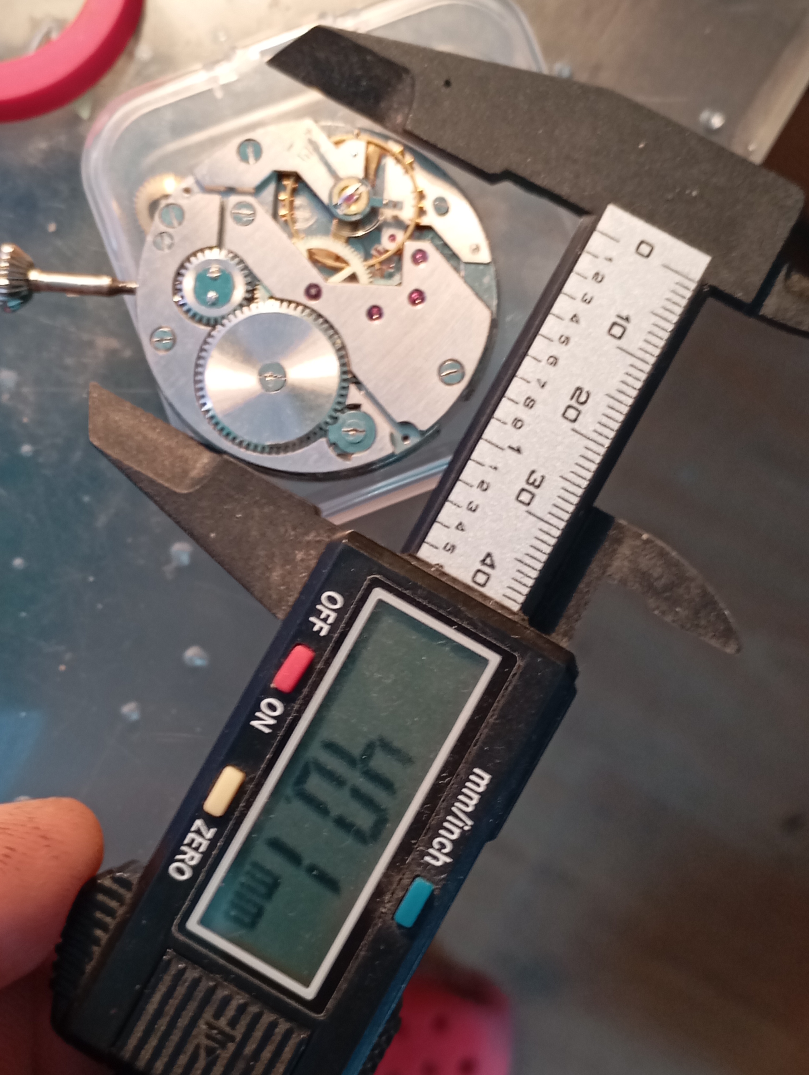

Hola. Necesito identificar este movimiento
Es de un reloj de bolsillo, pero me ha llegado con el eje de la rueda central partido. Necesito saber la marca para buscar

Gracias infinitas. El movimiento me encanta y estoy trabajando en un proyecto para un fliger

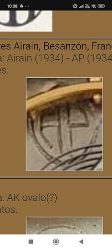

Lo encontré :muscle:
Parece Gir. Perreg según los que ha puesto @Tortuga_Shelly
Fue mi primera impresión.
Después mando un segundo artículo y ahí estaba!
Airain Besanzón. Y por lo que he encontrado no es nada despreciable
Desconocía está marca. Mecece la pena hechar un vistazo.
Casi nada. Una histórica casa gala.
Muchísimas gracias tortuga. Me has dado un gran espaldarazo. De hecho ya compré un movimiento igual para reparar el mío.
Y ya voy avanzando en cuanto a caja y demás
