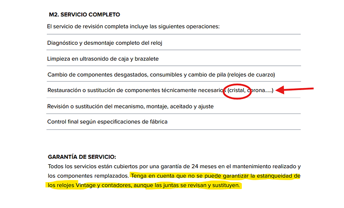

TAG en el servicio de vintages te cambia el cristal y no te garantiza el hermetismo.
La propia caja se puede deteriorar y un simple poro hace que no pueda ser estanco como cuando se fabricó.
Las juntas las deberían cambiar igual y más en un servicio completo en el fabricante y si el reloj ha estado cuidado y poco usado no tendría por que estar dañado.
Simplemente la marca se quiere lavar las manos y evitar reclamaciones en caso de que le entre agua. Supongo que te podrás lavar las manos o salir con él un día lluvioso sin problemas. Pero evita sumergirlo o ducharte con él por si acaso.
La prueba de hermetismo te la puede hacer igual un relojero e incluso la marca pero no te darán garantía del mismo.
La explicación es que cada vez que abres un reloj,expones al reloj a una presión y desgaste.
Tanto si es para abrir la tapa por presión como si esta está roscada.
Son muchas veces que se habrá abierto el reloj,y otras tantas que se habrá cerrado, además,el tiempo pasa factura para todo. Y como comentaba el compañero Gualterio,el sello del cristal pasado un tiempo se convierte en un punto problemático.

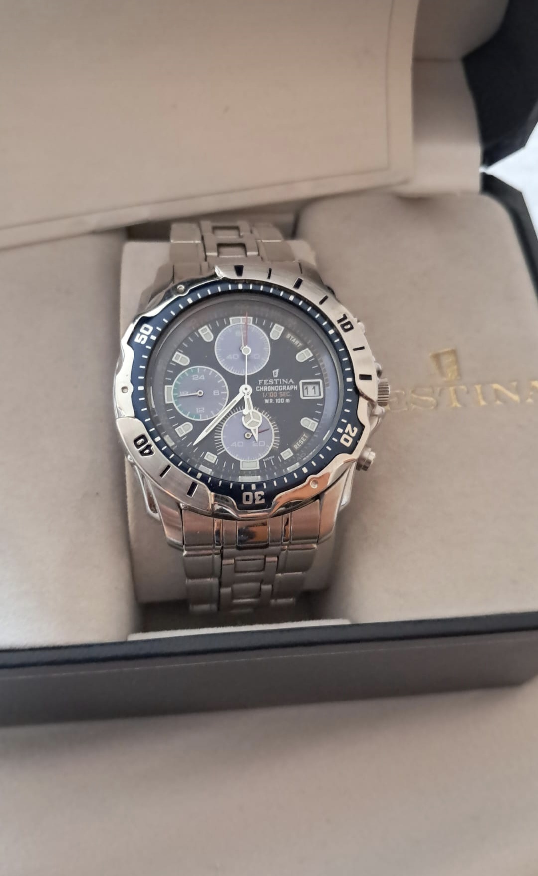

Este esbel reloj. He encontrado una foto.
Me encanta. Es muy bonito. Cuídalo bien.
Relojazo, lo tienes de estreno y la caja está igual de perfecta que el reloj. El calibre ha de ser muy interesante, en esos años Citizen Miyota hacía virguerías.
