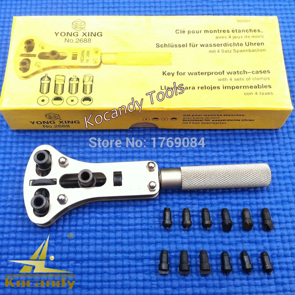

Pa abrir tapas a rosca
6,59€ | Kit de Herramientas de reparación de reloj, abridor de caja trasera, llave inglesa, estilo JAXA, cambio de batería

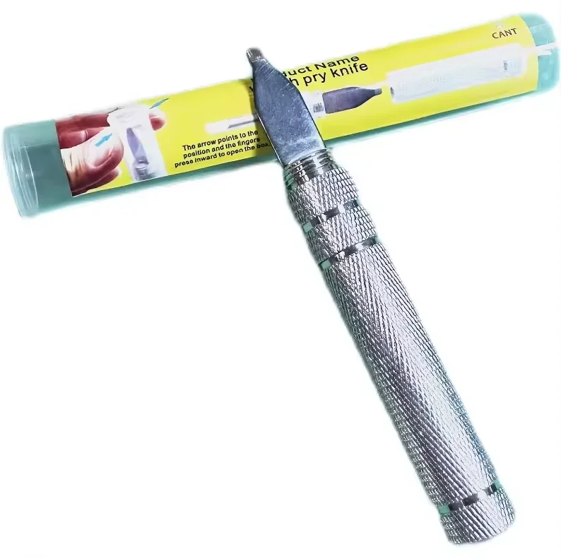

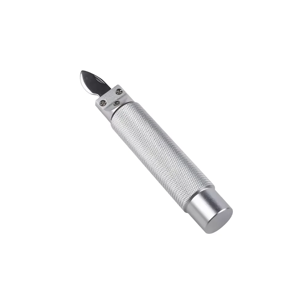

Pa abrir tapas a presión
3,95€ | Cuchillo de urdimbre 6987, herramientas de reloj multifuncionales, abridor de cajas de reloj, tienda de fábrica profesional duradera
3,16€ | Herramienta de reparación, cuchillo de palanca, cuchillo inferior de palanca de doble uso, batería de repuesto de reloj, cubierta de reloj de Palanca

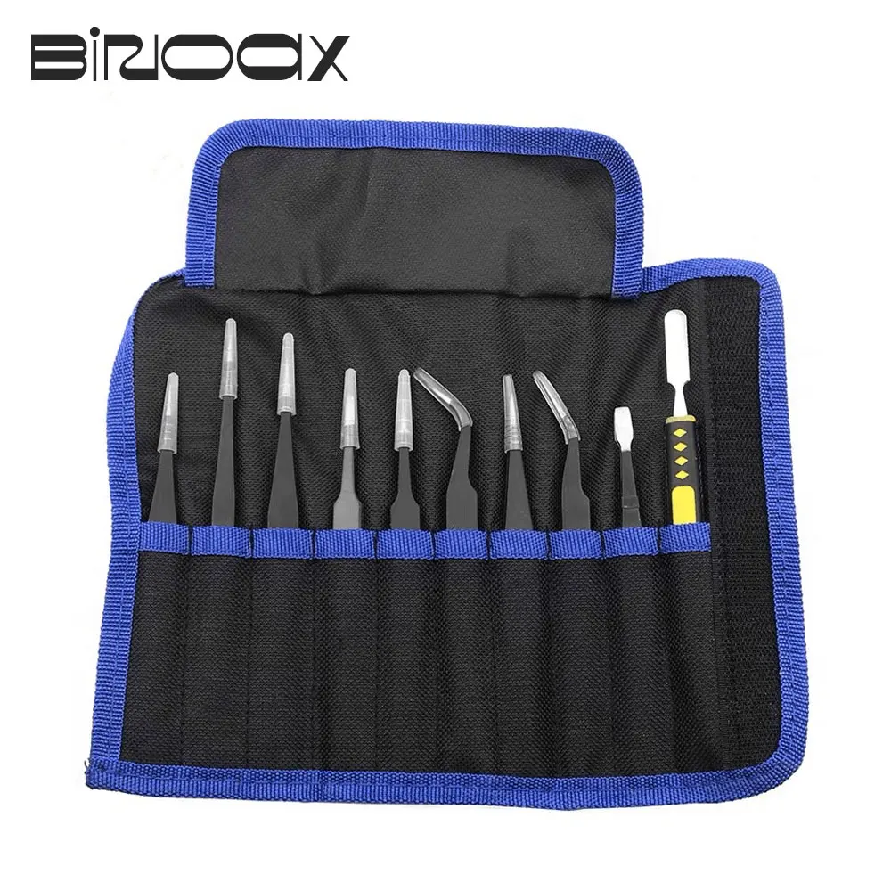

Un juego decentito de pinzas antimagnéticas
18,40€ | Juego de pinzas ESD de 1,5mm de espesor, puntas no magnéticas antiestáticas de acero inoxidable para reparación electrónica, soldadura, artesanía de joyería, 10 Uds.

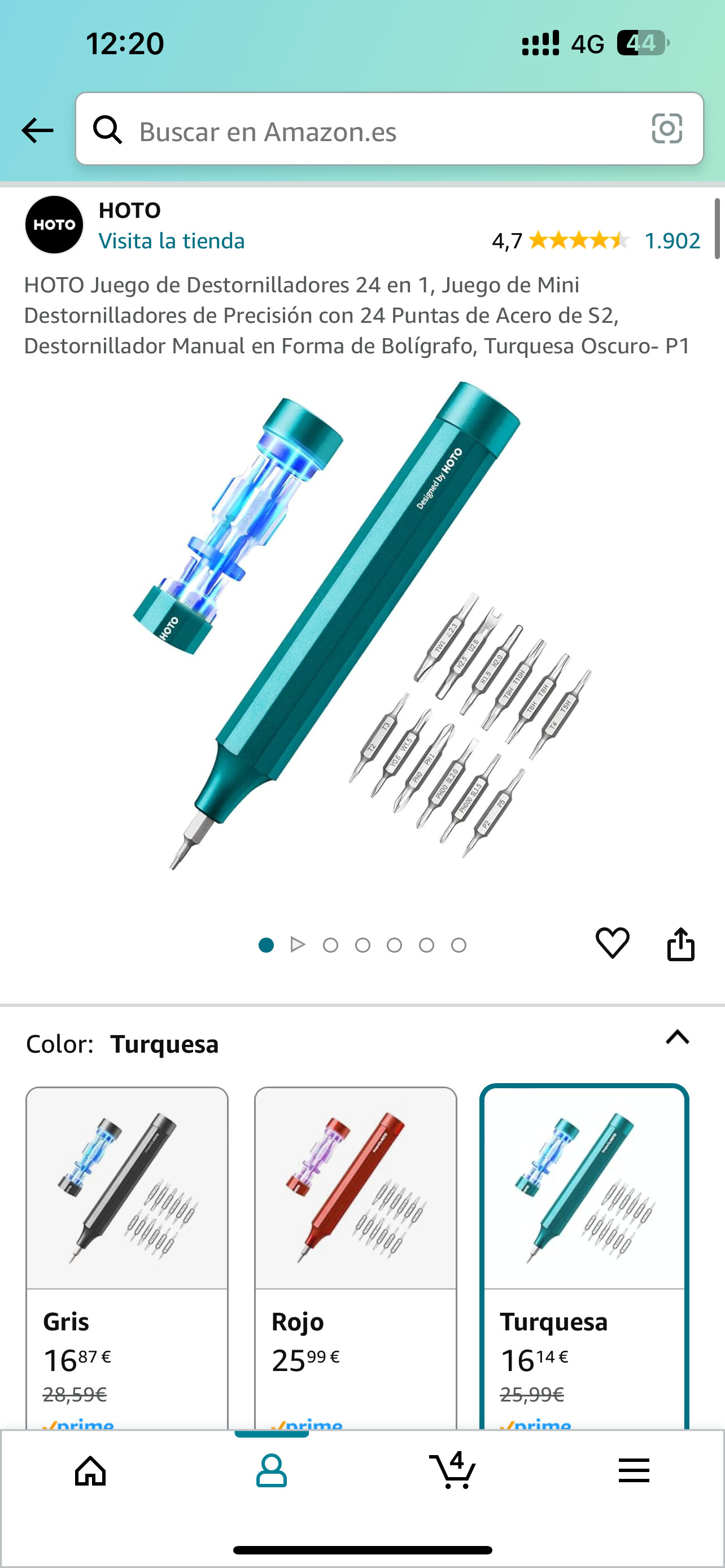

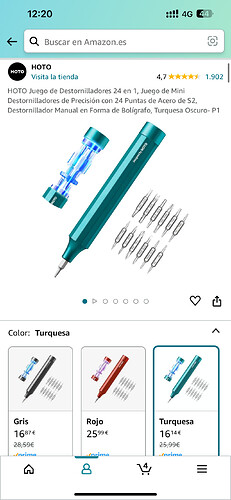

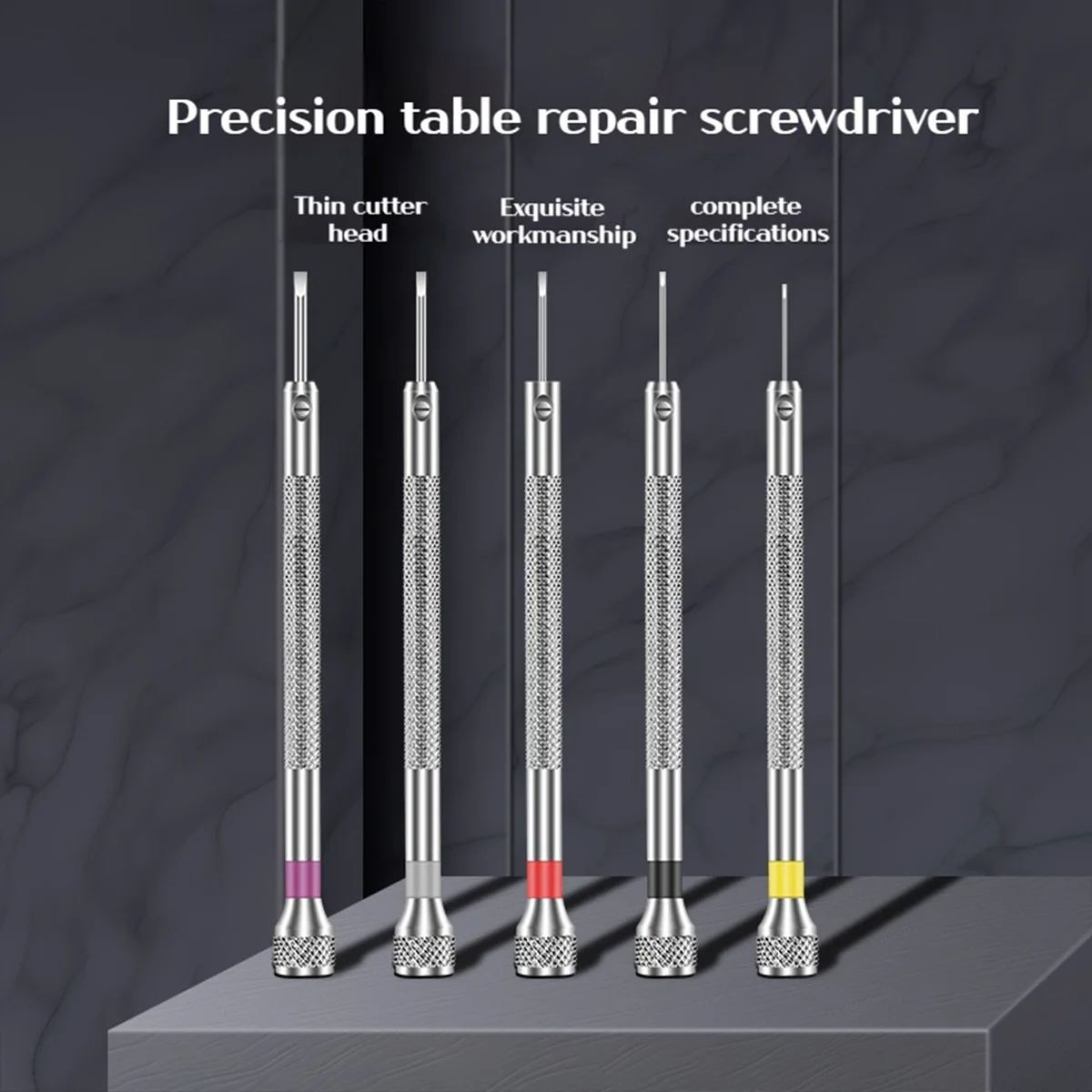

Un juego de destornilladores - importante que tengan mechas de repuesto
3,32€ | Destornillador de precisión para reparación de relojes, mini destornillador ranurado de 0,8-1,6mm, herramienta de mano para reparación de instrumentos de precisión

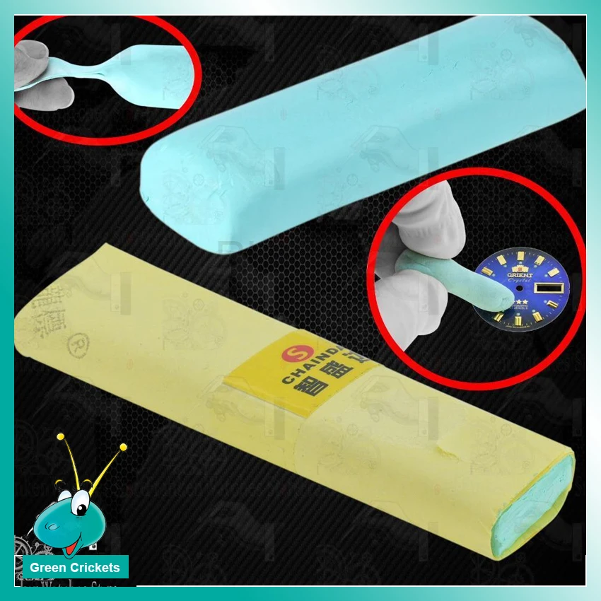

Y Su Majestad el Rodico
4,54€ | Herramienta de reloj 6033 Rodico, limpiador en seco, piezas de limpieza, ruedas, pivote, herramienta de mano para quitar aceite, piezas de recogida, joyas

Haber yo empecé con un estuche, mas comodo comprar todo junto, pero la verdad es q el 80% de lo que venía dentro o era una mierda o no lo he usado nunca (alguna vez pq era una mierda y me compré uno bueno). Si lo quieres solo para cambiar pilas y esas cosas te recomendaría la pelota, ya que una jaxa buena es cara y las que vienen en los estuches … Unas pinzas de cerámica, ródico por si las moscas con los palillos y unos destornilladores buenos, como los hoto que te han puesto ahí arriba. Después el resto ya vendrá.
