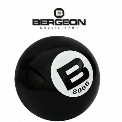

Se me olvidaba para los roscados, si no queréis dañar las tapas, podéis comprar la pelotita de Bergeon, que va de lujo y os ahorráis la llave Jaxa y los posibles arañazos de la misma si se os escapa o no la ponéis correctamente.
Yo la encontré más barata, si la buscáis supongo la podréis sacar por unos 12€ o así.
En Aliexpres están más baratas pero no me fío de su autenticidad.
