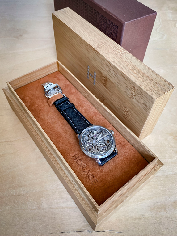

Otro modelo, que a mí personalmente me gusta mucho (me suelen gustar los esqueletos o que se muestre el calibre) sería el Array. Si cogiera un reloj de la firma, posiblemente éste fuera el elegido.
https://static.wixstatic.com/media/8e33d1_b247bdba05cb4e5e88eab6394e812887~mv2_d_5792_8688_s_4_2.png/v1/fill/w_466,h_700,al_c,q_90,usm_0.66_1.00_0.01/8e33d1_b247bdba05cb4e5e88eab6394e812887~mv2_d_5792_8688_s_4_2.webp

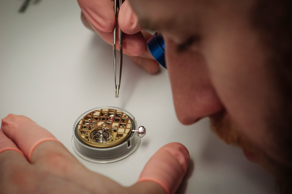

El reloj aún está en pre-order y en venta abierta. Si una cosa llama la atención es el precio. 15900CHF si, es una cantidad que está fuera de nuestro alcance y creo que todos en éste foro diremos algo así como que “por ese precio me compro un coche”, pero que para un tourbillon suizo es un regalo.
https://static.wixstatic.com/media/72071f_e9ebde2be5054ec58aa8f8f108fe78e7~mv2.jpg/v1/fill/w_542,h_665,al_b,q_90/72071f_e9ebde2be5054ec58aa8f8f108fe78e7~mv2.webp
Y no, no es que han reciclado un Seagull y lo hacen pasar por suizo. En éste caso, el encargado de fabricar del movimiento que habría diseñado Horage sería LaJoux Perret, otro gran especialista en movimientos de alta relojería.
El tourbillon se puede configurar en distintos tonos de puente del calibre, y se puede pedir con caja en acero u oro.

Pues yo cada vez estoy más tentado de hacer un disparate y hacerme con un Array…
Miedomedas… (y a mi bolsillo, quizá también)
