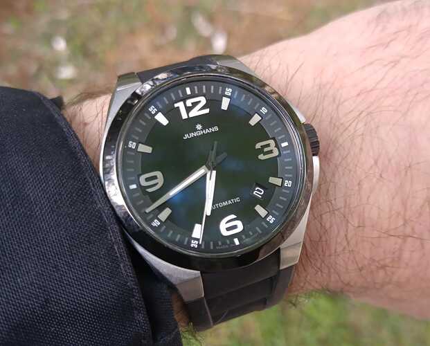

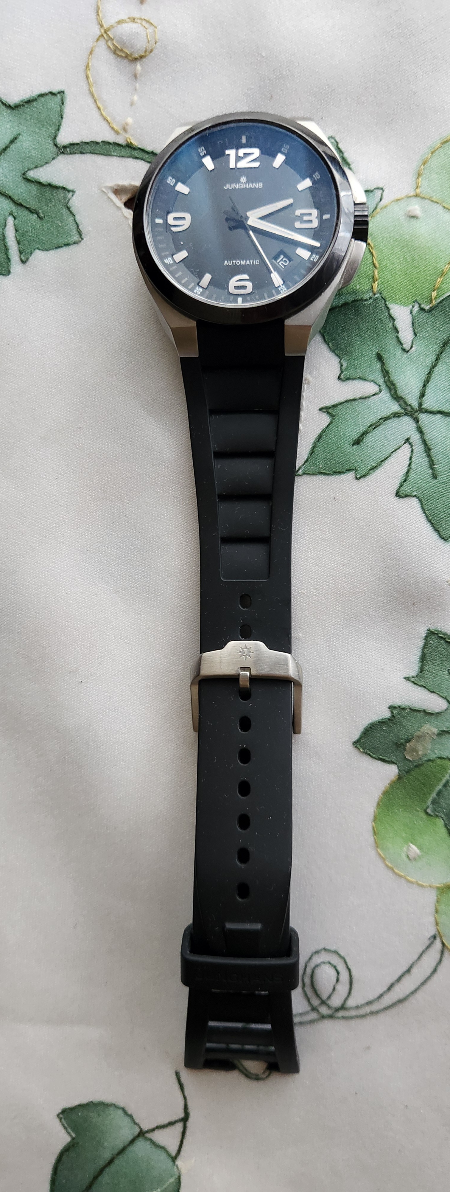

Junghans ésta vez. Otra correa (y bien cara) que se me hace migas
En su día, compré un Junghans Spektrum.
Venía con brazalete, pero, manías mías, con éste apenas lo usé hasta que me llegó la correa.
Ésta es específica del reloj, con un enganche de 16mm que se estira hasta los 24mm. El precio oficial de la correa creo recordar que era sobre 150 euros, cosas de las marcas de lujo, aunque la compré en una tienda la de la red por unos 50 euros.

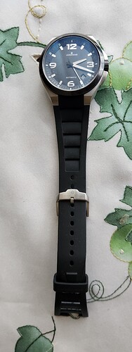

A pesar de que es un reloj que he usado más bien poco (o muy poco, siendo sincero), el caso es que, al igual que me pasó no ha mucho con otra correa similar de Seiko…

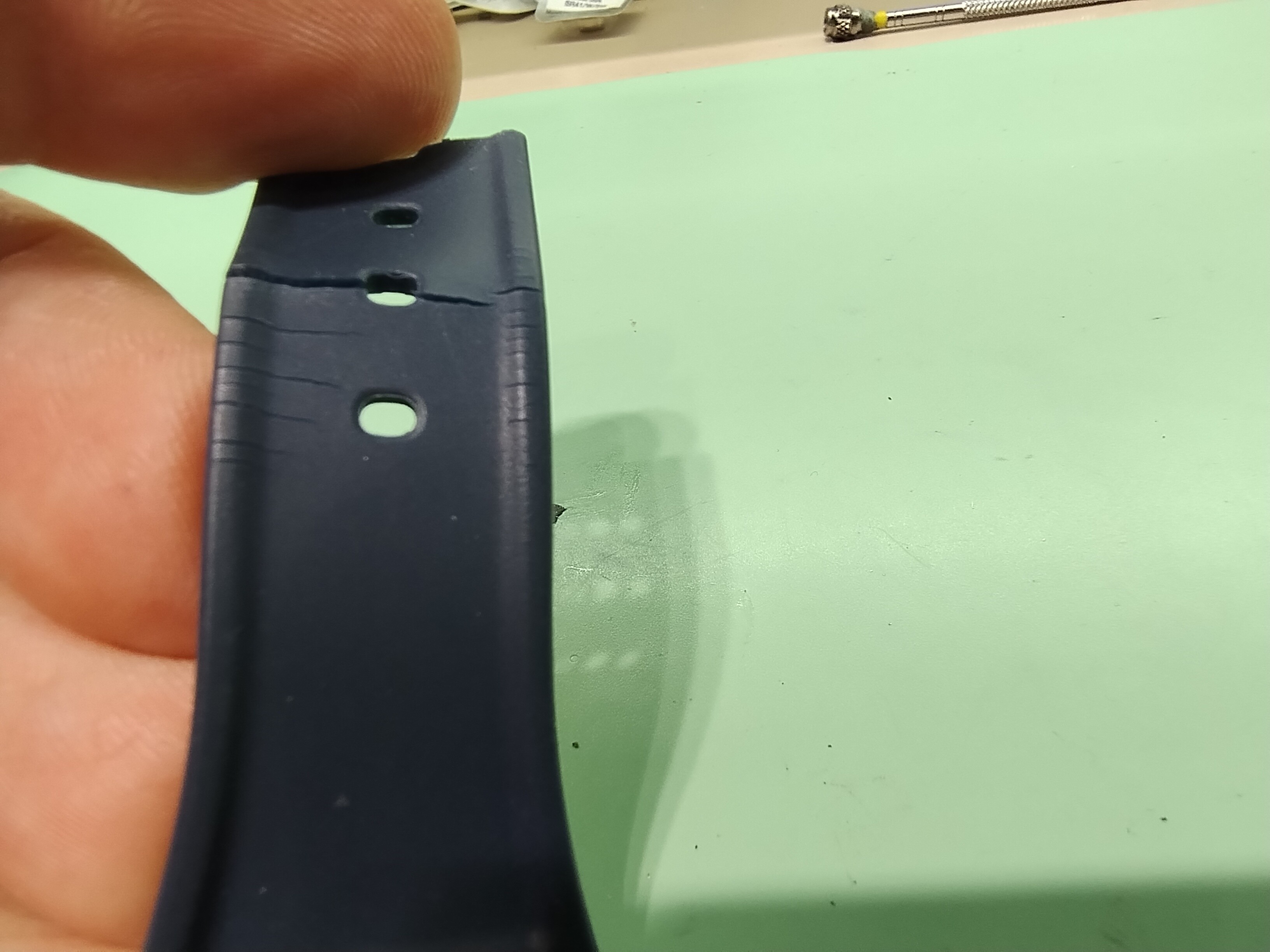

…ésta se ha roto. Creo además que ayudada por el diseño particular de entradas de aire de ésta. Si hubiera sido maciza, creo que todavía hubiera tenido correa para años.
He tratado de arreglarla con Loctite, pero no ha funcionado el invento.
Como dije arriba, la gran puñeta de éste reloj es que requiere correa específica. Y, a diferencia de alguno que pueda tener específica, como un PRX, no hay correas paralelas hechas para un Junghans.

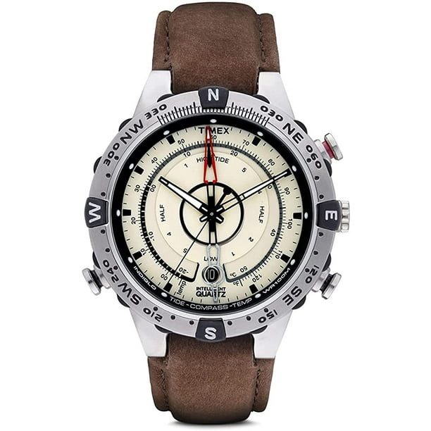

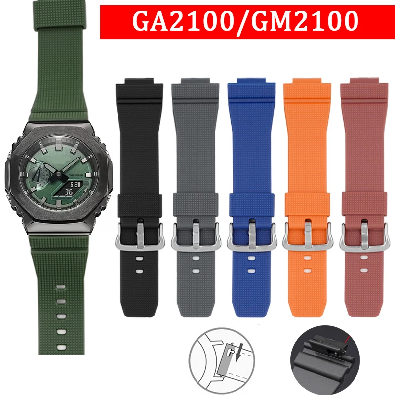

Estuve tirando de buscador a ver si encontraba algún reloj con correa, que tuviera rebaje a 16mm. Hay algún Casio, pero visto el detalle inferior que muestra ésta imagen, no tengo claro que el engarce hubiera valido para mi reloj.
Y, por casualidad, encontré un Timex, modelo Tidal Compass, que tiene una correa de 24mm estrechada a 16mm.

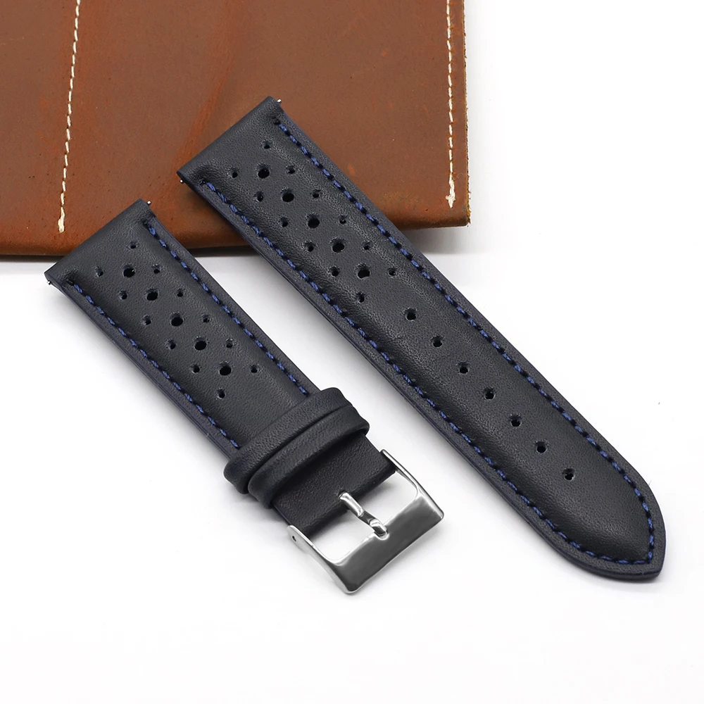

De éste hay varias correas de silicona (que no me gustan en los relojes), piel, nato y textiles disponibles. Pues… vamos a probar. Veo ésta textil en Ali…

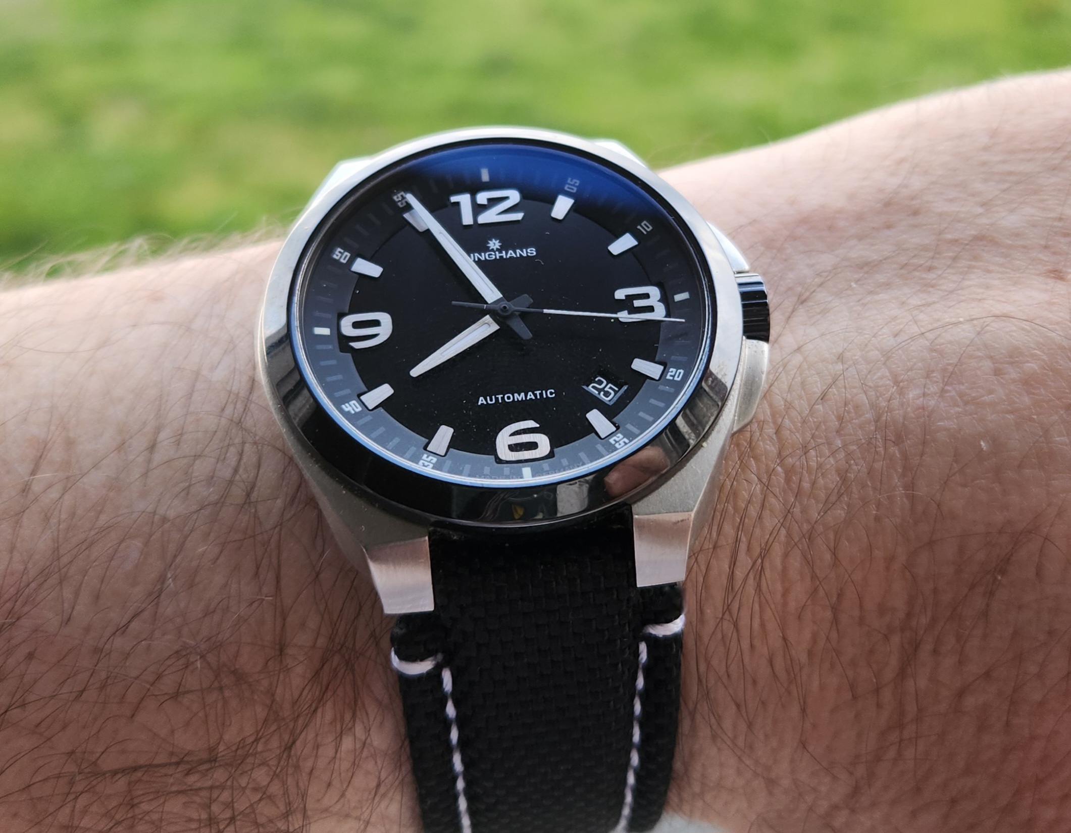

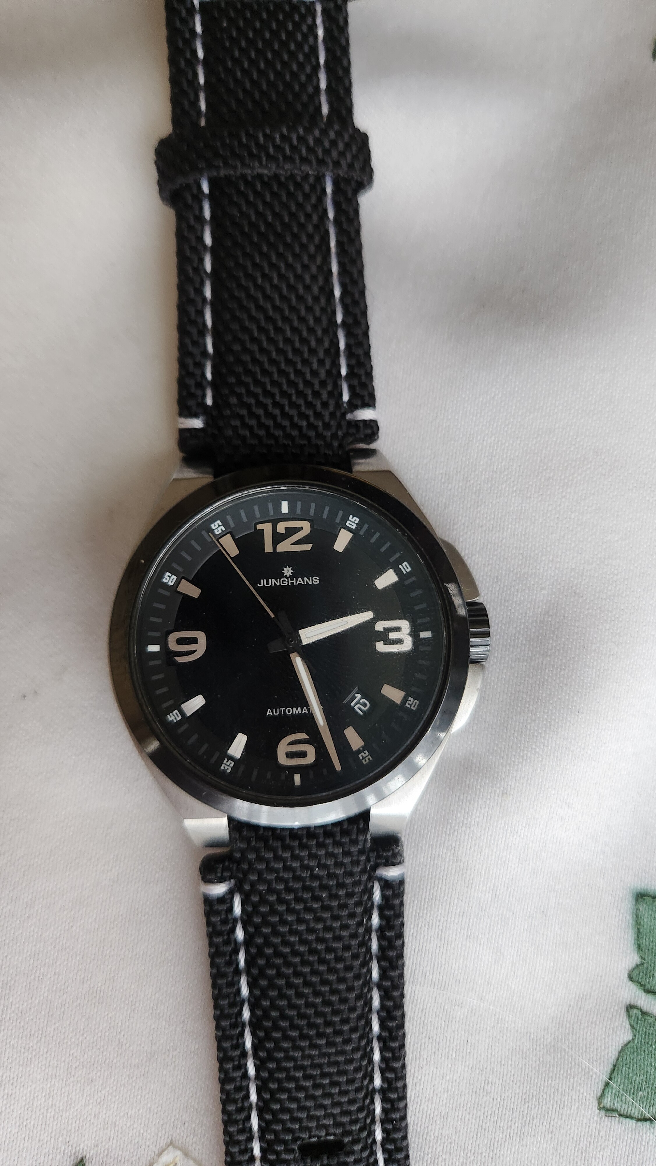

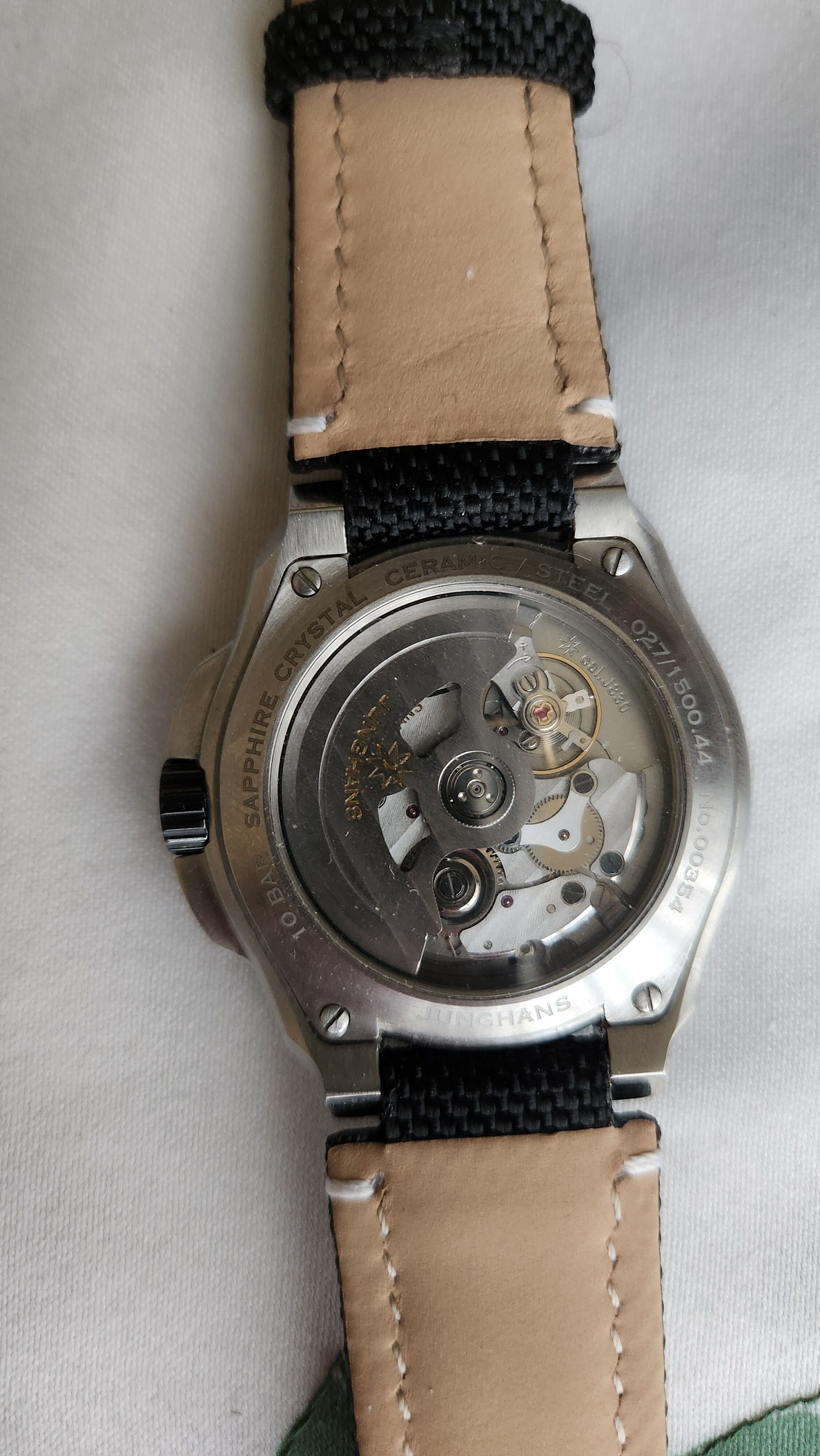

Puesta. Por cierto, ha costado bastante meterla.
Trasera, y de paso muestro el calibre Grand Seiko.
Y Grischots.
Lo bueno, no es muy cara y es cómoda. Lo malo, no es perfecto-perfecto el ajuste, pero creo que no queda mal. Y siempre puedo encargarle una correa a medida.
Es por la hidrolisis, tambien me ha pasado en muchas cosas de goma.
Lo suyo seria colocar un sobre de secante dentro de la caja. Asi la goma, aunque parezca raro, no absorba humedad y se descomponga.
La silicona no tiene ese problema (tiene otros), es casi exclusivo de la goma a base de caucho.
Lo del Loctite me parece tan mala idea como saltar desnudo sobre un cactus.
De verdad te hubieras arriesgado a ponerte así el reloj?

Los cauchos tienen fecha de caducidad, los rayos ultravioletas los machacan pero también sufren lo suyo por oxidación y por ataque del ozono. Parece que es posible protegerlo para alargar su vida.
Loctite es un adhesivo, no trabajan bien a tracción o cortante. Si la correa se ha roto por degradación, tampoco tendrá un sustrato sano al que poder anclarse. Yo también lo habría intentado.
La nueva correa le queda muy bien. Los pespuntes blancos son agradables y dan un toque alegre, hacen juego con los numerales.

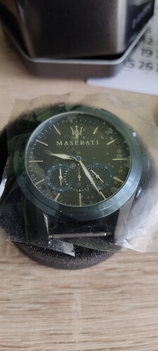

Me ha pasado lo mismo con 2 relojes… Uno es un Maserati que me regaló hace unos años mi mujer y que use el día de nuestra boda … Una puesta y ale voy el.otro.dia a cogerlo y la correa deshecha como mantequilla . Y es una pena porque tenía el logo de Maserati en ambos lados.
El otro es un viceroy edición Fernando Alonso que lo mismo, literalmente se descompuso la correa. Encima esta correa lleva insertos metálicos y cuando pregunte precios, casi más caro que el reloj
Una pena también.

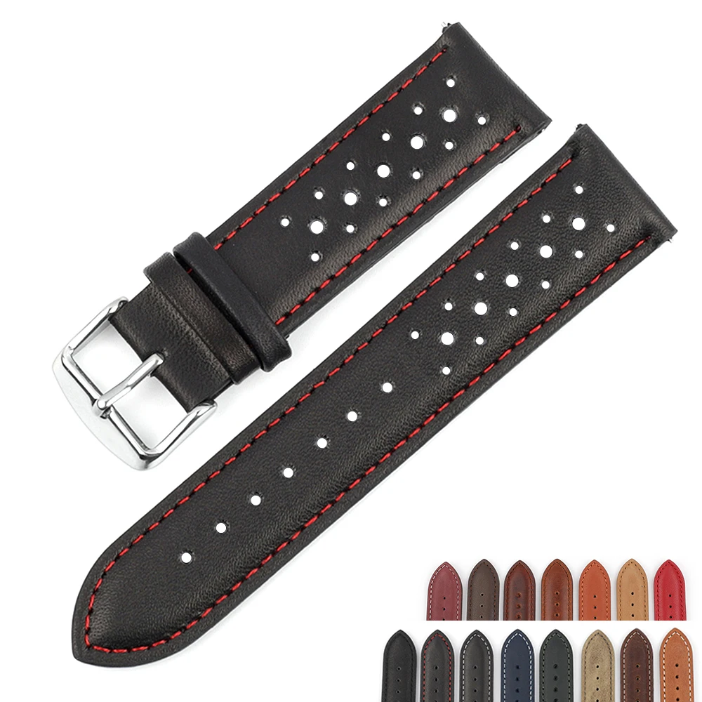

En tu caso, creo que ese Maserati estaría muy bien con una correa tipo racing de agujeros, y con pespunte azul.
