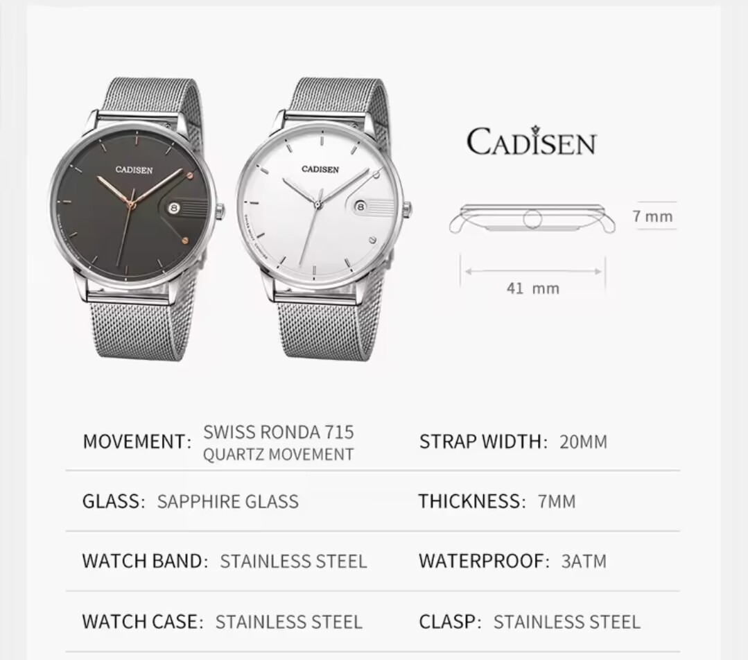

Pero al final buscabas delgadez o precisión?. Porque Cadisen tiene Rondas de 7mm.
Y por ahí (no le “reencuentro”) vi hace poco un Miyota 9000 con 8mm incluido el cristal.
La verdad es que a mi se me hacen raros tan delgados
Que barbaridad :joy::joy:
Pues amigo, un compromiso entre un cuarzo decente y algo que no supere en ningún caso los 10 mm, pasó que me puse a leer y descarté bulova, porque suelen ser “gorditos”, GS, porque no me llega, el longines lo he pedido pero es grueso, el que mas me llena es el certina y esta en 11 y pico…
Hay casios edifice de 8mm, y ya me puse a comparar cuarzos, y resulta que el marlin de casio lleva un 2115 de los mas baratos, pero tiene tanta precisión como un seiko o un ETA…
Solo es curiosidad, pero el que me mandas ya lo tengo en la cesta de Ali :sweat_smile:
