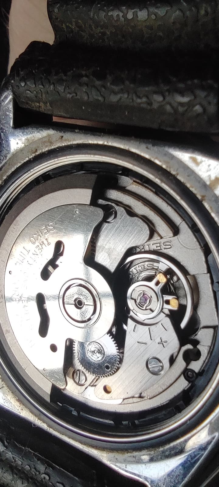

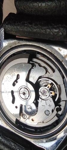

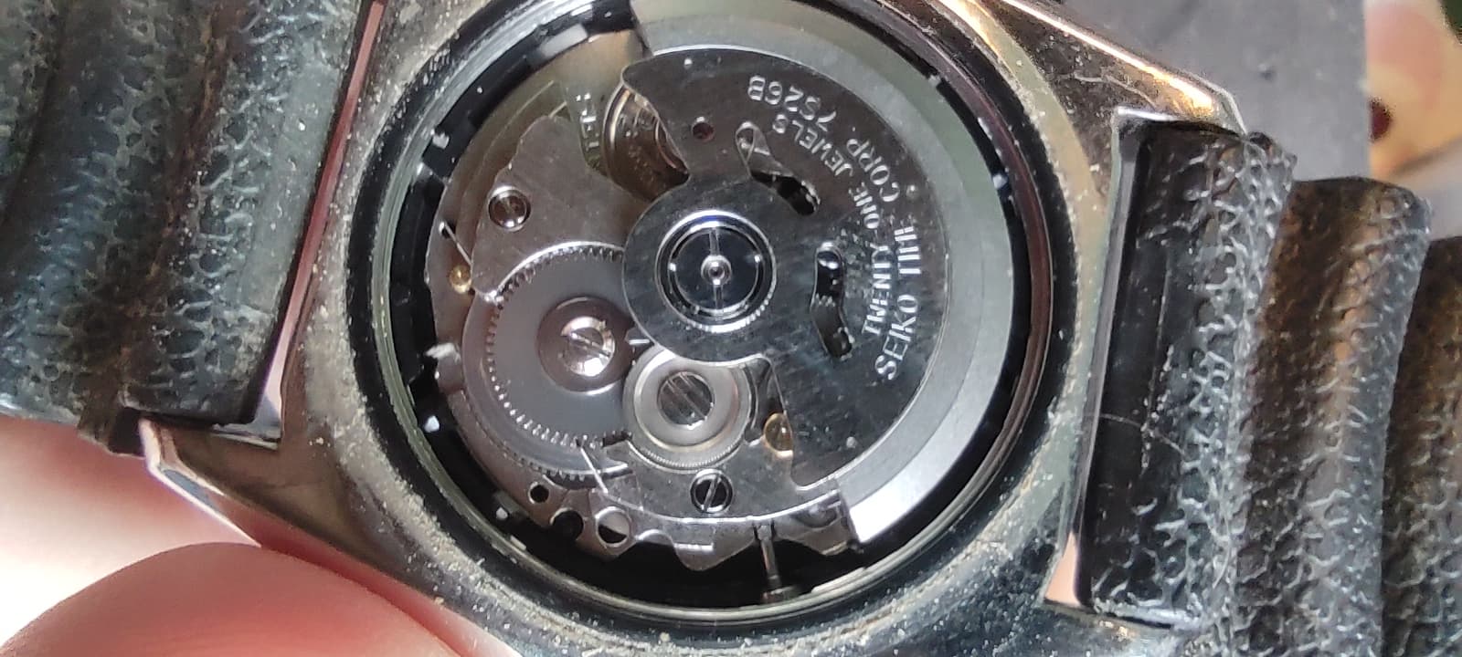

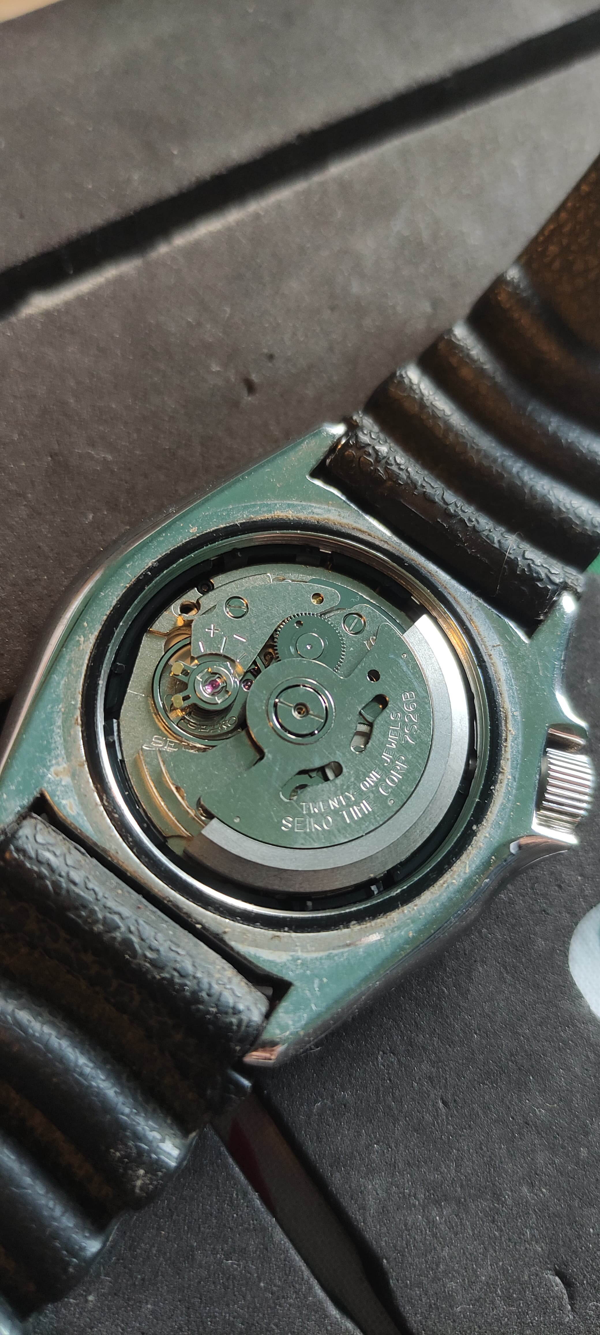

Como ya he comentado en otro hilo, mi SKX007 se ha llevado un golpe y se ha parado.
Ahora en navidades aprovecharé para llevarlo a un relojero que me habéis recomendado por aquí. Hoy como no tenía nada que hacer (matar moscas con el rabo, que dice el refrán) lo he abierto con mucho cuidado a ver si observaba algo a simple vista y yo no he visto nada. Os dejo un par de fotos, pero yo por los síntomas que tiene diría que ha sido eje del volante partido. ¿Es una reparación simple para un relojero o tiene su riesgo?
Yo no tengo ni idea de estas cosas y tampoco veo muy bien las fotos, pero esa espiral tiene pinta de estar o bien rota o tener alguna espira pegada o sobremontada.
a las malas o muy malas siempre se podrá hacer un trasplante de movimiento, no creo que cueste mucho hacerse con un 7s26 que funcione! Pero bueno, también opino que si es factible en precio y materiales repararlo pues es mejor, porque al menos yo no solamente le cojo cariño al reloj por su apariencia, sino también a su interior.
La verdad no se ve bien pero tú apreciación me parece buena …. Parece que la espiral está montada … lo mismo es un efecto pero a saber

Yo primero intentaría soltar las espiras con unas pinzas. Vamos, a lo bestia, que tampoco pierdes mucho y si no funciona o te lo terminas de cargar le cambias el calibre entero y a correr.
Yo nunca le he metido mano a un reloj, ni me atrevo. Soy un manazas de mucho cuidado.
Lo de montar un nh35 sería una opción estupenda si todo falla, aunque mi intención es dejarlo con el 7s26 para mantenerlo de serie siempre que pudiera.
Lo único a lo que me podría animar es a eso que decís de tocar las espiras con una pinza.
¿Como se supone que se debería hacer?
Muchísimas gracias a todos por arrojar luz, el que no sabe es como el que no ve.
Puedes probar a meter la punta de un palillo de dientes entre las espiras e intentar separarlas, pero me da que la espiral se ha partido o se ha soltado del eje y por eso se ha expandido.

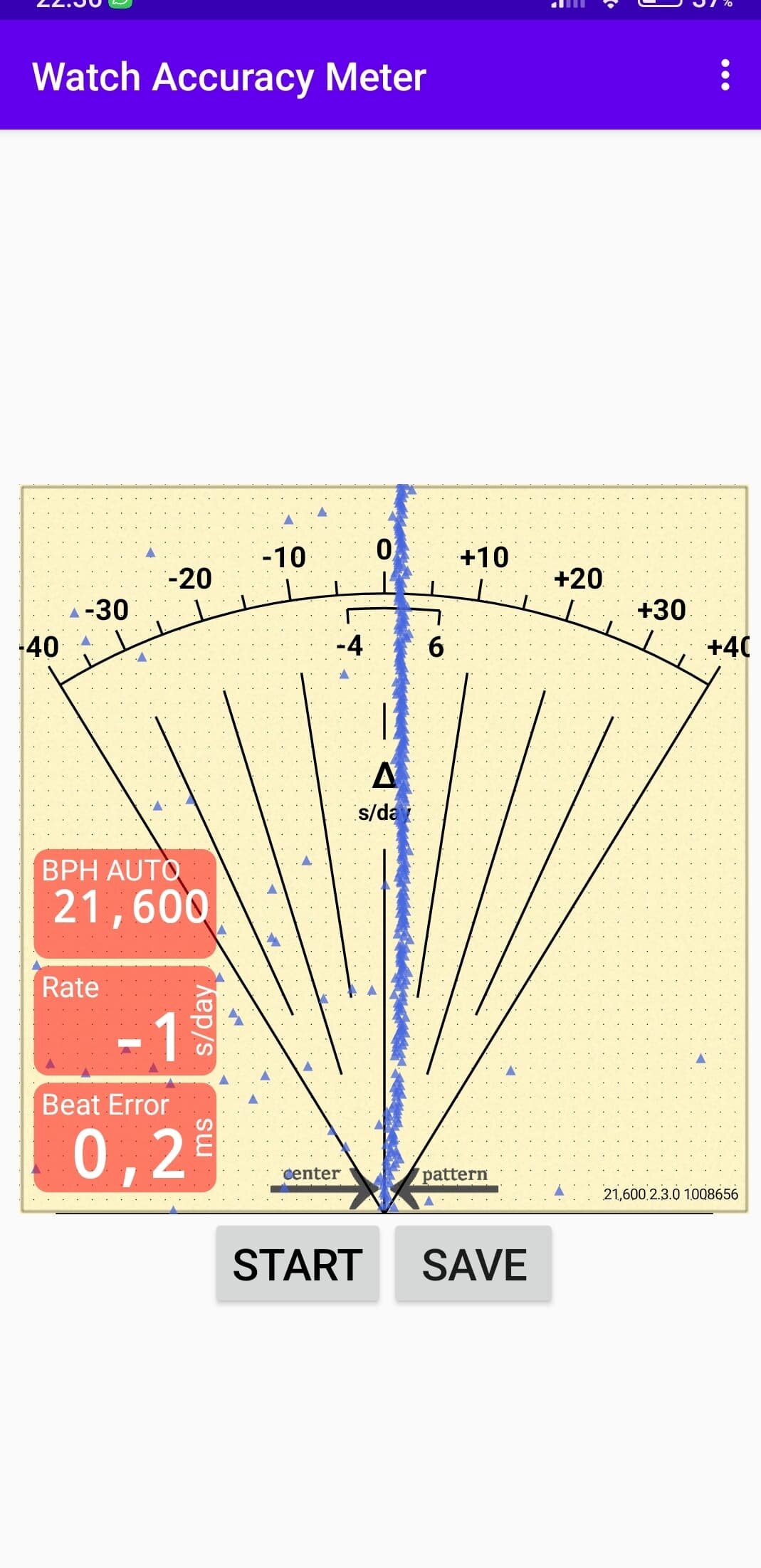

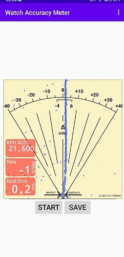

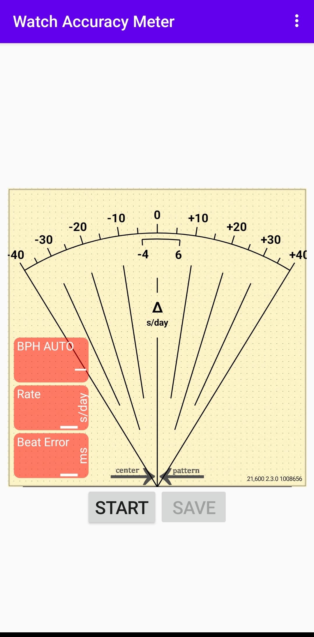

Yo descubrí hace poco una app, que sin ser nada del otro mundo, te orienta de cómo está tu calibre y he de decir, que al menos, es constante en sus resultados.
Se llama watch acuracy meter
Solo tienes que poner la caja del reloj, cerca de su micrófono y centrar la barrita cuando comienza a aparecer, con el resultado
Cuanto menos, es curioso saber la marcha de nuestros relojes…
