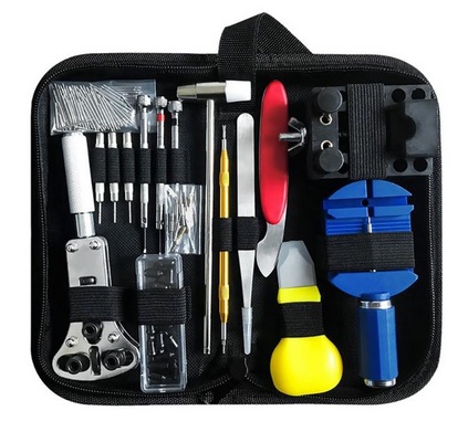

Hola, buenas noches he comprado una llave jaxa para abrir mis relojes de rosca, pero me ha sido imposible abrirlos, primero porque las puntas de la llave no se agarran bien y 2° porque está muy apretada la rosca del reloj, ¿Es eso normal?

… yo la tengo de tres puntas
y con terminales de distintos
tamaños para escoger el que
mejor se adapta. es muy extraño
que no permita abrirlo.
es de un kitbde esos baratillos,
de lo poco que se le aprovechaba
Tienes exactamente la misma que yo, y va bastante bien, para lo barato que me costo en su día el juego ese que has puesto chinorris. Creo que fue alrededor de 8€ en una oferta de AliExpress [emoji51][emoji51]
