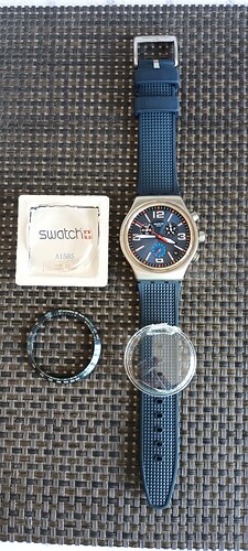

Tengo unos cuantos Swatch que no me ponga hace tiempo, el otro día cambié la pila de este, que me gusta mucho, y no anda.
Sabéis si se puede arreglar y donde?

En principio, debería poder arreglarse sacando el movimiento por el plexy.
Para sacar un plexy primero hay que disponer de una herramienta específica. Luego hay que saber si los plexy/ cristales de Swatch van puestos a presión o pegados. Y luego ver cómo está acoplada la esfera. Ya te digo yo que ningún relojero se mete en esa ñapa a riesgo de romper el cristal y que luego encima el calibre tenga o no una reparación víable.
Mi conclusión es que no tiene reparación. Ahora bien, que alguien por su cuenta se ponga a ello? Es libre de hacerlo.

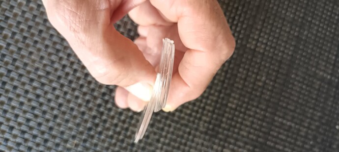

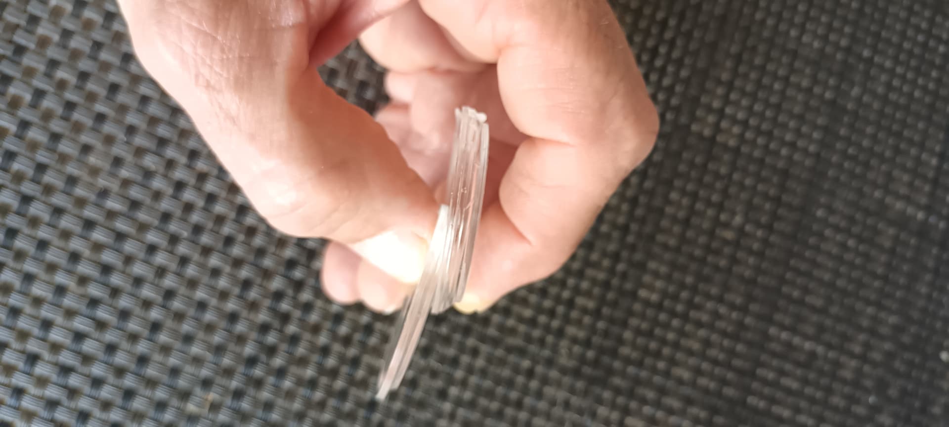

El plexi va pegado con ganas, para quitar uno la unica forma que encontre fue…derritiendolo y haciendo traccion por la muesca y si se puede quitar el problema es que no hay repuesto de esa medida de plexi.
Eso me ocurrio en un modelo Irony que se cayo y se rajo el plexi.
Llevo mucho tiempo buscando uno de esa medida y nada…no encuentro uno igual…
Encontre uno con un mismo diametro, pero no con la misma altura.

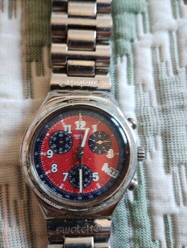

Hoy mi novia me ha dado uno que le regalé y que parece que al cambiarle la pila (la primera vez) no le funciona.
Me extraña que en tan poco tiempo sin golpe ni caída se estropee pero yo también tengo entendido que la maquinaria no tiene acceso para reparación.
Ese problema tambien le sucede a otro Irrony que tengo, pila nueva y se para…la quito y la pongo de nuevo y va…
Al tiempo le vuelve a suceder y vuelta a empezar…
Que raro, de algún lugar los saca Swatch y si en vez de plexi le pones cristal que estos vienen con medidas por centésimas, en Gran.es puedes probar.
Posiblemente no sea lo mismo, pero tengo un tissot que después de cambiarle la pila tampoco funcionava, fue pasarlo por el desmagnetizador y empezar a andar perfecto…
