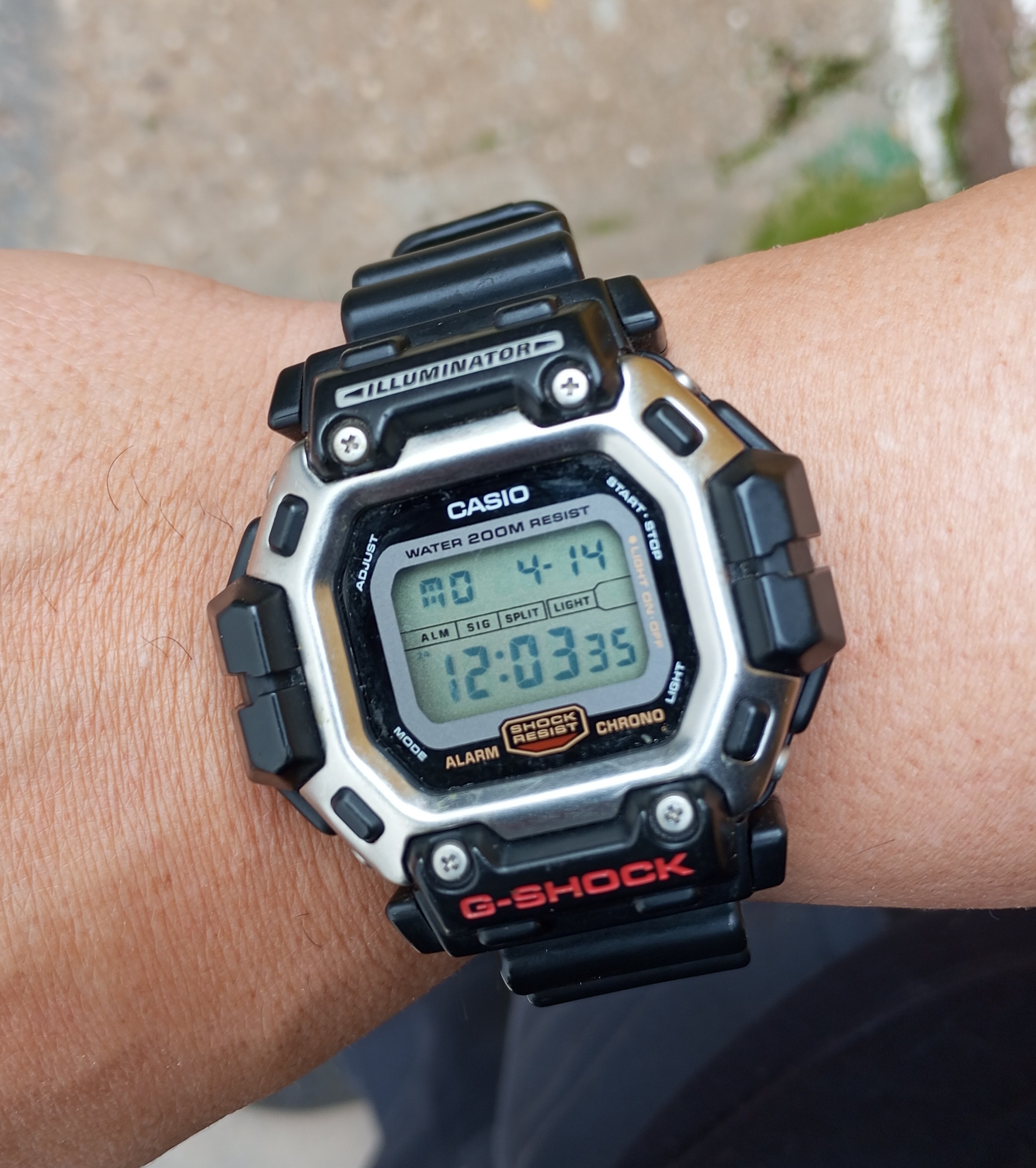

Hoy toca DW-291W HD

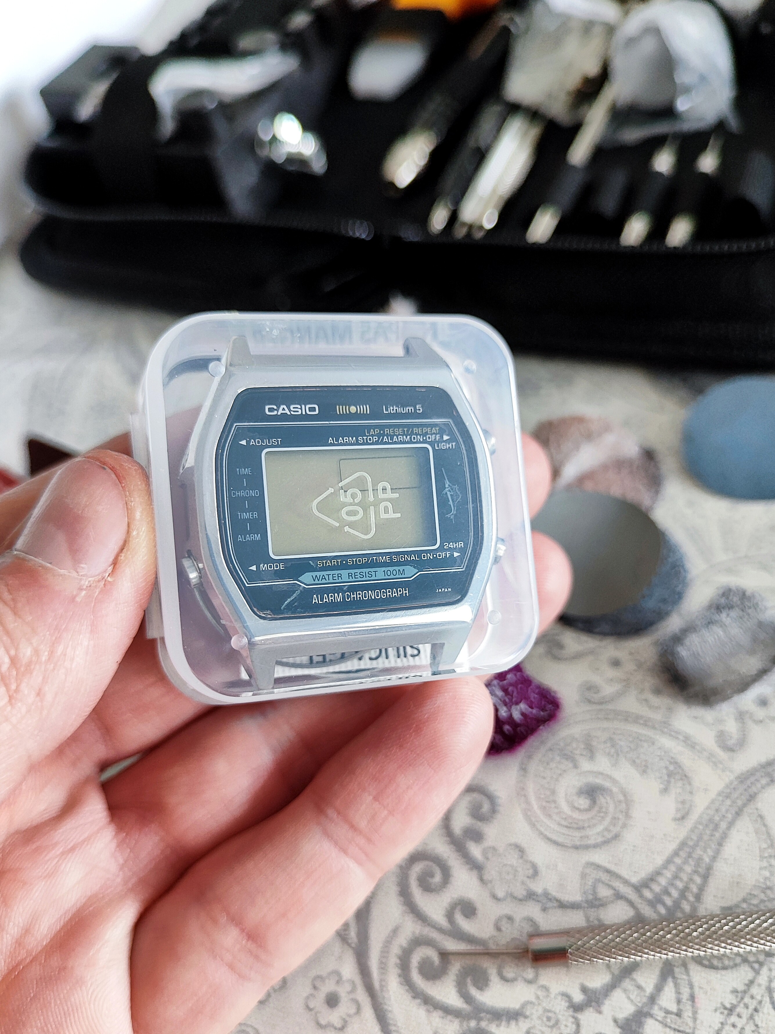

Hoy llevo esta belleza… Pero se me ha torcido el día.
Después de más de una hora y media puliendo el cristal y caja del Marlin H101, lo doy por acabado… Me dispongo a montar el módulo y, de repente, ploff… Se apaga. Digo bueno, casualidad, habrá muerto la pila. La reemplazo: Desastre. No arranca. La luz enciende, así que no está muerto del todo, pero, por el momento, no sé qué puedo hacer con él ya.
Así que nada, me toca aparcarlo y, no sé, probar suerte otro día… No tiene buena pinta…
Una faena!
A ver si hay suerte y consigues resucitarlo!
Has probado sacar la bateria otra vez y hacerle un Reset al Modulo? y que no haya quedado apretado algun boton de funcion?
Espero que lo vuelvas a recuperar pero si tienes luz como bien dices no esta muerto
Que maravilla ese dw 1000 Negro.
Raro lo del H101 Marlin.Ese módulo es una roca.Espero que tengas suerte y se solucione
No se si tendrá que ver, pero algunos Casio que tengo les tienes que hacer masa con unas pinzas metálicas para que arranque.
Impecable. Y con, para mí, el mejor de los armis. Felicidades.
Sobre el modulo del H101, sácalo de la caja y prueba fuera… si fuera funciona, dentro tiene que hacerlo también (revisa que los muelles del módulo estén bien, que las chapas de los contactos de los pulsadores no estén haciendo contacto siempre, que la pila sea la suya y que la tapa de la caja no haga mucha presión sobre el módulo al ponerla).
Gracias Edu. Sí, todo probado, siempre hago ese proceso de reseteo al cambiar la pila.
Lo único que se me ocurre es haber metido el módulo demasiado pronto en la caja estando aún caliente y que se haya recalentado.
Luego probaré una idea, a ver si funciona…
Gracias.
Como comentaba a Edu, sospecho que se recalentó al meterlo en la caja, muy caliente de haber pulido el cristal con máquina.
Todo lo demás está correctamente, sí, me aseguro siempre y verifico todo al sanearlos.
Lo dicho, tengo una idea, luego probaré…
