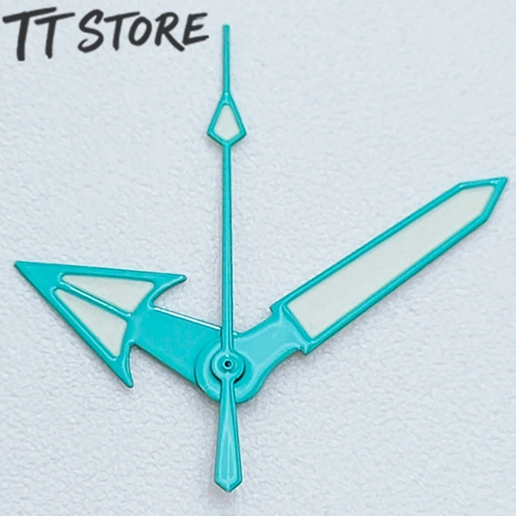

Vanden juegos de agujas con lumen C3 y bgw9 y según las reseñas son de igual o mejor calidad que sus cajas
TT Watch Paets Store
Relojes plateados, azules, rojos y negros, punteros C3 GreenLuminous Fit SKX para NH35 4R35 7S, piezas de caja de reloj para hombre 007 009, caja de mano
