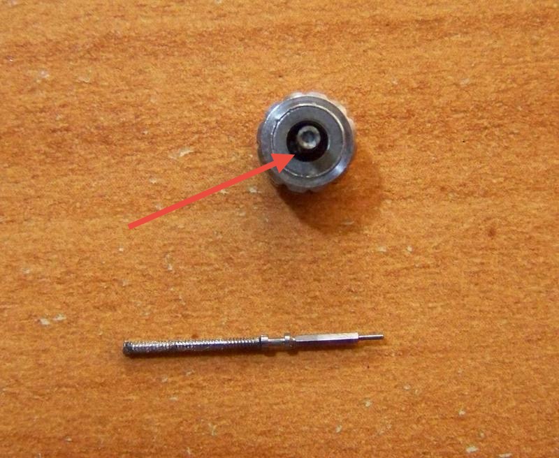

La junta de la corona estaba, pero con tanto quitarla y poner la corona se ha salido del tubo y ahora está insertada en la propia corona
(Esta foto no es mía, es un ejemplo cogido de internet)
En fin, por ahora se vuelve al cajón.
Qué lástima, compañero!! Justo hace pocas fechas lo pusimos en común en el hilo de divers, tras mi reciente adquisición, y leo ahora esto… Qué lástima. Yo, como te dicen, me haría con un movimiento nuevo y seguir rodando!
No entiendo…
Lo que señala la flecha es la corona.
Lo que hay debajo es la tija, que va roscada a la corona.
Cuando dices esto, que significa? que la tija seha desenroscado de la corona ó se ha partido y se ha quedado el trozo partido de la tija roscado dentro de la corona?
La junta de goma que estaba en el tubo por el que pasa la tija, se ha salido del mismo, quedándose colgando en la propia tija. Y al volver insertar la tija en el calibre y enroscar la corona al tubo la junta de goma se ha introducido en el hueco de la propia corona (que trato de señalar con una flecha roja)
Lamento no saber explicarme mejor. Queda patente que mi conocimiento y habilidades en este tema son escasos😓

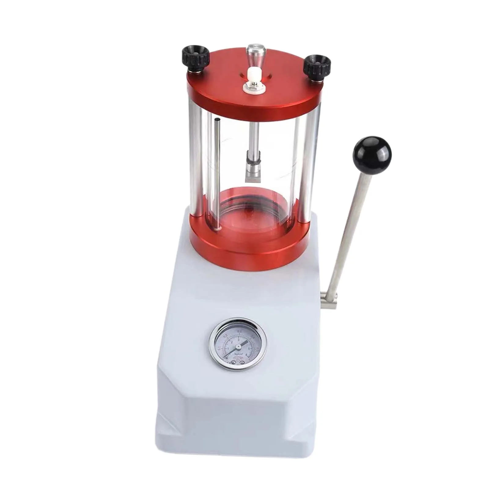

Ahora ya no buceo y me compré una máquina para probar hasta 6 bar que es más que suficiente para ir a la piscina o a la playa. Hasta el día de hoy no se me ha vuelto a ahogar ningun reloj que ha pasado la prueba.
Que maquinita es? Puedes pasar enlace?

Las hay más baratas o en oferta. Te he puesto la primera que me ha salido en AliExpress.
234,76€ | Probador impermeable de reloj, dispositivo de prueba de presión de resistencia, herramienta de prueba de aleación de aluminio
Si pasa la prueba de estanqueidad se puede mojar sin miedo.
Para la prueba de estanqueidad supongo que se haga con agua destilada. Porque si no pasa la prueba y es agua normal, adios reloj.
De todas formas muy cara la maquinita.
Dicho esto, mejor compra 2 movimientos y así tienes repuesto para esta y para la próxima.
Yo la hago con agua del grifo. El agua no puede entrar en el reloj por las diferencias de presión. Es muy complicado que le entre agua al movimiento.
En cuanto al precio, es como todo. Depende de las veces que lo uses y si realmente lo necesitas.
Yo, después de cualquier manipulación en uno de mis relojes, le hago una prueba. No se tarda mucho. Si el reloj la pasa, fenomenal. Si no, valoro el cambio de juntas y si ese reloj corre riesgo de mojarse.

@MarquesDeTous, ¿En qué ha quedado eso al final? La junta de la corona tiene que ir dentro de la corona. Donde indicaste con la flechita. Se saca con un alfiler con la punta en garfio para poder engancharlo. Se le pone grasa de silicona y se vuelve a colocar. Al hacer tope la goma con el canto del tubo hace que no entre agua. La silicona ayuda a que la zona de contacto quede sellada al asegurar que no se arruga ni se dobla. En general yo no cambio una junta mientras sigue conservando la elasticidad. Si la estiro un poco y no se parte, sirve. Y muy importante también es limpiar completamente toda la superficie donde apoya la junta. Tanto en la caja como en la tapa. Y si hay que comprobar la estanqueidad se hace sin el dial ni el movimiento.
Pues, conseguí que todo entrara dentro de la caja, no me sobró ninguna pieza y ahora solo da la hora (la fecha no reacciona). Por ahora se va al cajón del que salió, tal vez algún día en algún arrebato lo lleve a reparar.
Respecto a la junta, creo que en este caso va en el tubo por el que pasa la tija (o eso es lo que creo). Como no tengo pensado usarlo en breve se va a quedar donde tú indicas.
Gracias por preocuparte y por los consejos.
Me interesa mucho el mecanismo de esta máquina ¿Querrías contarnos cómo funciona?
Normalmente todas funcionan igual. Mírate este vídeo:
Por si no te apañas en inglés, el principio de funcionamiento es que primero, con el reloj dentro pero encima del agua, lo sometes a presión. Si tiene algún defecto, el aire entrará dentro del reloj. Transcurrido el tiempo recomendado con el reloj por encima del agua pero presurizado, se sumerge y se libera la presión. Si tiene defectos, el aire habrá entrado dentro, y verás burbujas de ese aire saliendo cuando lo sumerges, detectando por dónde está el problema. Mientras haya presión de aire dentro del reloj, el agua no entra, así que no se corre peligro. No hay que dejarlo tiempo de más bajo el agua, en cuanto veas las burbujas e identifiques de dónde salen, se saca el reloj.
¡Muchas gracias @Pedro843cc !
Pues yo a lo mejor sí me planteo la compra.
