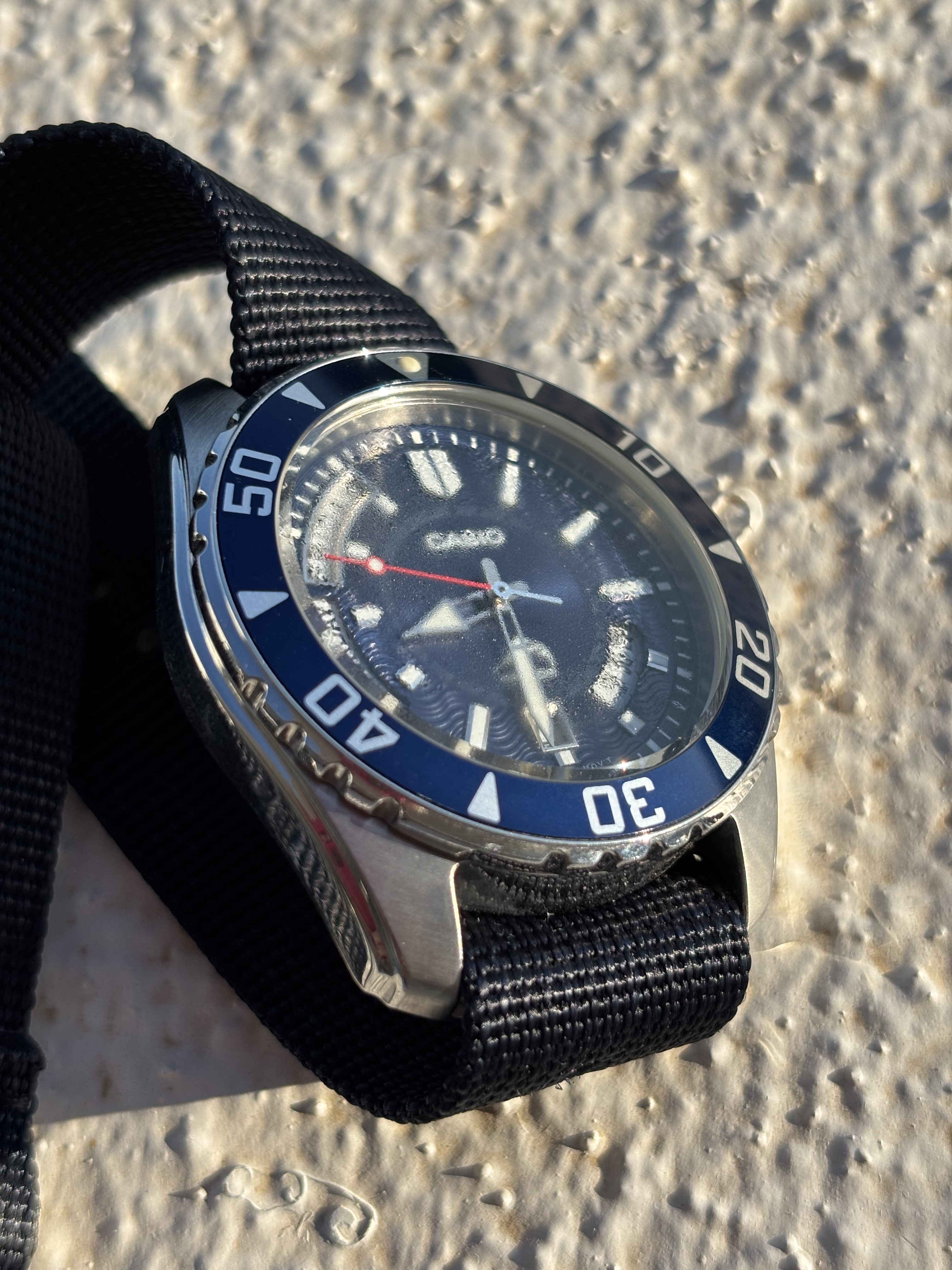

Este verano, con la intención de retomar su actividad le puse pila nueva, la Zulú y, como en todos estos años atrás, me he sumergido en la piscina. La sorpresa ha sido mayúscula cuando al secarme con la toalla he visto esto
Al único reloj que entra en el agua le ha entrado agua😓

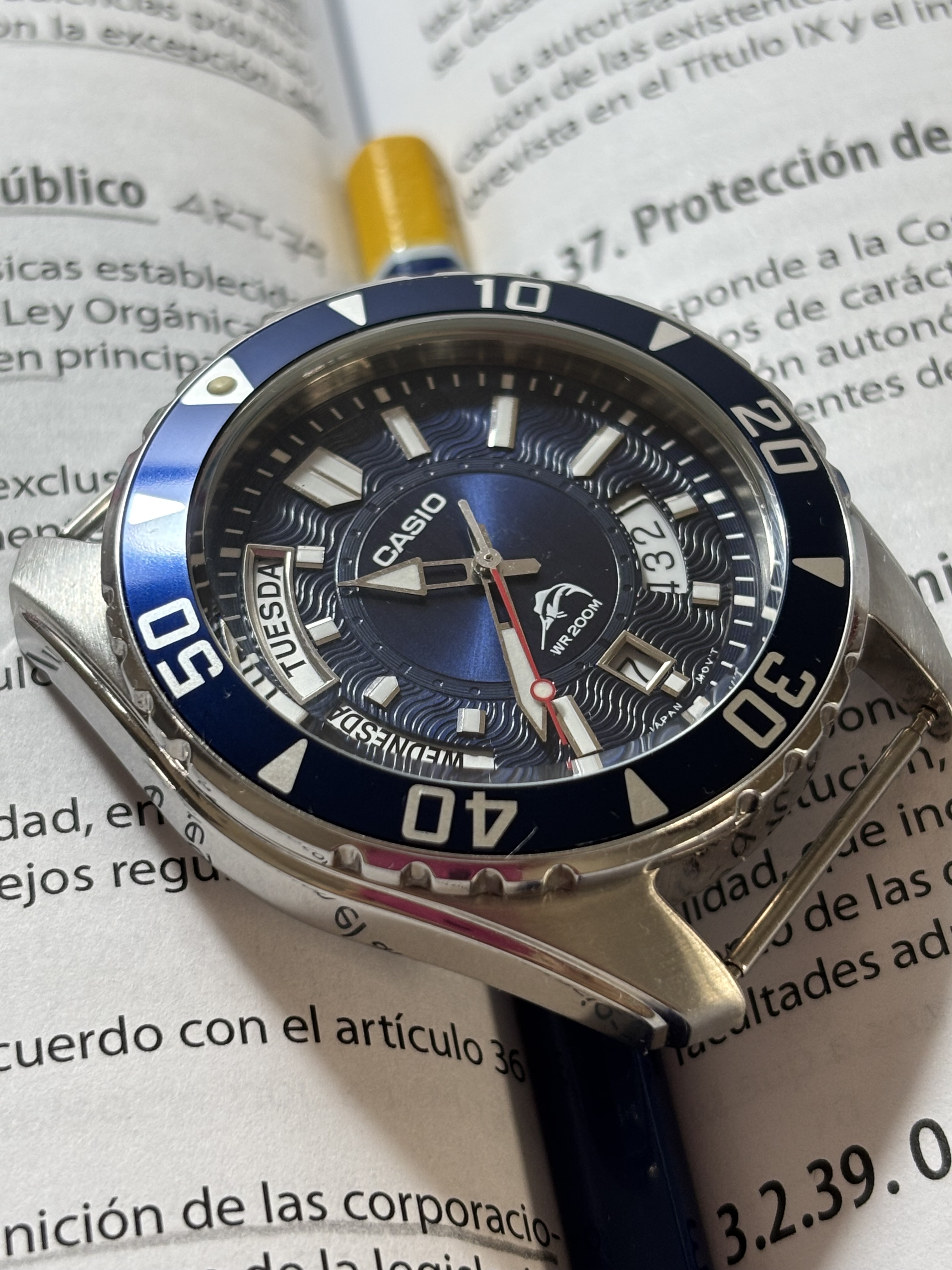

Una vez abierto compruebo que hay más agua de la que creía. No es la típica humedad que se condensa, hay gotas de agua
Me temo que la junta de la tapa trasera no estaba para estos trotes😞

Por ahora, quitada la corona y sacado el calibre encuentro gotitas en el dial y en la cara interna del cristal

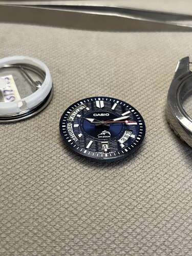

El parte del día: reloj seco y “medio” funcionando
Digo “medio” porque ya no se aprecia rastro de humedad y sus agujas se mueven a la par del paso del tiempo👍🏼.
Daños colaterales: no consigo que los anillos del fechador cambien al accionar la corona en la primera posición, ni siquiera moviendo las agujas en la segunda posición de la corona👎🏼 Creo que tanto extraer y colocar la tija-corona ha sido el detonante. He intentado solventarlo y me he venido arriba, de perdidos…,. Pero cuando me he visto con la caja y la bata por un lado, que había quitado las agujas (haciendo palanca con un destornillador de precisión) para separar el dial del calibre y acceder a dichos anillos,… y todo ello con un kit de los de 10€ de Aliexpress que me regalaron, que no da para más que cambios de correas y pilas, ajuste de armis y poco más, me he agobiado muuuuucho así que lo he vuelto a montar, he conseguido que de la hora, y sin que sobren piezas.
