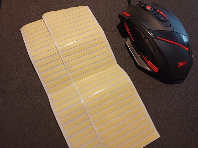

Yo uso estas pegatinas de doble cara de aliexpress y me van francamente bien
