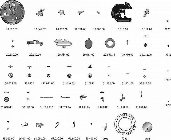

Edito: de momento he econtrado esto:
http://i1349.photobucket.com/albums/p751/DADOGON/Omega651_zpsd594f109.jpg
http://i1349.photobucket.com/albums/p751/DADOGON/omega_56-2_zps4eb52659.gif

EL calibre es un Peseux (ETA 7001) rebautizado.
No creo que sea difícil encontrarle fornitura…
