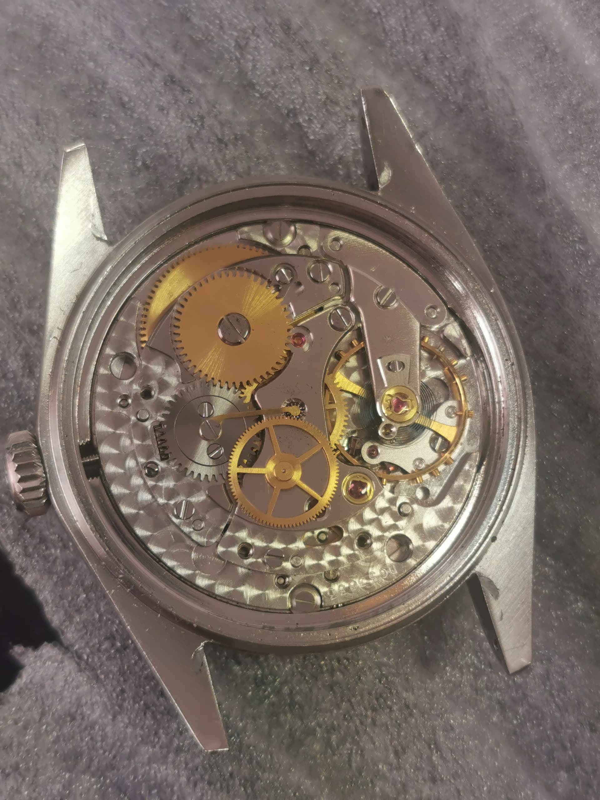

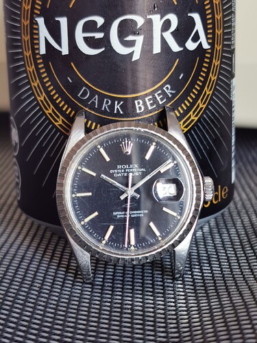

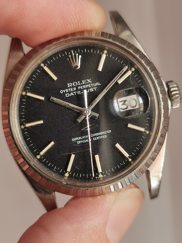

Pues esta ves, algo me llamo la atención, el color grisáceo y el lumen algo tostadito… Encima no lo podía abrir con las manos, siempre estos relojes están medio abiertos
El armis tengo dudas pero lo tiene, segundero bloqueado, volante bien, lo limpie con ridico, abia muchas motas de suciedad
Primero le daré una limpieza estética, el plexi intentaré solo con Poliwatch ya que al llevar la lupa no si un papel lija muy fijo le vendrá bien
Tengo la misma sensación, que cuando compre el casio dw-5800 a un vendedor del rastro de Madrid, que a muerte de un infarto

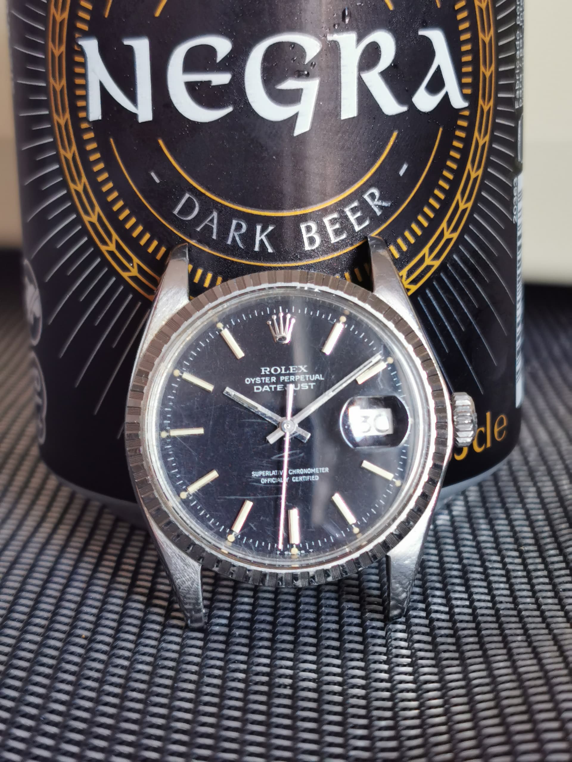

Aquí les presento al Negrito

Gracias, de momento no me atrevo con el, por el problema del Segundero parado, la limpieza, pondre alfombras y almohadas en el sueldo por si al pulirlo se me salta como las ranas
Arreglado dentro de mis posibilidades

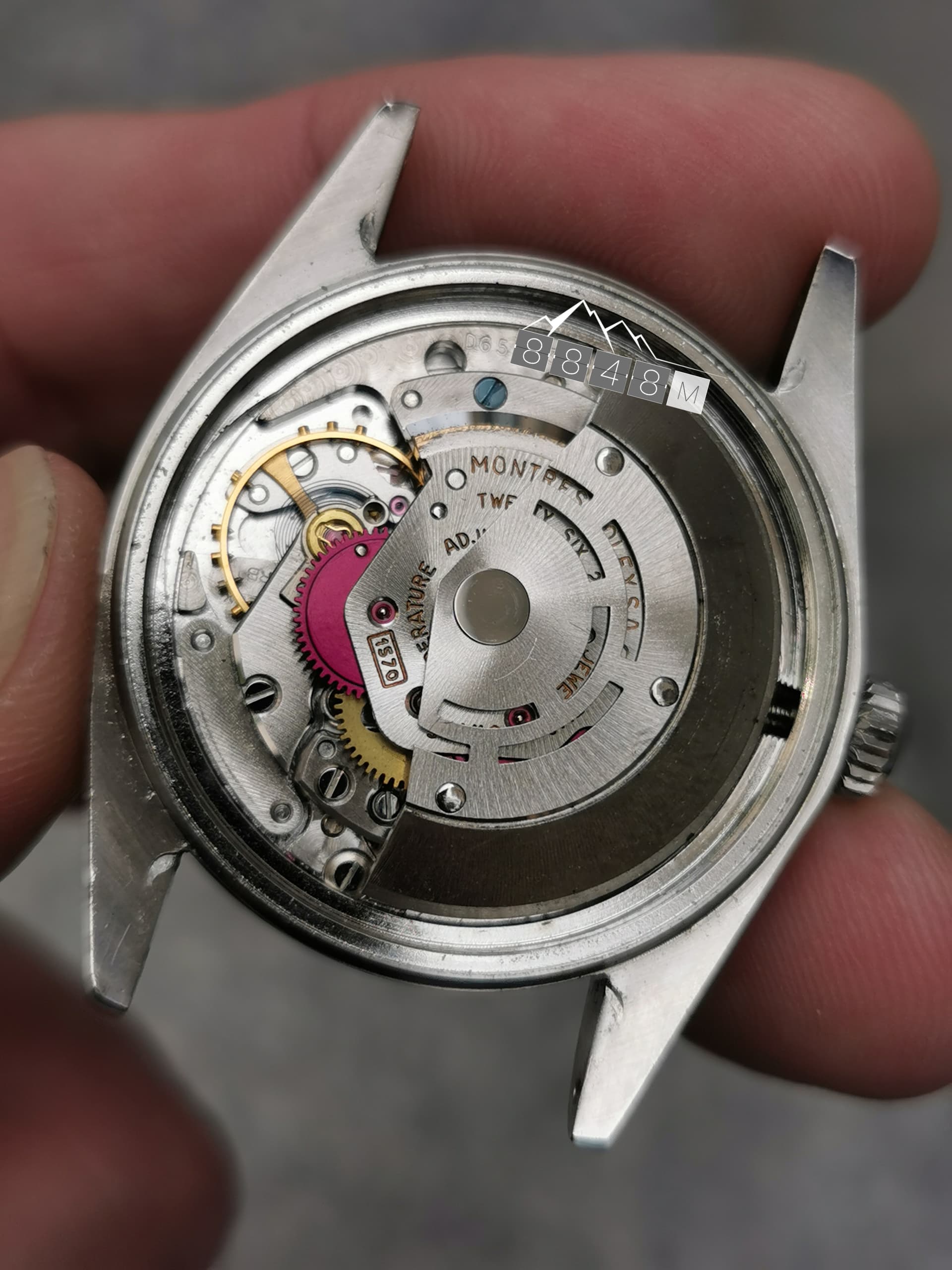

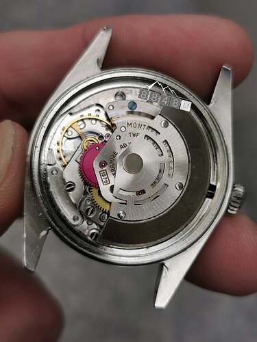

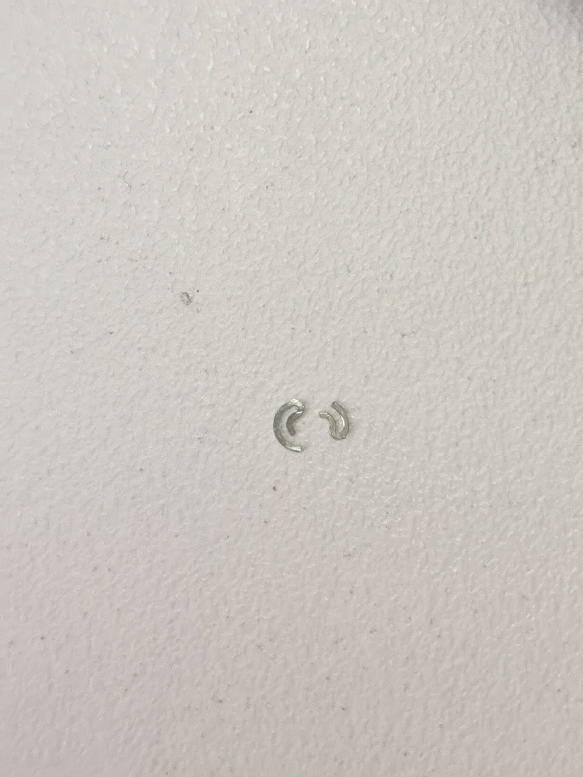

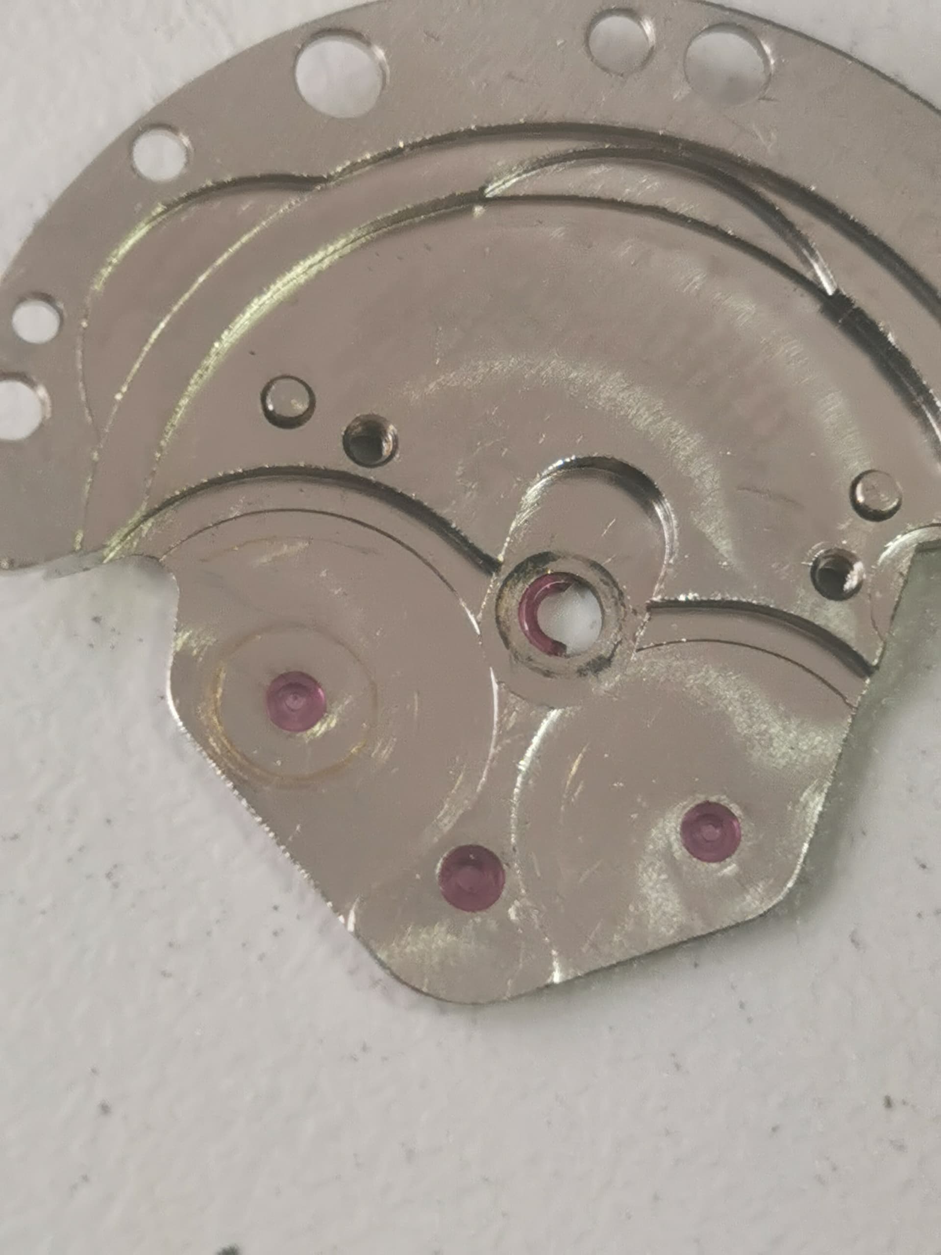

Tiene el rubí roto de la masa oscilante y el retén, el retén se rompio nada mas al sacarle con un palillo de madera
Todo guardado en bolsitas

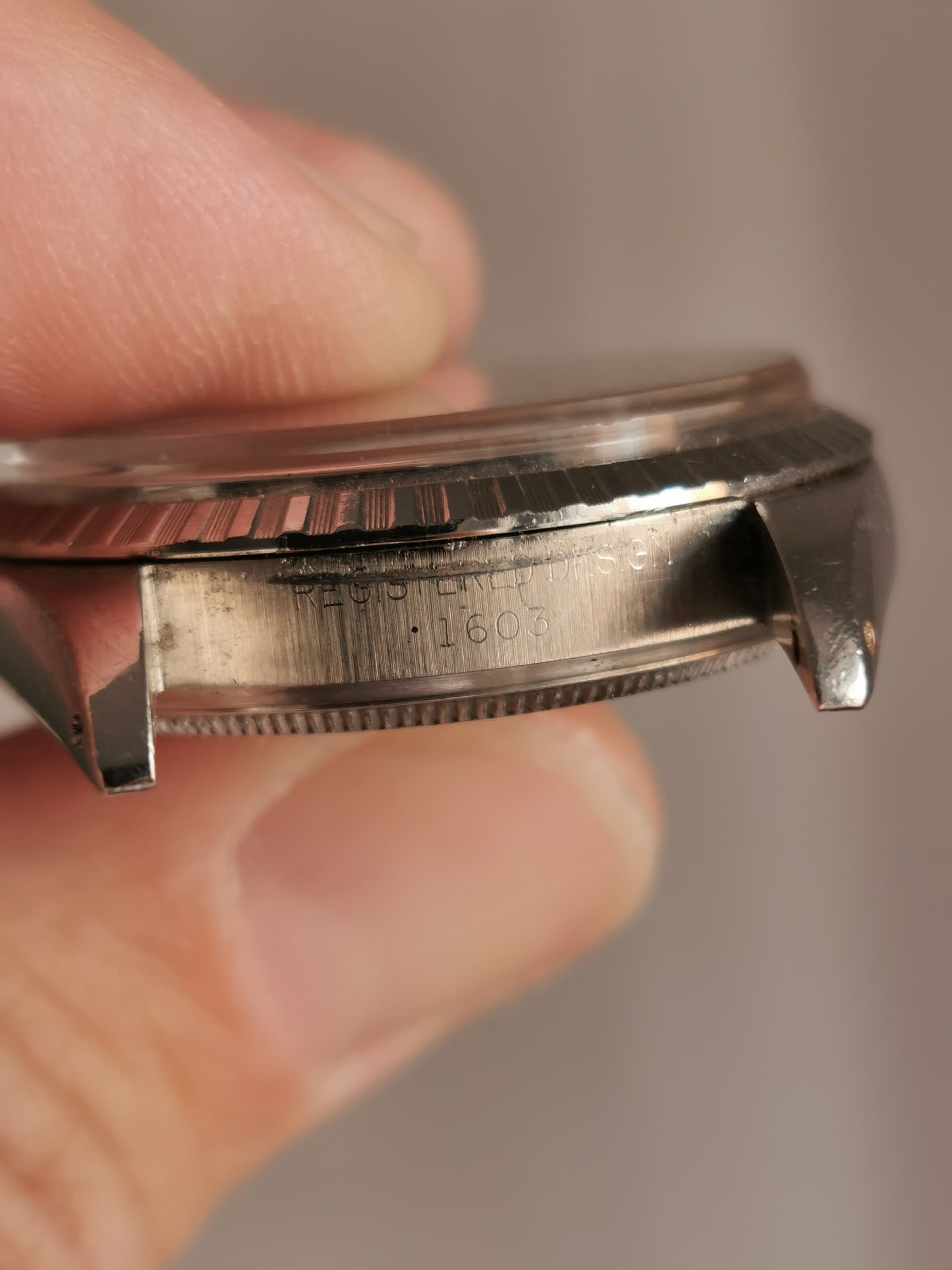

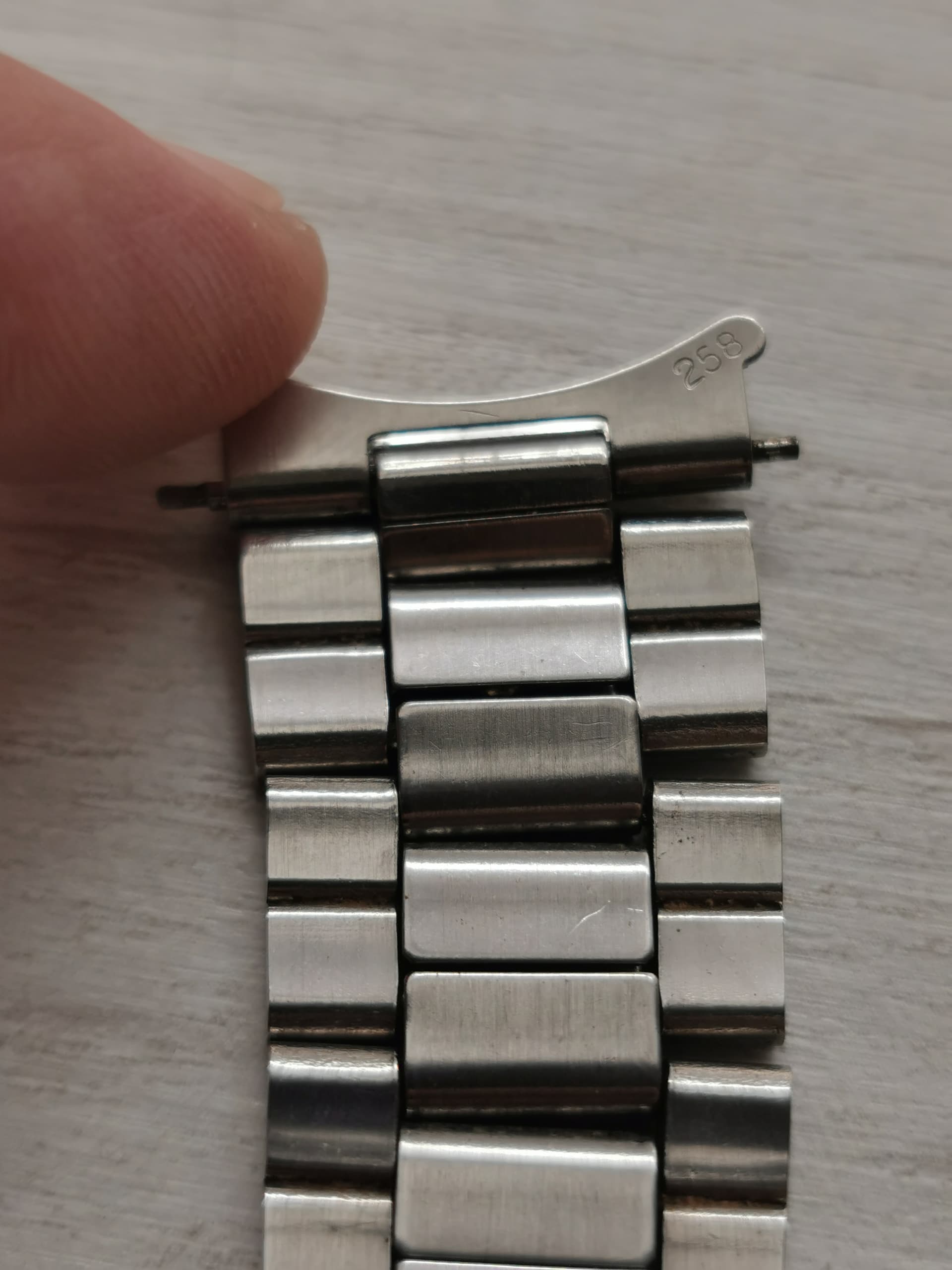

E quitado un eslabon por que estaba roto, de alli mis dudas sobre el armis
Cristal pulido con papel lija de 2000 y polywatch
Lo demás solo limpieza
No hack

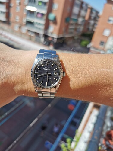

A lucirlo

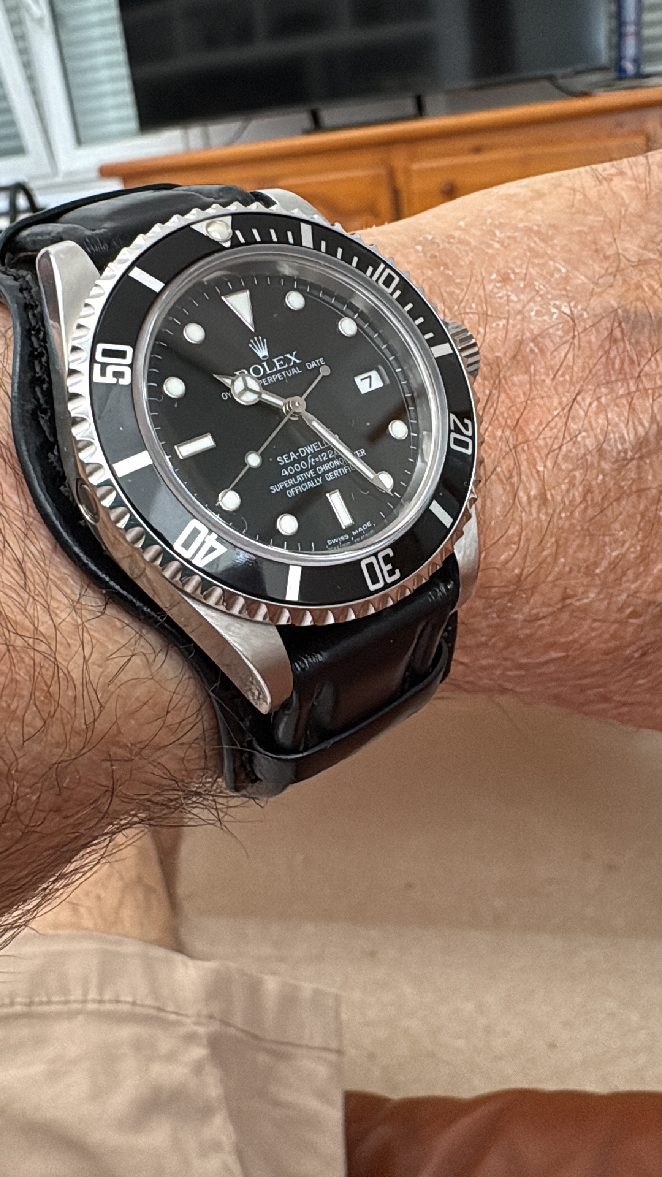

El mío, es todavía contenido de tamaño, lleva la 3135 no tiene raqueta sino botones para regularlo, hace muchos años que lo tengo y va a +2 segundos al día :smiling_face_with_sunglasses:, impresionante
